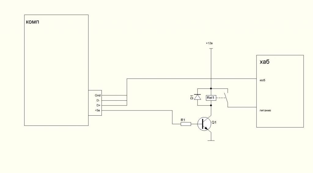

поставил реле задержки. При отключенном usb кабеле, комп начинает загружаться, шёлкает, через время питание на хаб подаётся как надо. Но если подключен usb кабель изначально, всё равно не стартует, даже с реле ((

Нарисовал схематично как сделано у меня, только питание хаба 5 вольт. Смысл думаю понятен.
