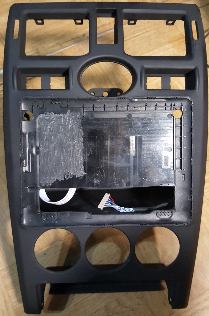

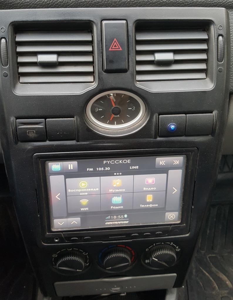

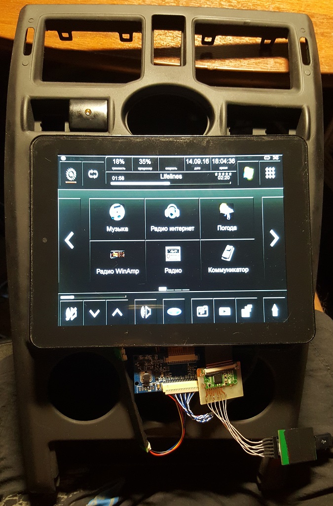

Решил после долгого использования в своей приоре 7" монитора ну и всего остального заменить монитор на 8" потому что старый начал подглючивать, долго не появляется изображение при низких температурах, тач изредка нажимал сам в правый нижний угол, и ещё одна проблемма которая меня очень сильно раздражала это, при включенном мониторе когда заводил машину потухал монитор и потом его можно было включить либо через выкл.вкл или включением задней скорости (точнее переключением на AV вход, к которому подключена камера заднего вида). Чинить его непредостовляется возможным по причине щедро налитым китайцами термоклея внутрь.
Вот что было.

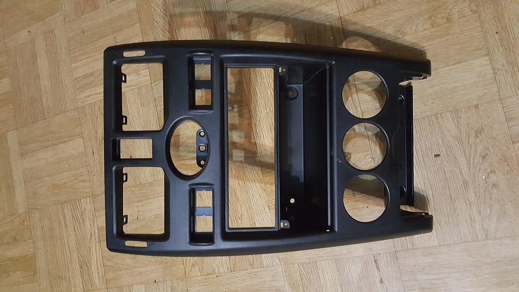

Купил очередную среднюю часть.

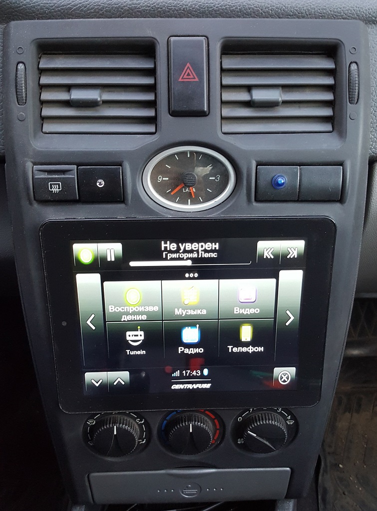

Прикинув монитор на то место где он должен быть понял что посадочные место под кнопки будут мешать. Сделал хирургическое вмешательство.

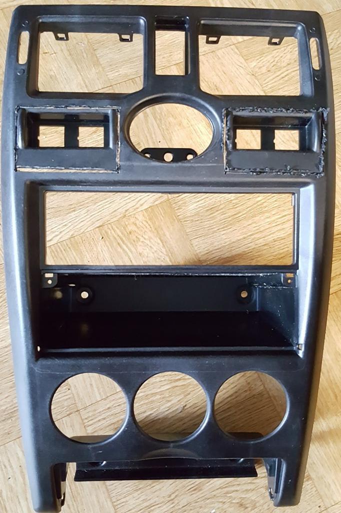

Поскольку монитором послужил планшет (точнее то что от него осталось) и лицевая часть держится на защёлках задней крышки недолго думая вклеил её и зашпатлевал.(Клеил поксиполом.)

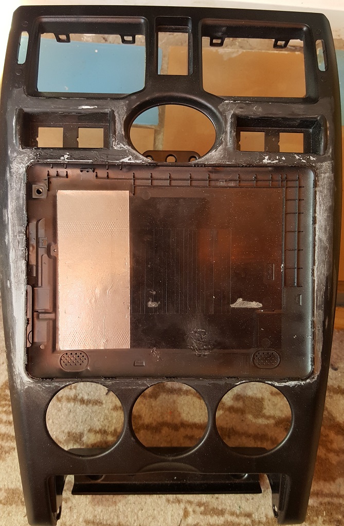

После покраски.

Проверка на столе.
