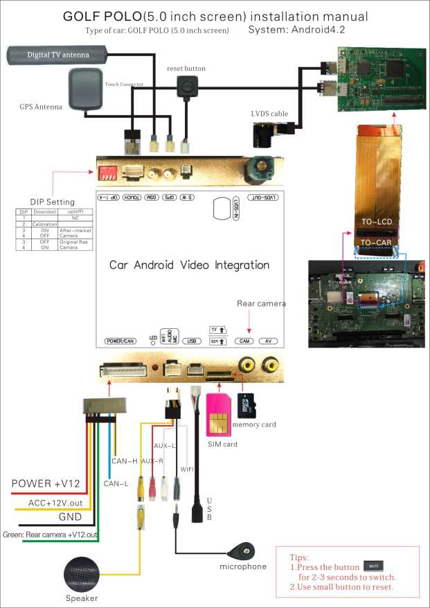

выложите более качественное фото платы чтобы можно было увидеть названия всех компонентов на плате...

Завтра выложу. Они на рабочем компе.
Тотчто на вашей схеме с навигацией и gsm модулем.
Но по разъемам многое совпадает.

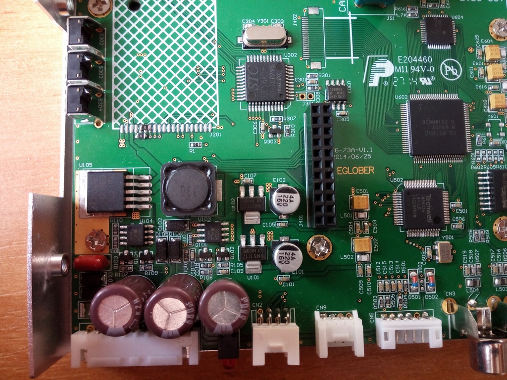

Да. У меня команды от тача, энкодеров и кнопок на морде к головному блоку по can идут. И как понимаю этот девайс должен их перехватывать и эмулировать резистивный (или емкостной) 4 пиновый тач.

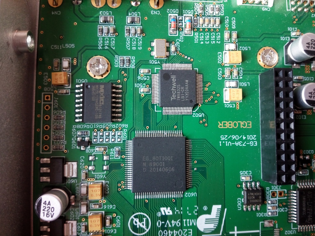

Спасибо за схемку. Более детальные фото выложил.
