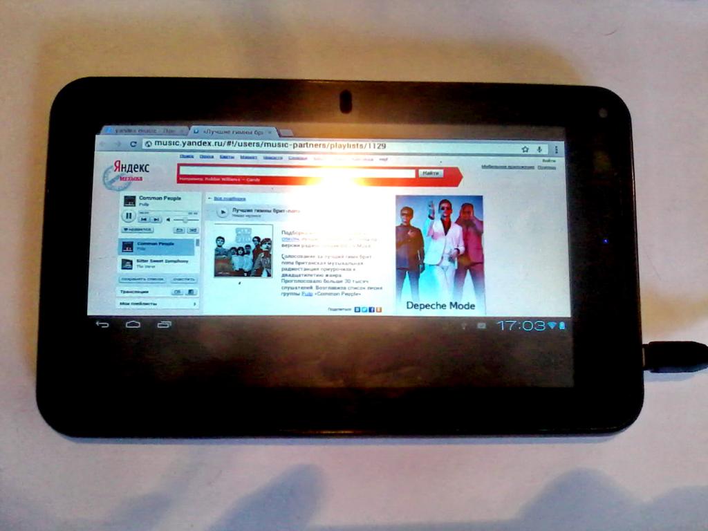

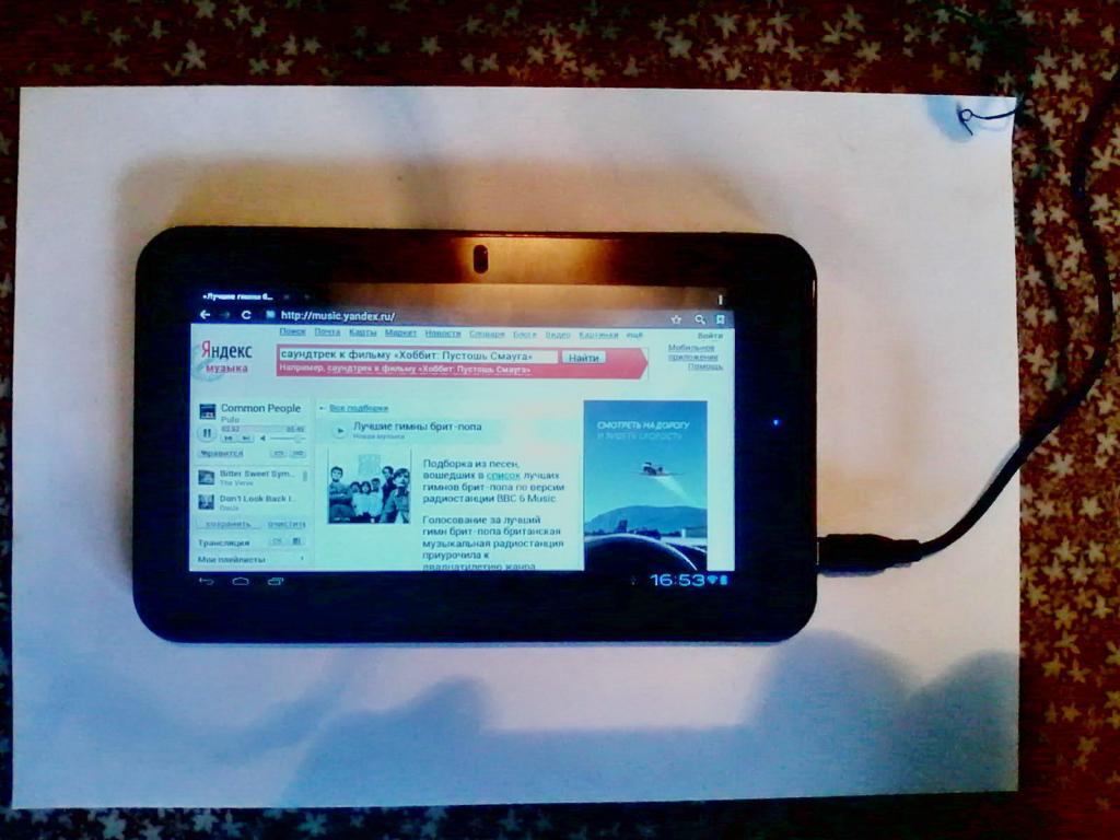

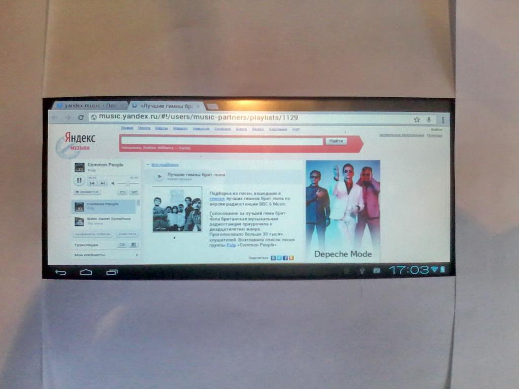

фото до и после.
из экрана 800х480 сделал экран 800х380, укоротил снизу на 100 пикселей
как видно картинка просто ужалась.
так же можно изменять и ширину.
теоретически можно сдвигать оставшеся изображение вверх/вниз
лево/право, меняя параметры lcd_hbp и lcd_vbp, но возможны глюки экрана.
