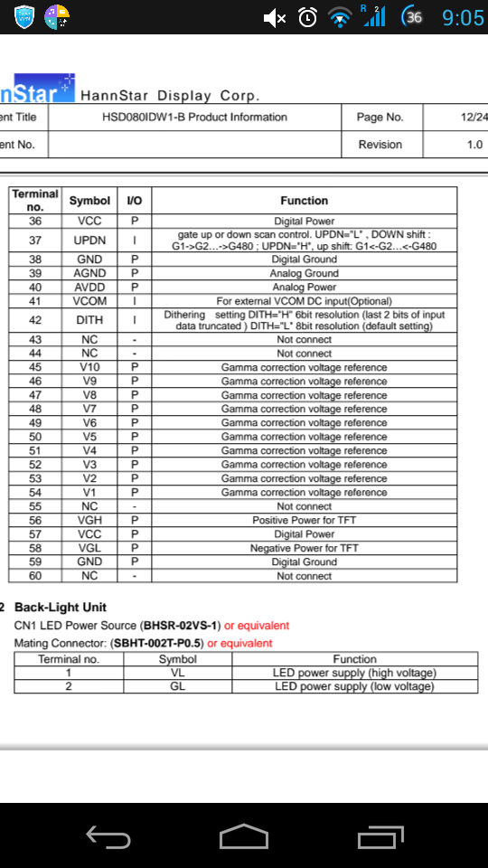

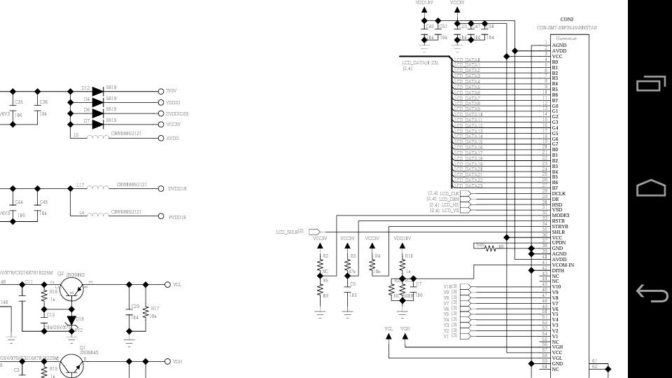

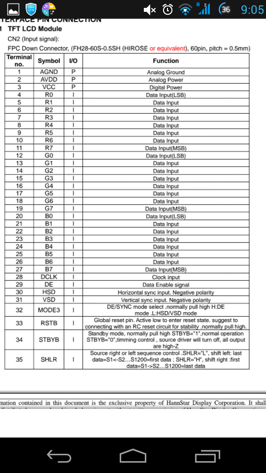

Подскажите пожалуйста, что означает 37 пин. первая, вторая картинки это даташит матрицы. Третья-это схема контроллера. Нужно развернуть изображение на 180°. Реально это сделать с этой матрицей?

Что такое "развернуть на 180градусов"? Надо же писать, конкретнее: отзеркалировать (для заднего хода например) или с ног на голову (например для монтажа матрицы в перевернутом виде). Тут же на форуме можно истолковать двояко...
Если первое - значит 35 нога, если второе - 37-я.
Попробуйте экспериментально - подавать либо массу, либо +3,3В через резистор 1-5кОм на соответствующую ногу - будет вам разворот.
Конкретно нужно установить матрицу в перевёрнутом виде, шлейфом вверх.
На схеме на 37 ногу подаётся масса. Мне нужно заменить резистор 0 на 1-5, правильно?

Нет. Смотрите, по схеме сейчас она на массе, т.е. L (Low - низкий). Значит надо отключить ее от массы и подать на нее H (High - высокий). Моя фраза "через резистор 1-5кОм" означает, что нужно подать на нее напряжение с пина VCC (3-й) через резистор номиналом от 1 до 5 килоом, т.е. 1к, 1,5к, 2,2к, 3,3к, 4,7к, 5,1к - любой из перечисленных. Не напрямую, а именно через резистор.
Всё получилось, спасибо!
