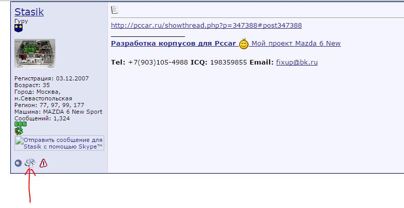

Не нашел как тут репутацию повысить вам )
Так все просто))))
