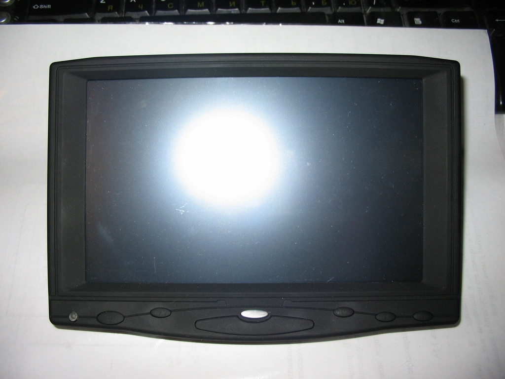

доброго времени суток
имеется вот такой "noname" мониторчик? как бы GL619,с hdmi входом
он у меня для опытов дома лежит,в авто стоит 629 Lilliput
прочитав http://www.pccar.ru/showthread.php?t=12419 этот пост

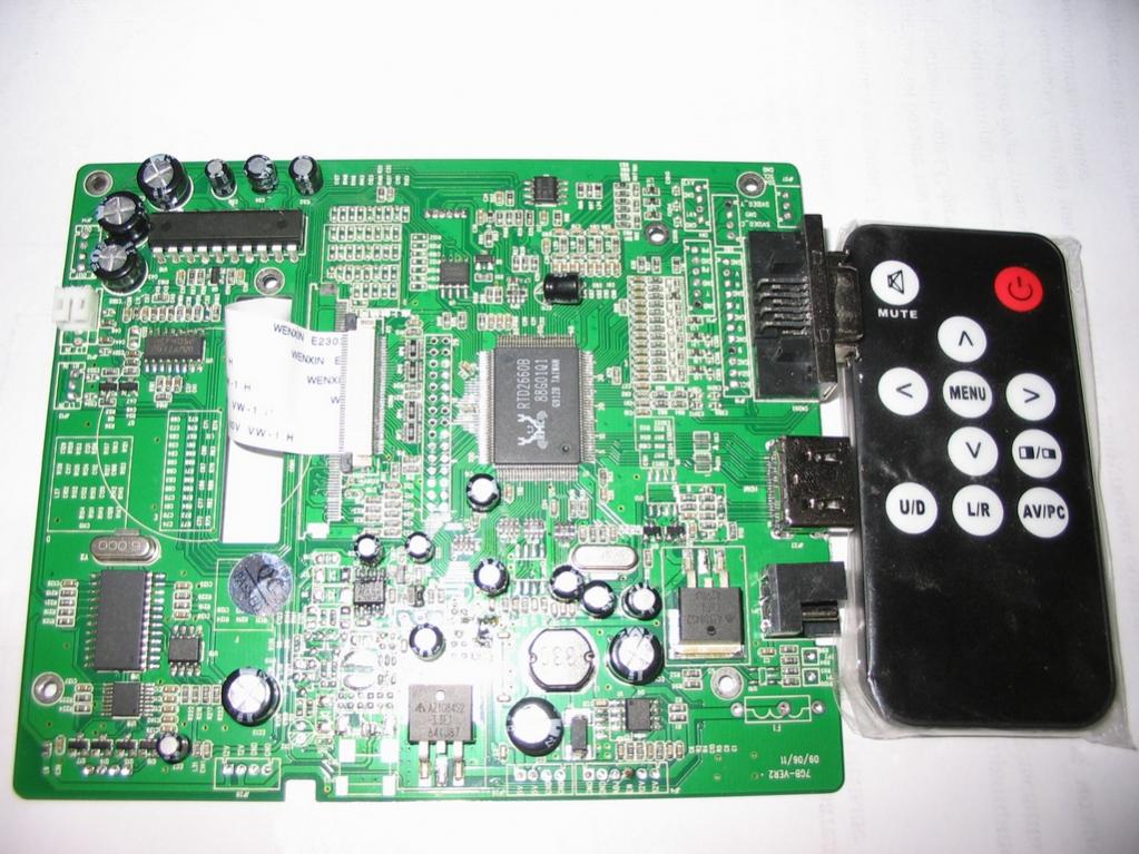

решил поэкспериментировать с ним,слил с него прошивку,выношу на суд общественности
хочется чтоб он натив держал 800*480,может кто подскажет что,и где там подправить нуно.
проц RTD2660B

А он недержит натив потому что в винде не выставить? или в винде выставляеш а он непоказывает?

в винде создаёш пользовательское разрешение 800*480,оно там появляется,а моник показывает,и думает что на него подают 640*480

А у меня похожая проблема, китайский нонейм не держит нативное (по документации) разрешение 800х480 с различной скоростью развертки. По горизонту вроде все хорошо, а по вертикали мажет.
Вертикальные и горизонтальные синие линии абсолютно одинаковы, ибо скопированы, а отображаются по разному. Как то можно малой кровью разрулить ? кто сталкивался ? или я тоже попал на перепрошивку ?
Матрица вот такая как тут http://www.compcar.ru/forum/showthread.php?t=4861
Процессор RTD2660

с паялом дружиш, тогда прошей, а так попал !, да вобщем то тут все попали
вобщем то моник неплохой, матрица, элементная база. Сам по началу разочаровался, прошил и доволен.

С паяльником то дружу, а вот с программированием не особенно. Возникнет миллион вопросов (

тык и я не программист , слей флешку пока, а там поправим, делов то одну строчку переделать.
