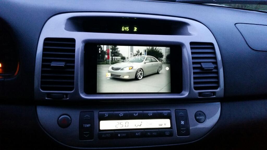

С чего все началось...заказал из китая магнитолу на андроиде,за немалые деньги,пришла,поставил,но того что ожидал не было,магнитола уехала с новым хозяином,а я стал мониторить как поставить планшет в авто,спустя 3 месяца моих чтений и закупки комплектцющих,решаюсь зарегистрироваться тут и рассказать как все продвигается.
Итак начнем :
Планшет нексус 7 2013 wifi,куплен с рук в идеальном состоянии
Usb hub dlink какой то серый,видимо старой реализации
Блок питания собран на nsd плюс конденсаторы,диоды,и реле(вытащил из старой сигнализации)
Кабеля все паял сам,т.к. после покупки usb otg переходника,оценив его качество,не внушил мне доверие)))
Батарея из нексуса переселилась в другой планшет,контроллер тоже убрал,просыпание планшета реализовано по датчику холла.
Прошивка стоит пак ман
Сейчас планшет стоит в машине,все работает ,только звук еще не делал и камеру зх,попробую спаять линейку из микрофонного кабеля,если наводки будут то попробую usb звуковуху вобщем потихоньку буду дописывать что по чем

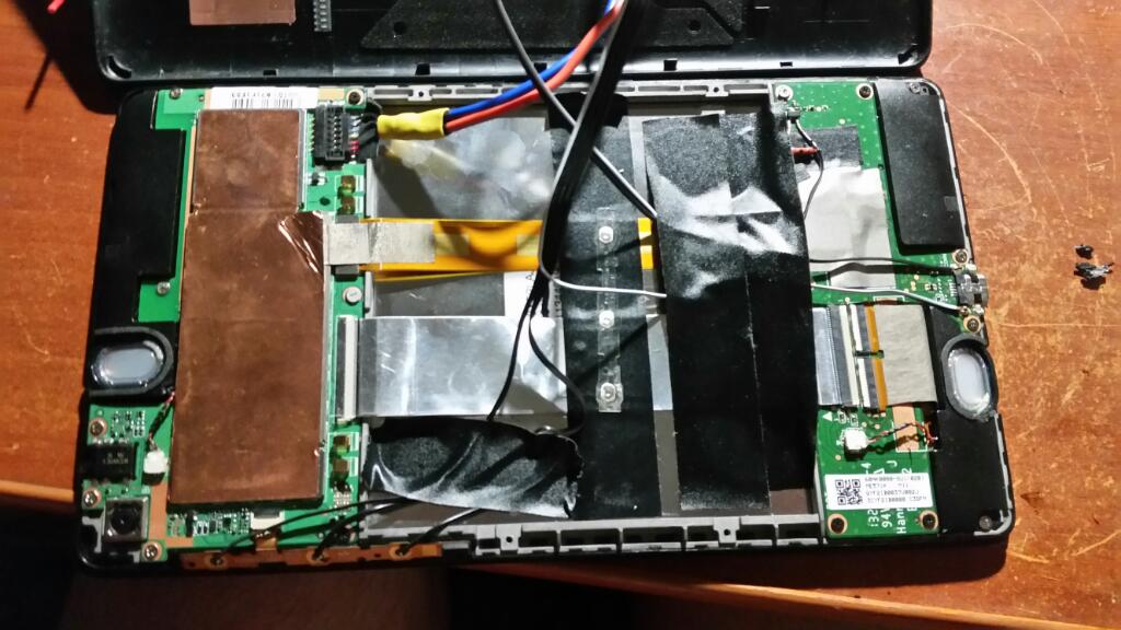

Вот такой беспорядок навел внутри,разьемы закрепил на задней крышке шпатлевкой по пластику,и общий вид того что на данный момент имеем))))
