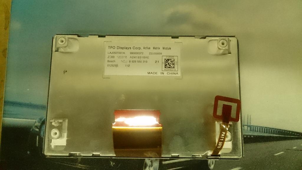

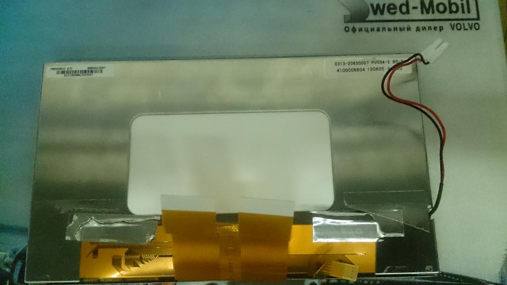

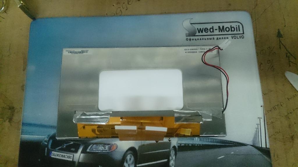

имею две матрица вот такие
подскажите какие контроллеры для них нужны
заранее спасибо
(матрицы с тачами)

а если фотки сделать на нокию 3310, ночью и с дрожащщими руками, то название матриц легко и просто определить.
П.С. для опознания подобных матриц,необходимо выкладывать фотку плат куда они втыкались.

Добрый день.
Нижняя матрица - 5" ставилась на авто Volvo до 14 мод. года. По ней никакой информации нет в инете (разрешение 480 на 240 ). Единственное ее преймущество - работает при -30 град по цельсию

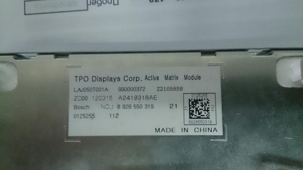

матрица которая 7 дюймов вот
http://magazin-detaley.ru/matrica-pm065wx3lf
5 дюймовая ставится на volvo

В принципе, если бывают переходники с лвдс на дубль 30 ТТЛ, то и с "народным контролем" заработает, естественно с правкой прошивки.
Короче, игрушка для людей любящих экстрим))))))
Я бы уже комплект покупал проверенный.

Под PM065WX3 контроллеров нет, потому что у нее нестандартный 2*30 TTL. Это какая то помесь - есть пины от современных TTL и одновременно присутствуют пины от старинных, еще "телевизионных" 26-пиновых матриц. Переходник на "народный" не получится.
А 5" - это вообще неизвестно что. У нее даже шлейф под специальную кровать сделан, с зацепками. "Это - не наши методы, Шурик..."
