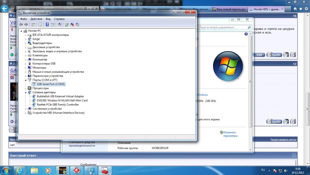

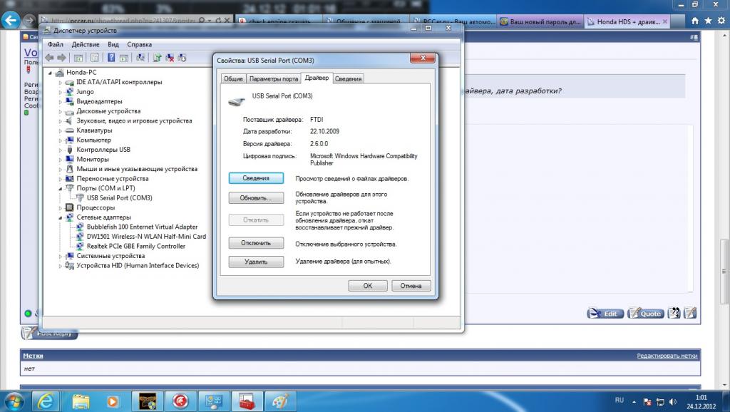

Старый 24.12.2012, 02:00   #8
Voronmetro
Регистрация: 12.12.2011
Машина: Honda Accord 2,4 CL9
Сообщений: 167
Voronmetro is on a distinguished road
Как адаптер определился в диспетчере устройств, кто поставщик драйвера, версия драйвера, дата разработки?
Вотдиспетчер
ID:	29094   Нажмите на изображение для увеличения

Старый 24.12.2012, 09:39   #9
GASCHE
Аватар для GASCHE
Регистрация: 01.04.2010
Регион: 35
Сообщений: 697
Драйвера FTDI поставьте новые последние вроде 04/10/2012 v2.08.24. Ставьте D2XX, работает не через COM, а через USB, поэтому смотрите, как там определился адаптер.
