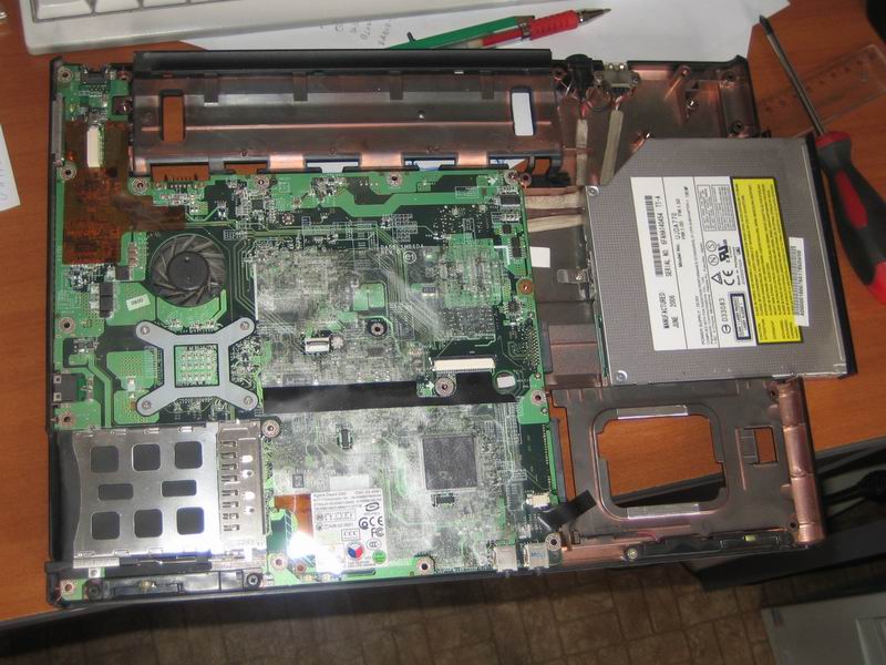

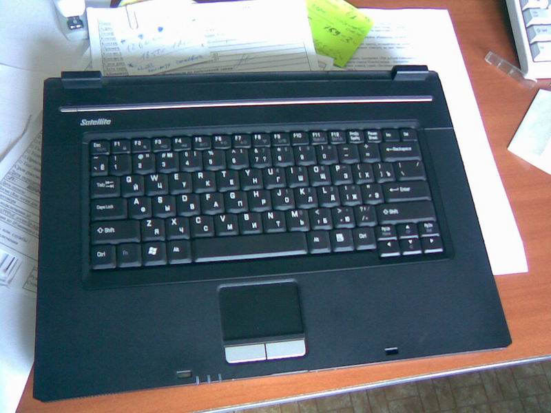

разбираем ноутбук с целью "посмотреть что там"
привод выкинуть, штатную клаву и точпад выкинуть, вместо кнопок "питание", датчика закрытой крышки и светодиодов планируется впаять схему согласования.

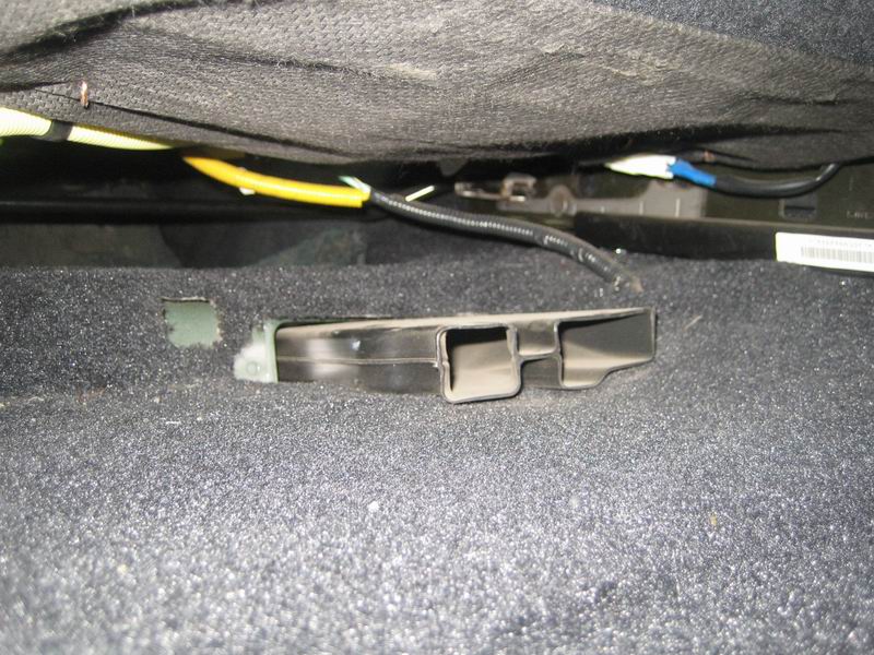

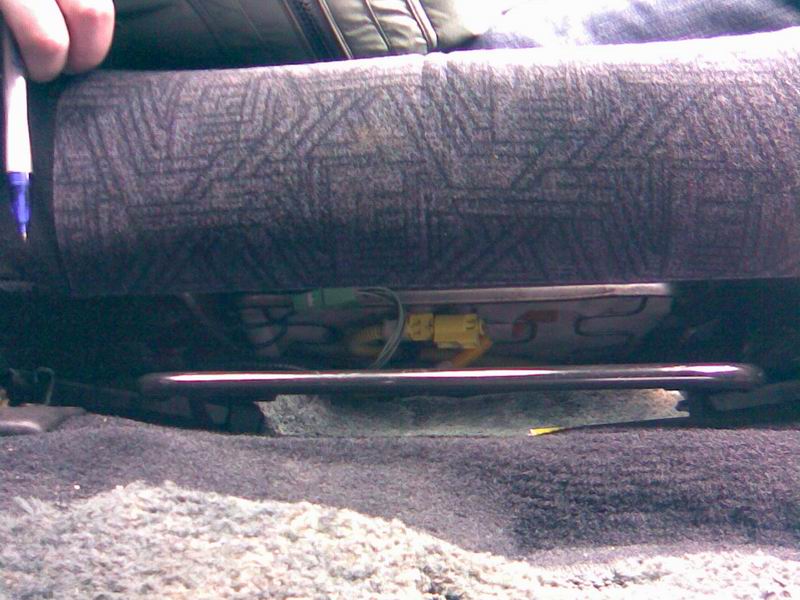

компьютер решил запихнуть под пассажирское сидение. почему под пассажирское? А хз) просто так подумал.
Путем долгого лазания согнувшись и заныривание под сидение определился с размерами корпуса. Получилось 390х290мм. Под сидением выходит воздуховод, можно сделать ответвитель и теплый воздух зимой закачивать сразу в корпус компа.

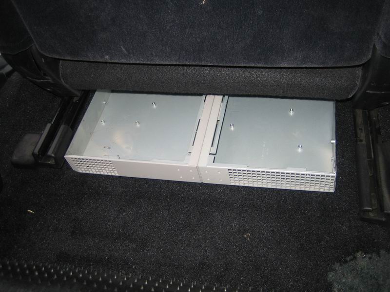

путем соединения двух корпусов в один и отпиливания лишней части от одного из них получается следующая заготовка.
