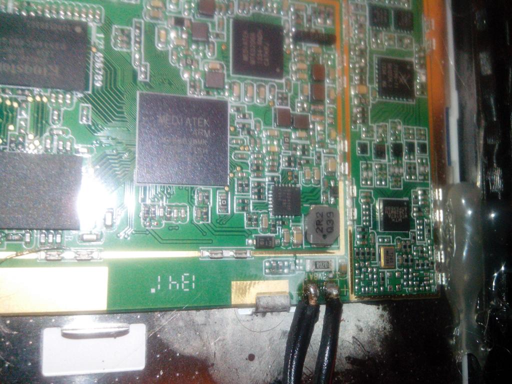

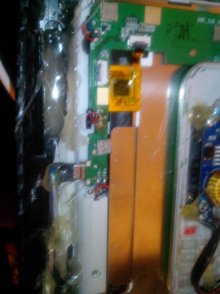

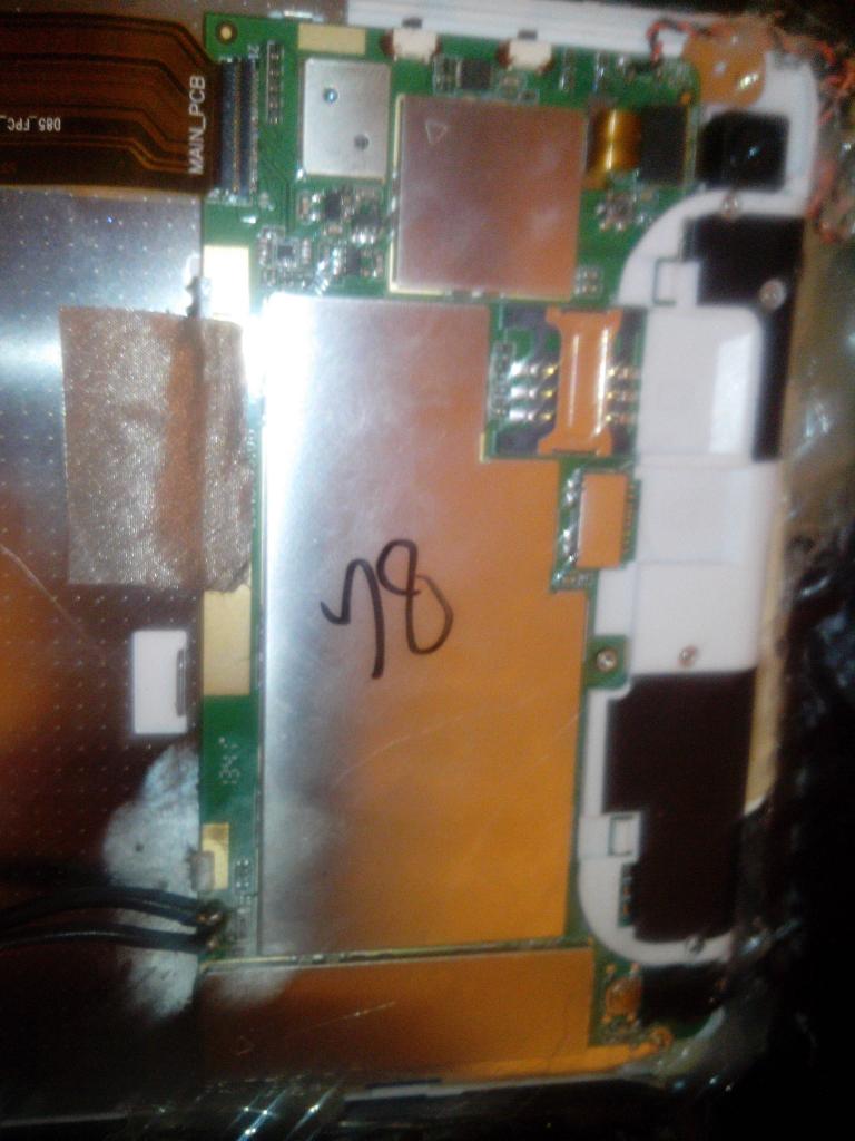

Ecли бы я знал где он тут находится? Покажите?

В таком качестве, вижу только какую-то кучу залитую термоклеем. Обычно он находиться на батареи, но у этого чуда может и на плате распаян.

я же батарею выкинул вместе с контроллером. Где мини юсб можно не смотреть это отг. А где тут на плате контроллер хер его знает(см выше)
