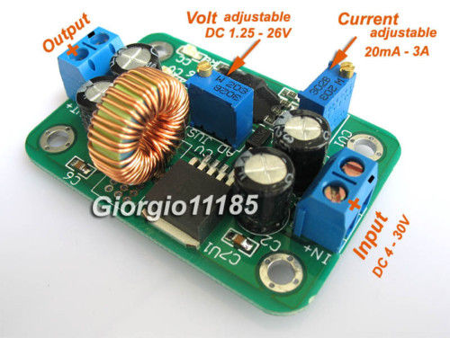

Нет. вот этим

sergej1976 is on a distinguished road
Импульсник. Хотя у некоторых работает.
Попробуй 4.1-4.2В

Сообщение от sergej1976 Посмотреть сообщение
Попробуй 4.1-4.2В
Какие проблемы могут быть с инпульсником кроме шума в земле?

Сообщение от DimaD Посмотреть сообщение
Скачки напряжения.
