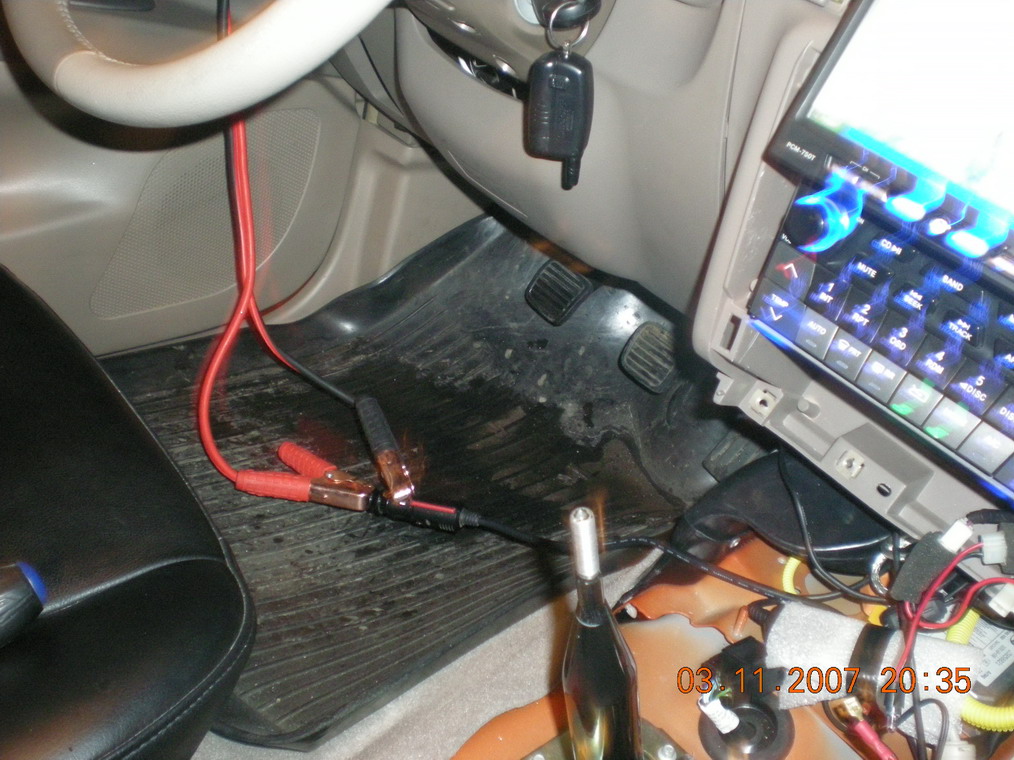

Ноутбук перегружается при работе стартера. Ноут HP и оригинальная зарядка. И монитор еще отключается Prology 750T - приходится нажимать кнопку он/офф. Есть ли готовые девайсы для стабилизации напряжения? И на какое время они рассчитаны. Вдруг у меня машина заводится с полоборота не захочет

Блок питания подключи не к прикуривателю, а к аккумулятору. У меня была проблема и с буком и с сумикомом, решил подключением на прямую. Если не поможет, то поищи по форуму - решали проблему с помощью доп. аккума и кондерсов там каких то.

В бук я собираюсь ставить новую батарею. Только она за пару лет умрет. Машина стоит на улице, а там и -20 бывает. Хотелось бы единоразово вложить деньгу, чтобы забыть об этой проблеме.

[QUOTE=mrepik;41854]В бук я собираюсь ставить новую батарею. Только она за пару лет умрет. Машина стоит на улице, а там и -20 бывает. Хотелось бы единоразово вложить деньгу, чтобы забыть об этой проблеме.
Литивая батарея умрет раньше... У меня сбрасывало именно по причине мертвой батареи. Я даже думал как нить прикрутить к какому нибудь аккуму контроллер зарядки батарейки (платка находится внутри аккума бучного) но.... Провода напрямую решили все.

Достаточно тянуть только + или пару?
Подскажите минимальное сечение провода, который пойдет на зарядку ноута? Разрывать + или - для реле включения?
И если вдруг получится так, что компьютер без батареи перегружаться во время завода автомобиля не будет, то какую микросхему-таймер мне использовать для того,чтобы подать импульс на кнопку вкл/выкл компутера через 10минут (допустим) после выключения зажигания. Питание для микросхемы могу брать как 12 так и 5 Вольт 500мА (ЮСБ)?

провода напрямую ничего не решили Придется покупать аккумулятор. В связи с этим, во всяких заморочках смысла нет.

[QUOTE=mrepik;41863]Достаточно тянуть только + или пару?
Я тянул пару, т.к. + на акум а - на корпус не помогли. Сечение не помню - кабель взял от автомобильной радиостанции моторола.

вобщем прямое подключение питания и к монитору и к карпутеру не помогло. провода рассчитаны на ток 200мА. Купил новую батарею - всё вылечилось.
Ещё вопрос: я так понимаю блок питания "сергея" дает возможность не перегружать. если последовательно поставить "бп сергея"+бп ноутбука то в теории должно получиться?
