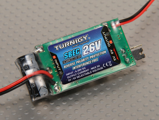

Для этих же целей использовал ВОТ ЭТО Размеры: 60*25*12мм Цена: 168 руб
