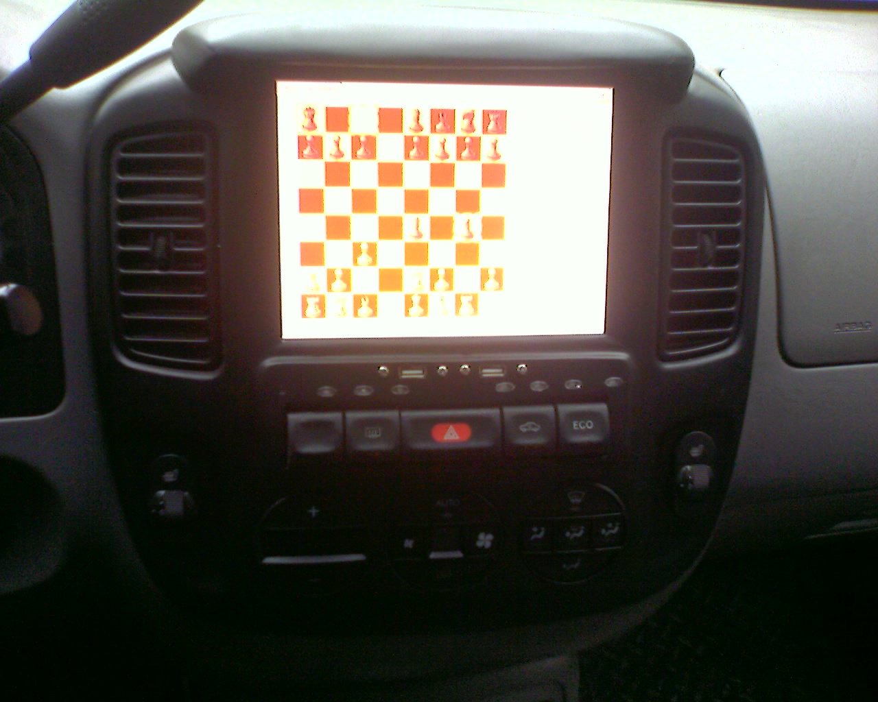

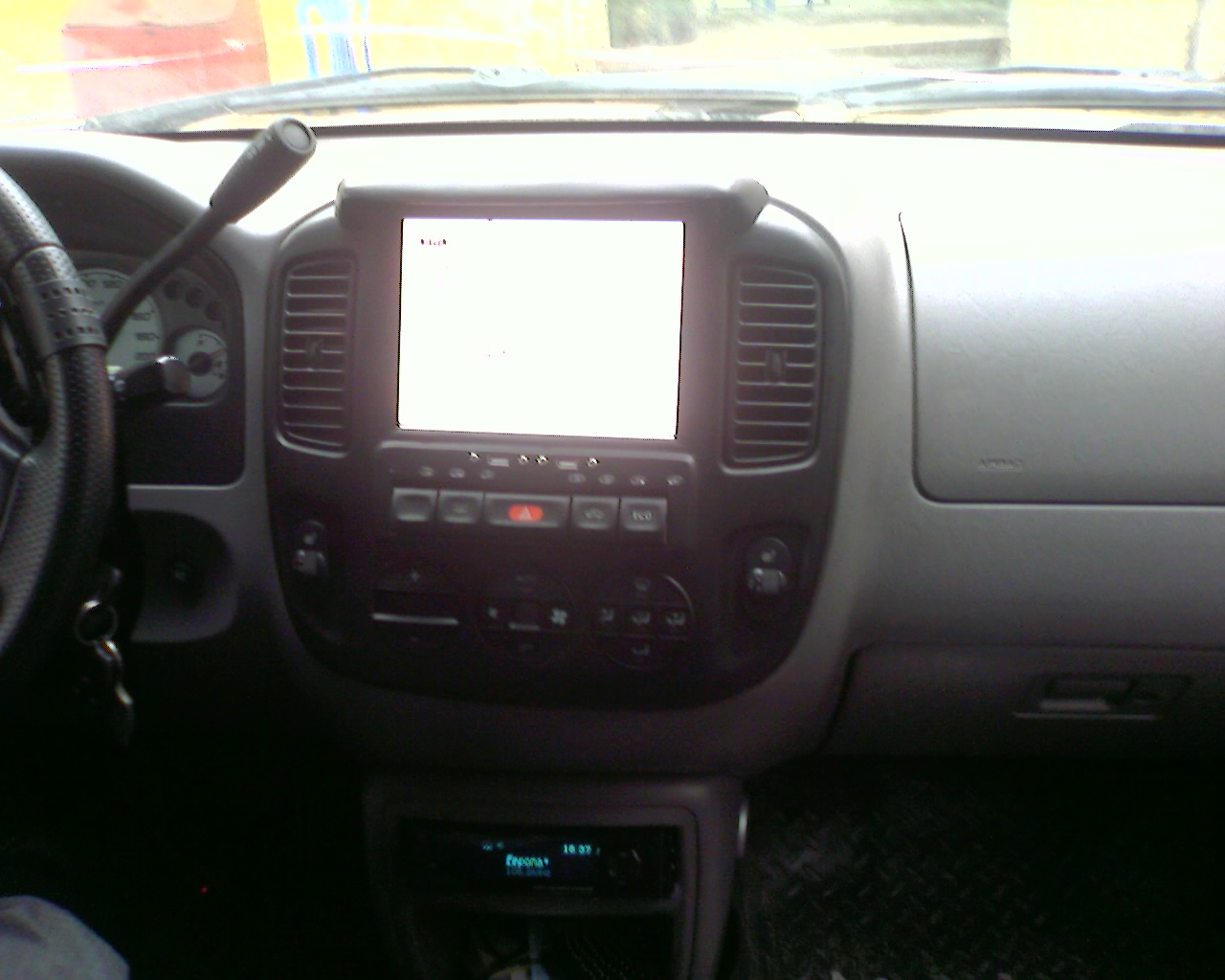

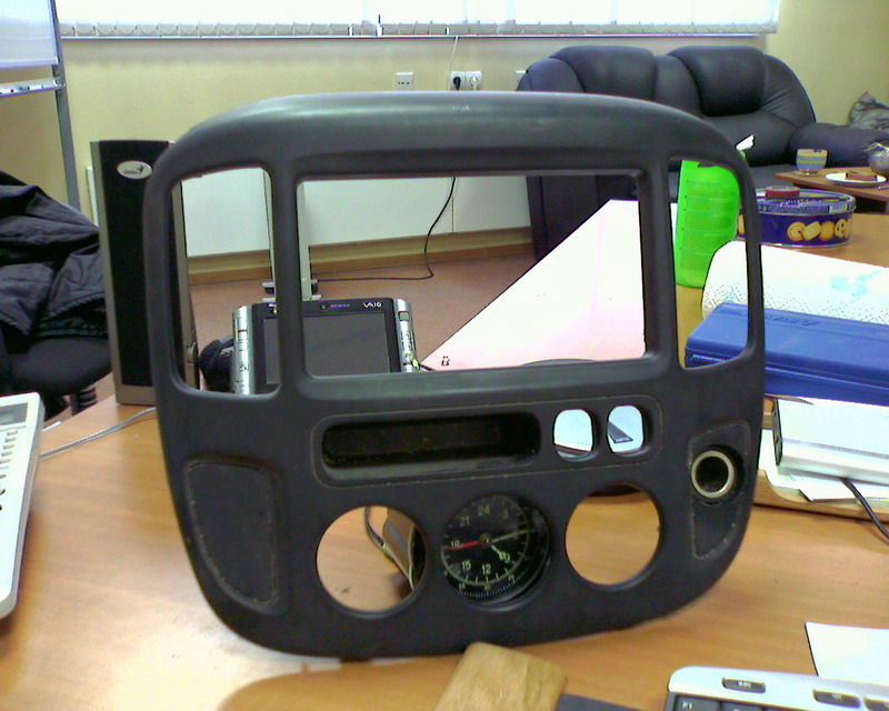

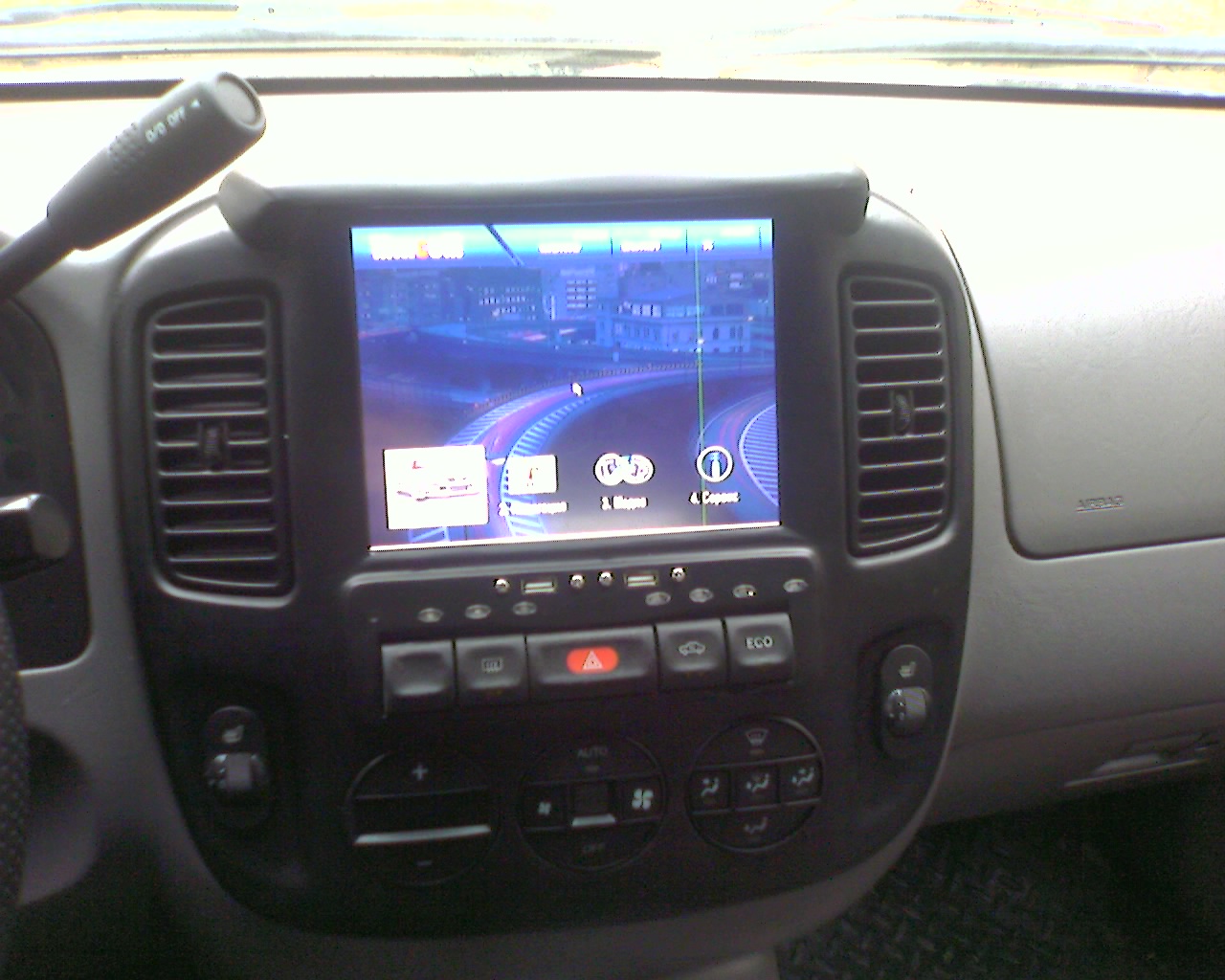

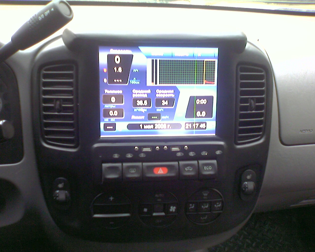

на ваш суд почти законченный проект на базе изделия компании Mircom - http://www.maverickclub.ru/forum/ind...howtopic=21466
соответственно числогрыз - M200
монитор 8" без роду без племени
для окончания остались мелочи
1. определить откуда взялась вертикальная зеленая полоса шириной в один пиксел почти посередине монитора (похоже что то гдето в мониторе подполил).
2.запитать USB хабу
3. подключить GPS антенну
4. подключить резевную батарею
ну вроде и все.
а ну и самое интересное - написать софт (читай адаптировать) для TRIP функций.

Интересно было-б глянуть на этого зверя!
Раз уж сюда ВинЦе заглянул - обложу вопросами!
Проги для РРС на нем можно пускать? Если да, то какие - тока под МИПС скомпилированные? Как там вообще с разнообразие софта? Броузер поддерживает джава? флеш? многооконность?
Я смотрю 800х600 вроде нормально держит - не тормозит видюха?
Сколько стартует в секундах? Как с мультимедией? CDFS соответственно не поддерживается, т.е. СD даже по УСБ подключить не реально. А кино тянет? Проблем с кодеками нет? А вдруг он и ДВД вытянет?
З.Ы. Главное не сказал - хотя и фотки отстойные - инсталяшка зачетная! Тока винтики для усб я-бы припрятал - туда просятся темненькие с головкой потай или полупотай, что-б не торчали, забивая кнопки.
И еще в чип-дипе видел усб разъемы с черным пластиком внутри! Правда монтаж плату, но вдруг такие и для навесного монтажа есть?

за фото - сорри под рукой был ток телефон
про софт - что то и так идет а что то надо компилировать
800х600 работает без тормозов
старт от 6 до 12 сек зависит от того из какого приложения было закрыто
мултимедиа есть в полном объеме - стоит WinMP 9 и самое главное работает
многооконность есть
флеш работает - все как на обычном компе
про головки болтов - думаю покрасить
к USB мона подцепить все что угодно
про шлейф думал но не оно - скорее всего сама матрица отеда отвалилась. и не тогда когда я его вставлял а многим позже )))
