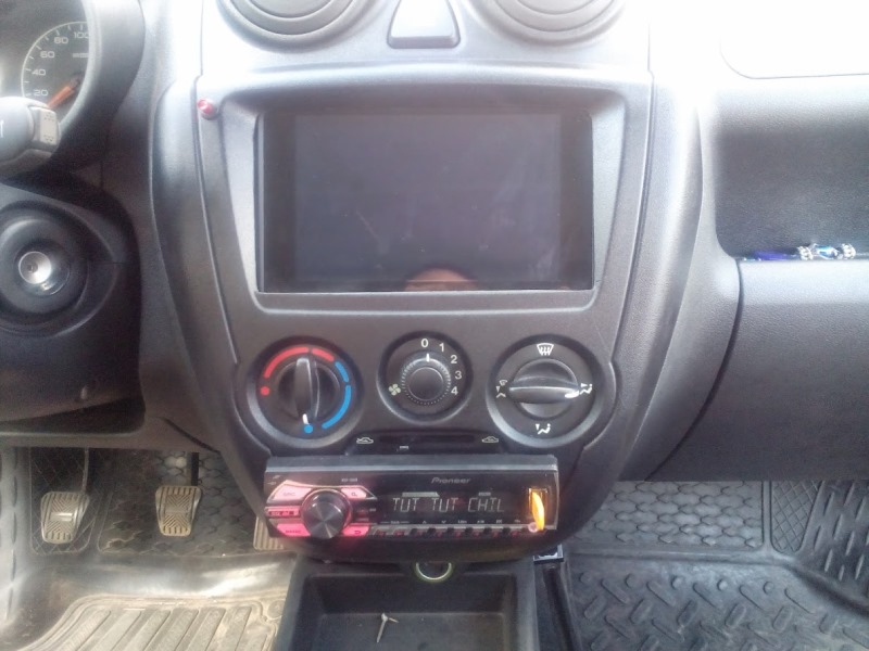

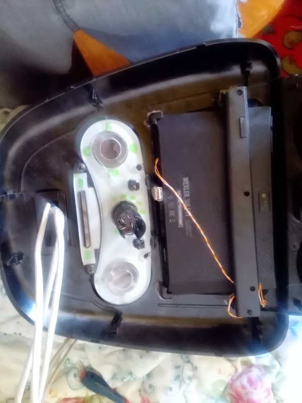

Для начала в накладке консоли было вырезано окно под нужный размер. Сразу же возникла дилемма, делать планшет съемным или ну его . Решил все-таки делать съемным, но не для того, чтобы каждый раз снимать на стоянке, а на случай непредвиденных обстоятельств.
из остатков вырезанного крепления сделал 2 уголка под низ планшета, а из старой клавиатуры - планка для крепления.
При установке возникли проблемы - разъемы питания, аудиокабеля и USB не влезали . Немного подумав, для USB купил в радиомагазине разъемы мама-папа и спаял их уголком. Аудиокабель и кабель зарядки тоже сделал самостоятельно.
Вторая часть была немного посложнее. Т.к. вместо усилка решил использовать магнитолу, то возникла проблема ее расположения. Решил панель вывести отдельно, а саму магнитолу оставил за планшетом. 20 проводов было благополучно припаяно к панели и к разъему для подключения к магнитоле . Т.к. контакты в Пионере все подписаны, то аудиокабель припаял прямо на плату.

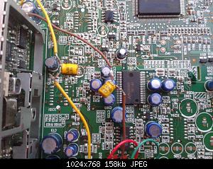

На столе вся конструкция заработала без проблем , но при установке в машину выяснились первые проблемы. Планшет никак не хотел включаться или просыпаться при подаче внешнего питания. Были использованы все шаманские заклинания под названием root, terminal tasker и т.д., но всё было тщетно . Пришлось вскрывать планшет и паять кнопку включения. Вторая проблема - наводки от дешёвого китайского БП. Эту проблему буду решать путем замены на нормальный БП с гальванической развязкой. Третья - тихий звук. Как её решить, пока думаю.
Результат установки:

Резистор нужен на разрыв аудио входа, номинал подбирай методом тыка.

Старый 06.08.2014, 07:38   #3

Ага. Тихий звук лечится резистором. Гениально!

Конденсатор, если быть точнее на фото желтые. Гениально или нет тебе виднее.

Сообщение от Ursus Посмотреть сообщение
почитайте на досуге теорию о принципах работы операционных усилителей...
особенно ту часть, где указано, как регулируется коэффициент усиления...
другое дело, что не везде такое прокатывает.
Иногда вход AUX заходит в аудиопроцессор и тогда это можно поменять только программно, что нереально без вмешательства в схему управления магнитолы или замены прошивки.
Хотя на вышеуказанной фотке возможно увеличен общий коэффициент усиления тракта с помощью конденсаторов, когда есть меикросхема-усилок между аудиопроцессором и выходным усилком
Автору, поднять уровень можно с помощью любого промежуточного линейного усилителя, можно заодно с эквалайзером

Я в курсе как работает операционный усилитель. Но при чем здесь он и резистор в разрыв аудиовхода?

У меня такая же балалайка стояла, допустим берешь провод массы один конец в одну руку другой в другую играет громко но не четко стоит только их скрутить играет тихо но четко, как это по научному объяснить не знаю, запаял кондеры стало ок. Так же поступил и на штатной голове.

По научному это называется разделительный конденсатор. И суть его в том чтобы пропустить переменный ток и не пускать постоянный.

Rased,
Скажите как все таки дисплей в машине у этого планшета? Достаточно яркости на солнце?
