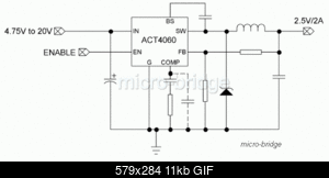

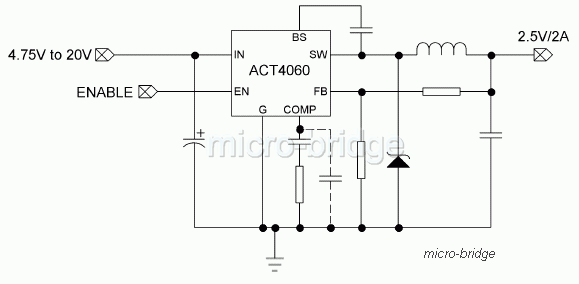

на U5 по выходу всё нормально, диод недолжен звониться в обе стороны, да и многовато что то по выходу, вот схема включения ACT4060SH Нажмите на изображение для увеличения
ID:	22576 выпаивай диод, эвони вне схемы.
найди дашит на RTDшку, меряй на ней
