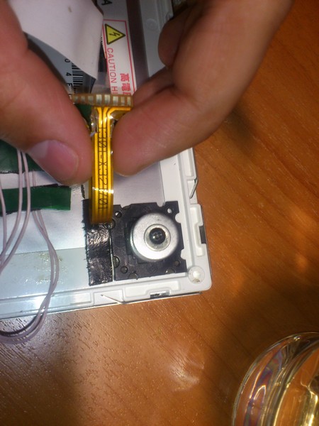

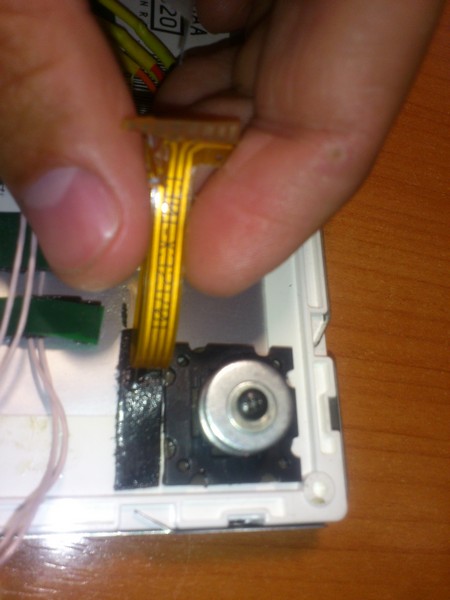

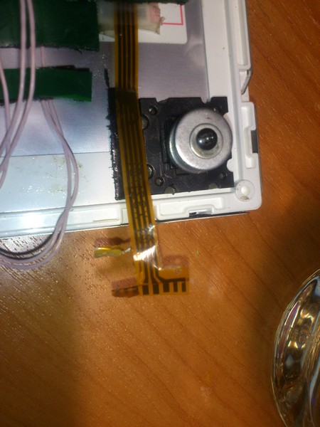

Вот такая история, порвался шлейф тач-скрина. Незнаю где можно заказать такой, по номеру не ищется ни на ebay, ни где на подобных сайтах.
Отдельно вообще меняется? Фотки прилагаю.
Спасибо
Номера:
1301-x321/01 - номер на шлейфе тач скрина
1301-320 ctti - номер самого тача
tx18d16vm1caa - экран (HITACHI, 7 inch LCD, 800 x 480)

Поиск резистивных тачей по номеру на шлейфе в 90% не дает результатов. Надо искать либо по изделию, либо для конкретной матрицы, а самый эффективный способ - по размерам и внешнему виду (знаю по опыту ремонта электронных книг).
Поскольку данная матрица не уникальна, то, конечно же он меняется. Чтобы его снять, то достаточно пройти лезвием по периметру матрицы (срезать по скотчу). Сделаете его фото - будет шанс найти.

Судя по расположению шлейфа и соотношению сторон (для этой матрицы оно 16:9), это он?
(я просто предполагаю, ибо из Ваших фоток не совсем понятно, откуда вышел шлейф и сколько мм от него до угла и нет точных размеров)...
Хотя, что то мне подсказывает, что 70 рублями (по моей ссылке) не обойтись. Это так, только если попробовать приживить.
