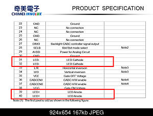

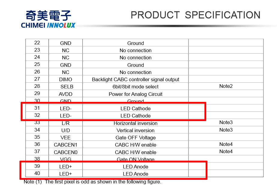

По фоткам продавца почти ничего не понять (хотя, просматривается, красные - плюсы, синие - минусы).
Посмотри даташит на матрицу - там же все ясно написано:
Название: Без имени-1.jpg
И еще почитай в даташите про 27 ногу (а еще 36 и 37). Матрац умный, это выход диммера, им тоже как то регулировать можно...

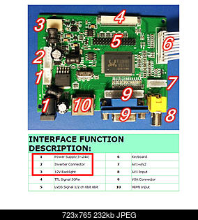

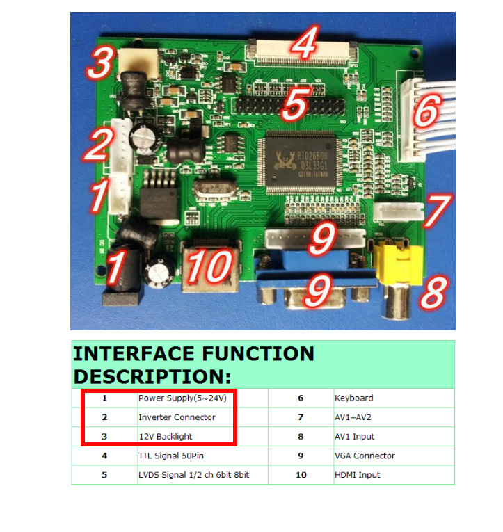

Да с этими драйверами не все шоколадно. Вот отрывок из даташита на PCB800099:
Название: Без имени-2.jpg
Видите, что там навертели китайцы? На обороте платы надписи перепутаны, а по ссылке на ибее (в топике) вообще зеркально написаны.
К разъему 3 (по даташиту) я подключал подсветку от матриц с высоковольтным бэклайтом и на нем присутствовало 22-24В (сам мерил, точно знаю). Это и есть выход инвертора драйвера.
А 11-12В бэклайт как раз скорее всего должен подключаться к разъему 2 (не пробовал, не довелось, просто так думаю).
В Вашем случае подсветка матрицы по даташиту вообще 34В. Но раз она работает, то скорее всего драйвер подсветки действительно размазан где то в T-con.
Самое удивительное, в драйверах уже следующего поколения (например вот перед глазами PCB800116) эти разъемы подписаны так же "по-китайски"...
