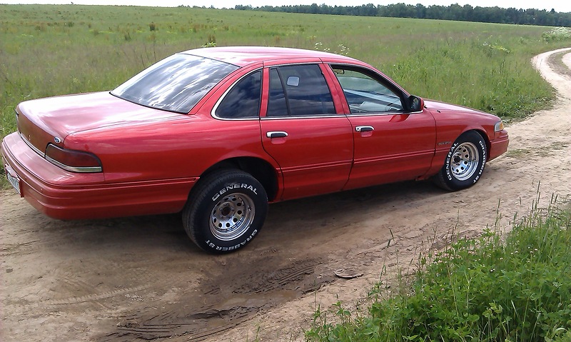

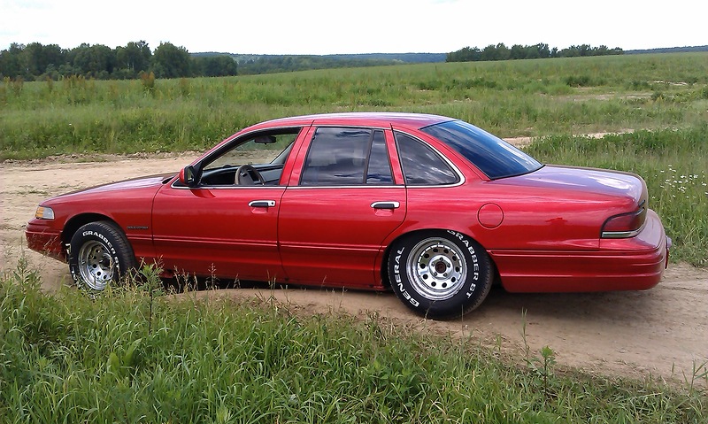

Имеем америкоса, перетянутого, покрашенного, с музыкой (небольшой).
хочется компутер. Уже есть два жестких диска и адаптер, в данный момент выбираю монитор 1din.

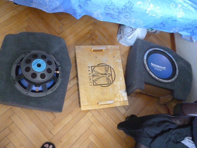

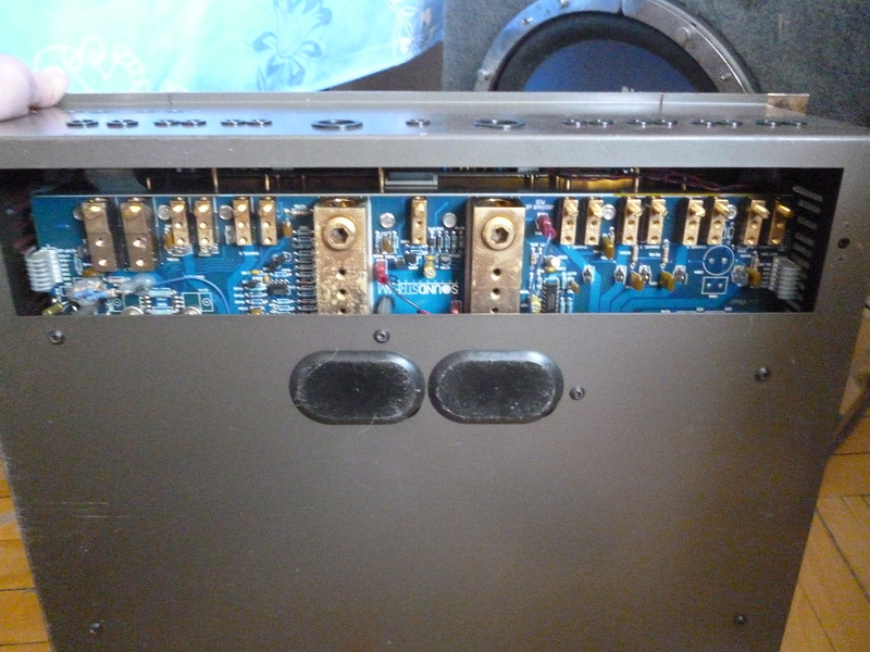

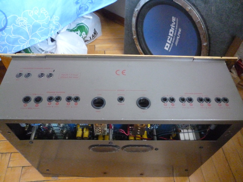

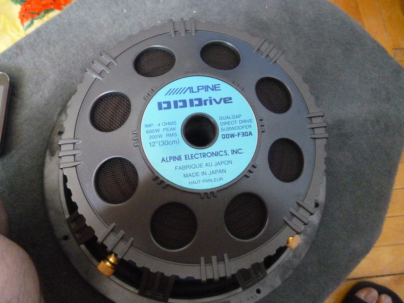

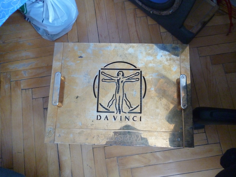

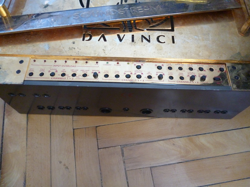

а вот мне осенью досталось имущество конца девяностых начала двухтысячных, по весне хочу установить. есть минус, каждому сабу надо 100 литров корпуса(((
а давинч имеет очень много вариантов подключения, он семиканальный класс А))))
я в восторге от радио техники девяностых, все большое надежное и качественное.

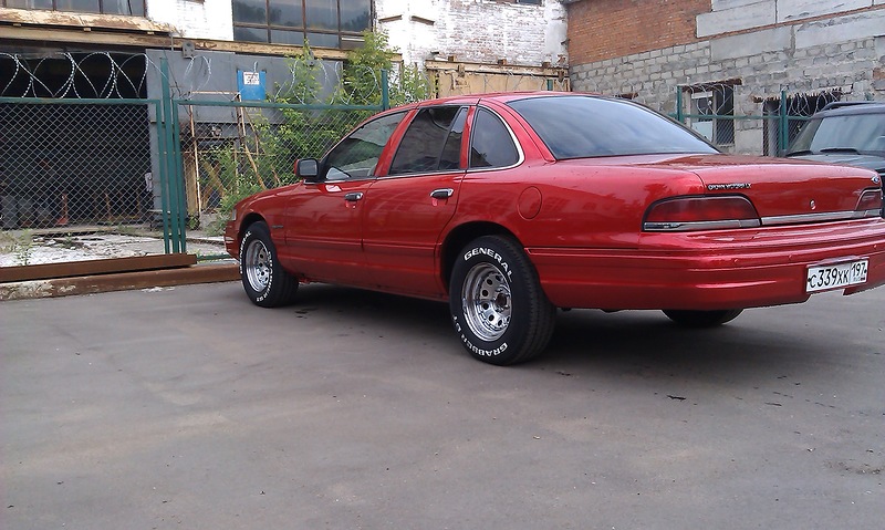

ну и машина моя тоже не исключение.

в описаниях пишут про золотое напыление )))))

Мощность (RMS), 14,4В, 4 Ом:50x4 + 100x2 +200x1
Мощность (RMS), 14,4В, 2 Ом:100x4 + 200x2 + 400x1
Входы:Балансные входы класса А
Поставляется в покрытом 24-каратном золотом корпусе
(О можно на желтое сдать )
наверно тоже неплох но опять же сразу расписал бы куда что планируешь: куда 50х4, куда 100х2, ну понятно саб 200, опять же вопрос, а сама акустика какая? от нее не меньше зависит а то может и ... чем от уся и где они (динамики) будут (ох и работа предстоит) а уже все покрашено и перетянуто
ну балансный вход это хорошо, опять же под это все надо и звучку соответсвующую, ну короче тут еще думать и думать, покупать (собирать) и покупать(собирать), читать (курить) и читать(курить) потом еще раз читать (курить) и читать(курить) форум потом опять все переосмыслить и если руки растут оттуда откуда надо да еще если масло в голове соответствующее тогда вперед,

динамики спереди DLS RS6, сзади саундстрим, тоже компонентные.
подключить хочу передние мостами, а задние будут 5и6 канал.
там в описании можно 1-2 твитеры, 3-4 мидрэндж и 5-6 мид бас,
можно 1-4 это четыре компонентных с кросоверами,а 5-6 мид бас перед, только куда их засунуть???
Объем багажника 585 л , треть займет корпус басилки)))
какую звуковую под это все брать?
