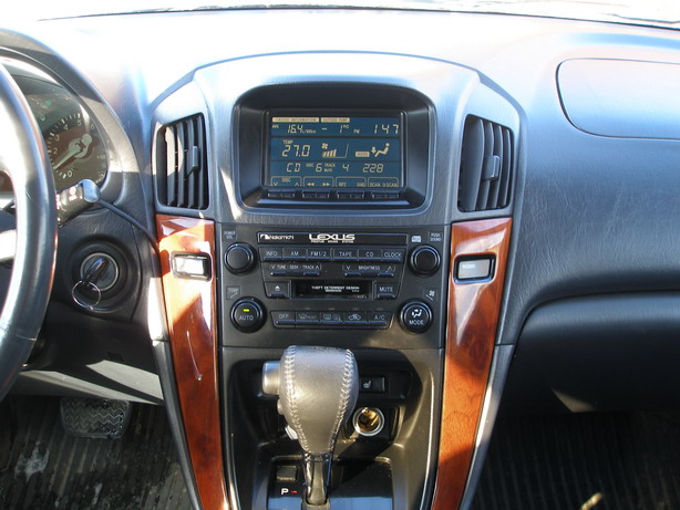

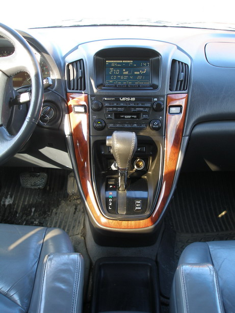

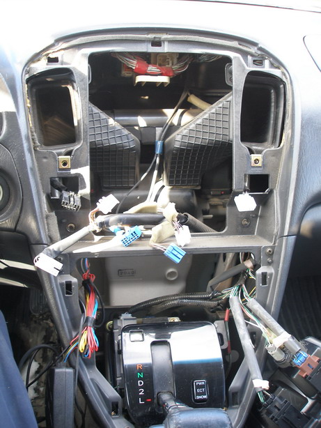

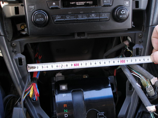

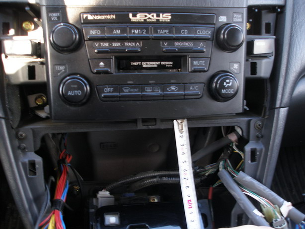

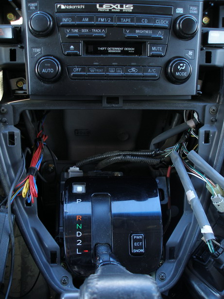

...ну, а пока расковырял консоль, чтоб примериться как устанавливать
монитор. Штатный моник- без тача, монохромный. Разделен на три линии:
в первой отображается трипинфо, в середине музыка, внизу инфо климатконтроля.

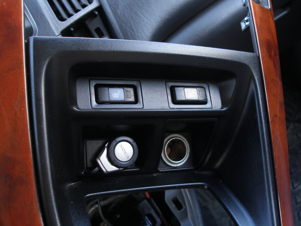

После снятия размеров было решено перенести штатный мон на место кнопок включения
обогрева и прикуривателя. А писикарный установить на место штатного, увеличив
установочное место ( придется конечно немного с панелью поработать, но хочется
экранчик побольше )

Сообщение от MIROvoy Посмотреть сообщение
экранчик побольше )
про софт не подскажу ни чего, а вот идею с пепреносом штатноо моника вниз поддерживаю. Должно смотреться номально, и пользоваться будет удобно

Старый 01.04.2007, 18:56   #5

Видел, смотрел. У нас панели чуть разные, у него рестайлинговая на хорьке. Спасибо за подсказку Я всю гуглу и яндекс перебаламутил поиском "PC car Lexus". На англоязычном мп3кар нашел одну инсталляцию...слов нет- КОРЯВАЯ ((
Буду стараться не ударить в грязь Державу штоб не опозорить ;-)
Руки.dll вроде оттуда ;-)

...сори, это проект ув.Homeword`a...
но IPSIV`а проект тоже видел...что-то у нас разное... у него кажется штатный моник с тачем, хотя без разницы собственно, идея таже
