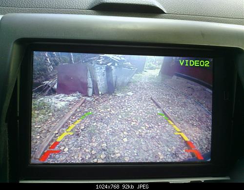

Лично я считаю, что КЗХ должна показывать как раз край бампера, ну или зону очень близкую к нему. Тогда точно ничего не зацепите и можно уверенн парковаться. 170град должна показывать от угла до угла зад машины. В любом случае - когда установите - не лишним будет положить сзади 3 бруска или палки - по габаритам, посмотреть и запомнить как они будут на экране.
Считаю, что с КЗВ парктроник задний не нужен совсем, но кому как...
Камеры сейчас, в основном, мультиформатные - т.е. и Пал и НТСЦ выводят.
Беспроводными не пользовался, но другие жалуются на частые и даже постоянные помехи на них. Сам буду ставить БП, но временную - на прицеп-дачу.
На фото - когда свою устанавливал. Сразу видно, как разметка камеры неверно отображает положение - из-за того, что камера смещена в сторону от оси. Если б была по центру - было бы куда лучше. Но она у меня вместо фонаря подсветки номера вставлена
