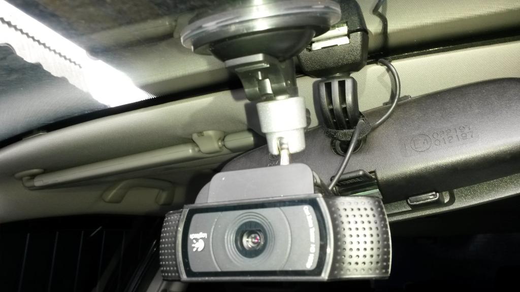

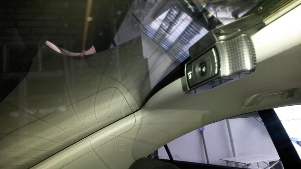

Камеры для видеорегистрации: передняя Logitech Webcam HD Pro C920,
задняя Logitech Webcam HD Pro C920.
Важно, что USB удлиннитель для передней камеры пришлось купить с большим сечением, т.к. в обычном были потери тока и камеру комп не видел. Также выведен возле ручки коробки передач USB разъём для подключения флешки и т.п.
