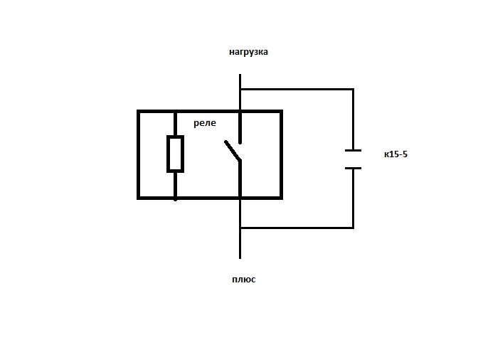

я правильно понял? завтра все сделаю, спасибо за наводку!

Именно так. Правда эта хрень применяется в основном для сетевых выключателей бытовой аппаратуры (усилителей, например), т.е. для переменного напряжения, но для постоянки тоже, думаю, сойдет - во всяком случае хуже не будет.

А дело скорее всего не в искре, не может искра на контактах такую мощную помеху дать и не отвалится по ней USB. А вот индуктивность обмотки может, особенно если учесть, что даст она ее в негальванически развязанную часть и дальше в USB и в питание. Диоды защитные стоят параллельно обмотке реле?

я тоже подумал о диоде... конечно не стоят, реле на доп оборудование почти не оснащают такими(в обычных магазинах). есть диоды, есть кондеи, вопрос хуже же не будет если и то и то подпаяю? диоды на катушку, кондеи на нагрузку? и транзистор в схеме я так понимаю не обязателен?

Хуже не будет.
На контакты - конденсатор, как я выше говорил.
На катушку - диод. "Мордой" к плюсовому проводу, "жопой" к минусовому, как на схеме. Смотри не перепутай, а то пыхнет и запахнет
Транзистор не нужен.

ну зачатки к электронике у меня есть)) понятно что диод по кругу пускает на катушку "излишки", и что минусовой его полосатый нос подключается к плюсовой клемме катушки... спасибо ребят! доберусь до розетки припаяюсь красиво
