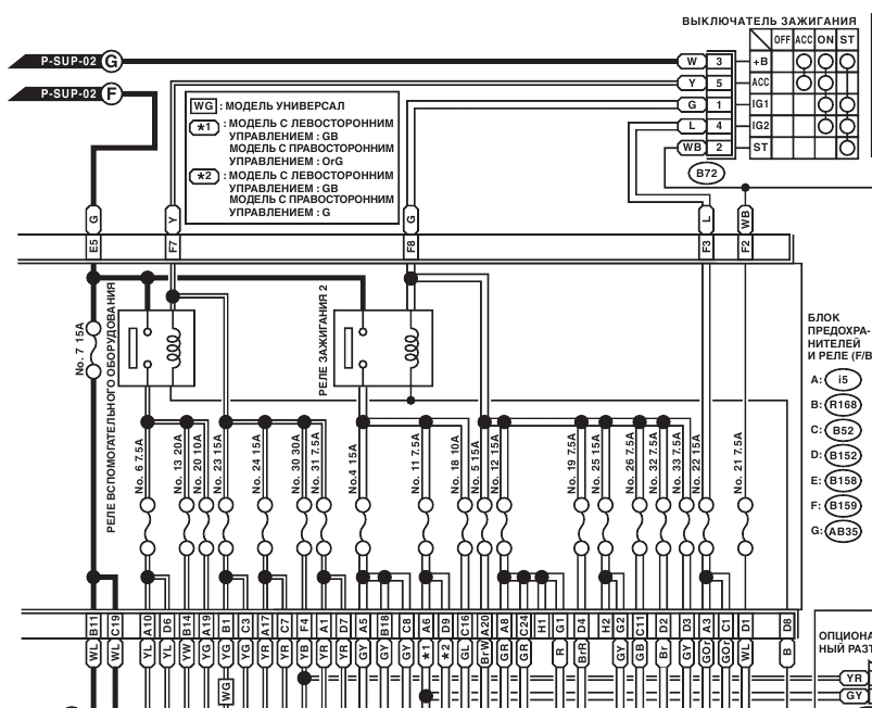

Добрый день.
Собираюсь установить в машину DC/DC преобразователь PSD-15A-5.
Подать 12 В хочу одновременно и от АСС и от IG, т.к. при IG не пропадает питание при работе стартера.
Для такого включения думаю установить диоды по входу с обоих линий АСС и IG. Подскажите какие диоды выбрать для этих целей?

Вот схема. Как видим, часть потребителей АСС и IG нагружены напрямую на линию G (+В), приходящую с генератора. Другая часть - коммутируется через реле АСС и зажигания2 на линию F генератора. На G и F стоят предохранители по 50А.
И всё это в субару легаси. уверен что и других субах тоже.
И почему соболезнования то? может объяснишь?
Ну, здорово. Кто тебе сказал, что эти другие потребители используют АСС как силу? Они и используют его как управляющий сигнал, а питаются через реле от линии F. Все правильно.
Ты же хочешь запитать комп напрямую от АСС.

Да никто не говорил, по схеме видно. В линии АСС (слева) 3 преда через реле на F. А остальные в 4 в обход реле через замок зажигания на G. и там и там в основном блоке предохранителей стоит по 50А преды.
А запитать я могу и после реле, не в этом вопрос. Вопрос был по диодам. Да вот теперь думаю что все-таки лучше поставить реле и управлять им с АСС, а на время работы стартера ставить конденсатор, чтоб реле не сразу размыкалось.
