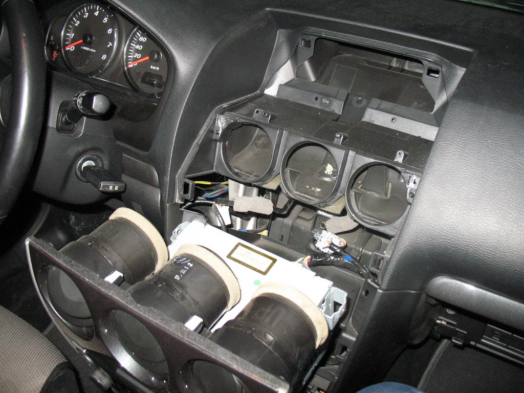

Всем привет,

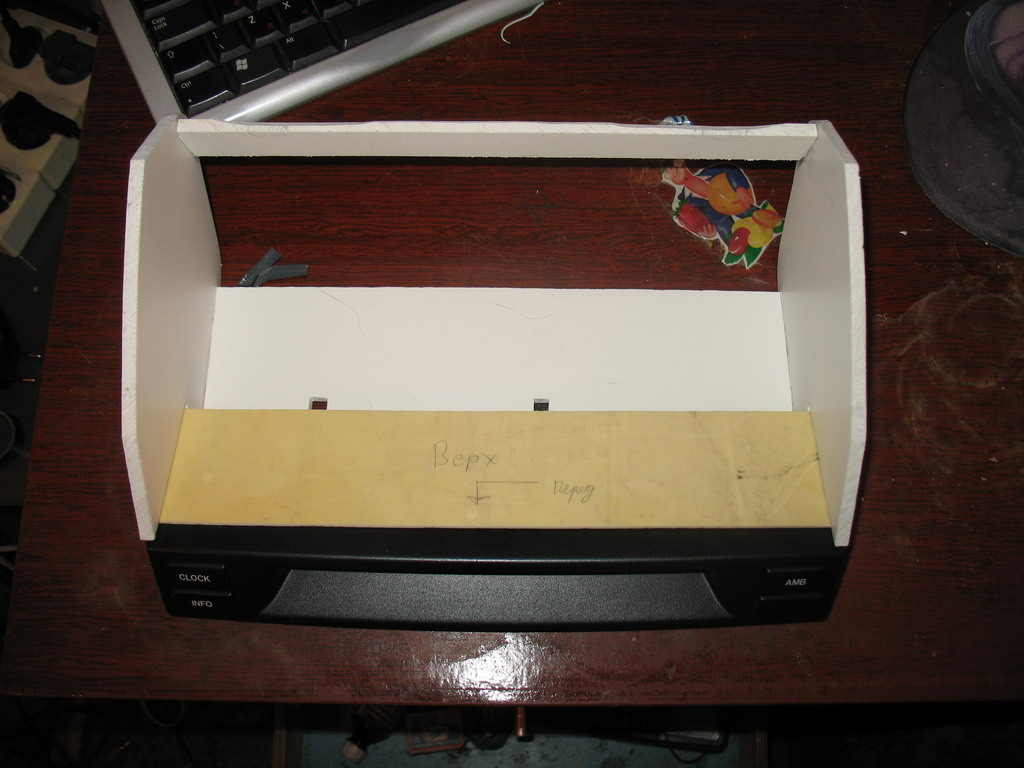

Начинаю проектировать моторизированный монитор для мазды 6 первого поколения, рестайл.
Вдохновителем стали следующие проекты (большое спасибо, Hmelik, за идею):
http://pccar.ru/showthread.php?t=9097
и
http://pccar.ru/showthread.php?t=11457
План:
1. Все действия делать, не разрушая штатную конструкцию, снятием штатных частей, и установка спроектированных на те же крепёжные места.
2. Спроектировать и собрать моторизированный монитор из ПВХ и полистерола с TFT матрицей 10.1" 1024х600 и резистивным тачскрином.
3. Подбор комплектующих и сборка компа (пока это всё происходит, будут юзать нотик).
4. Подключение к штатной АС через штатный разъём для CD-ченджера.
Light tuning:

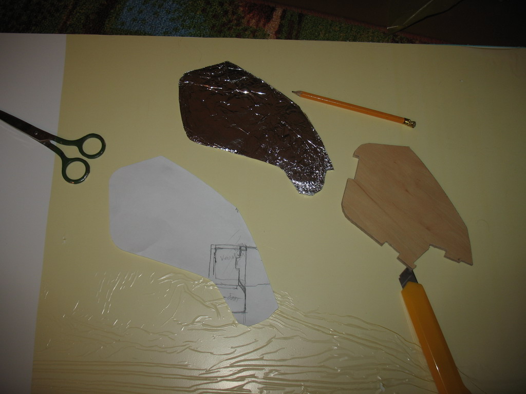

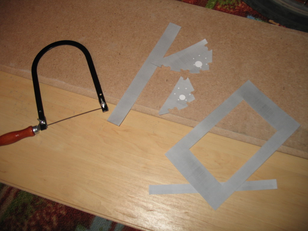

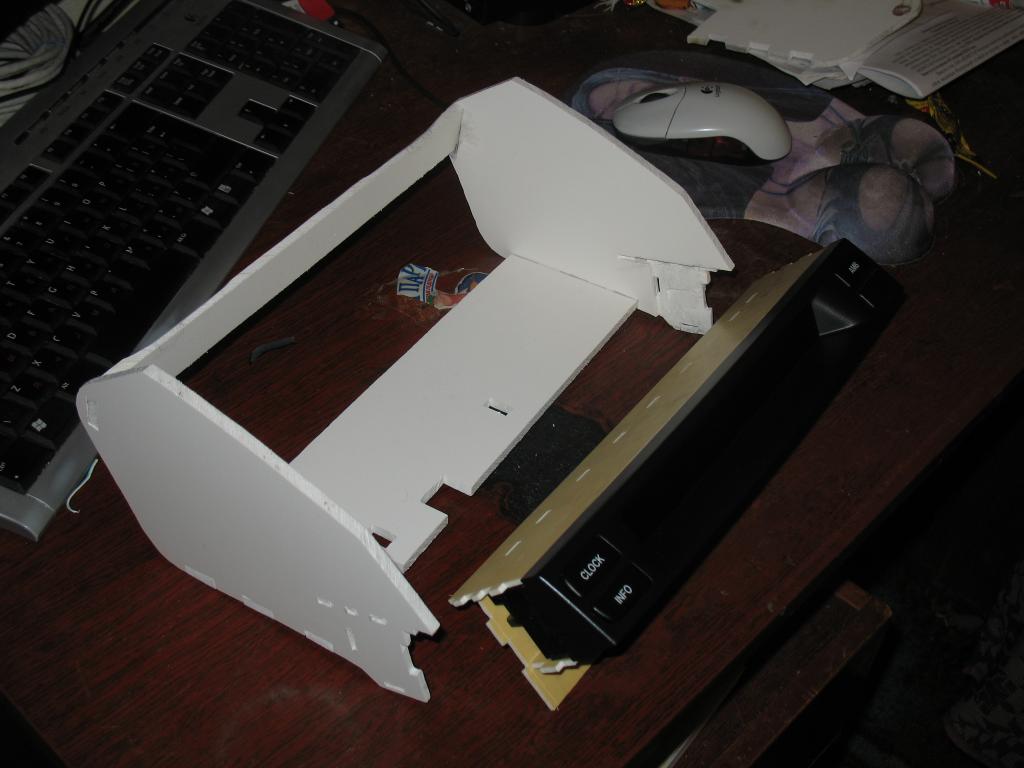

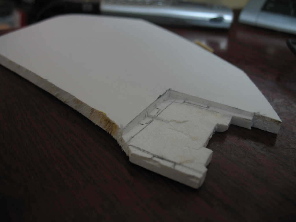

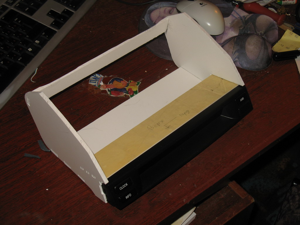

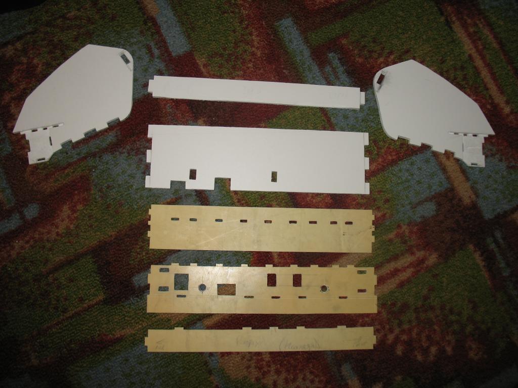

Начало:

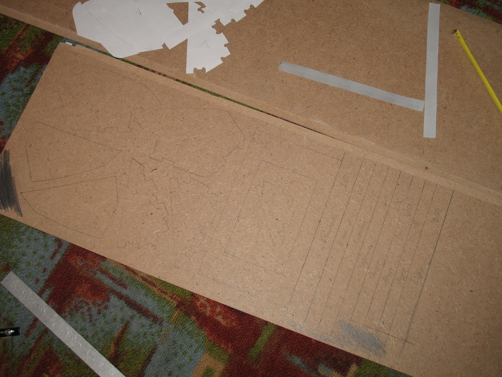

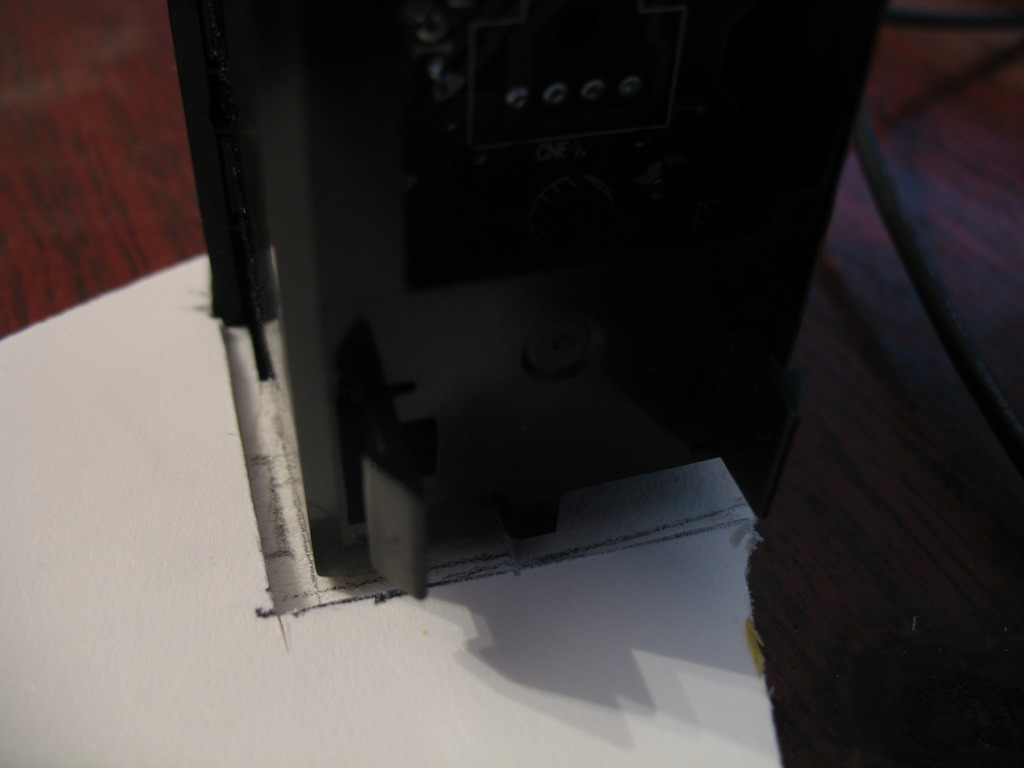

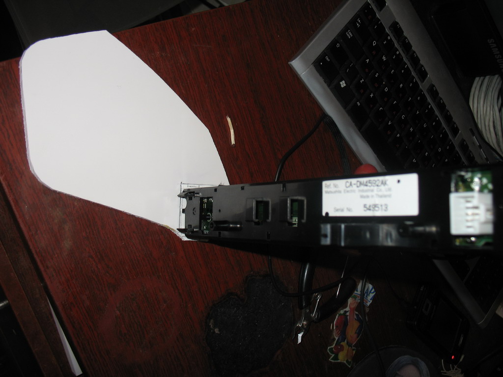

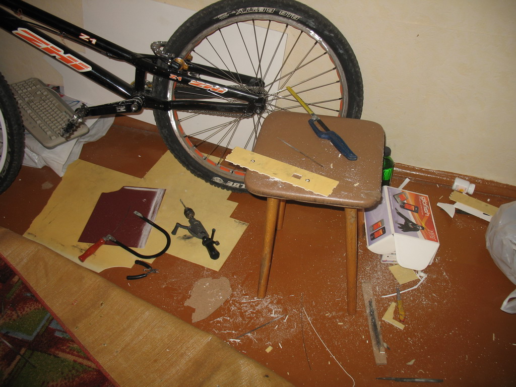

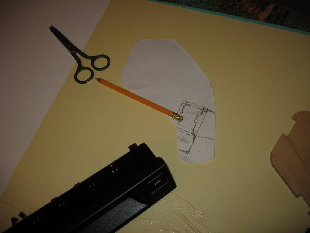

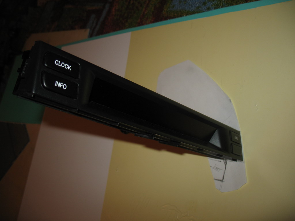

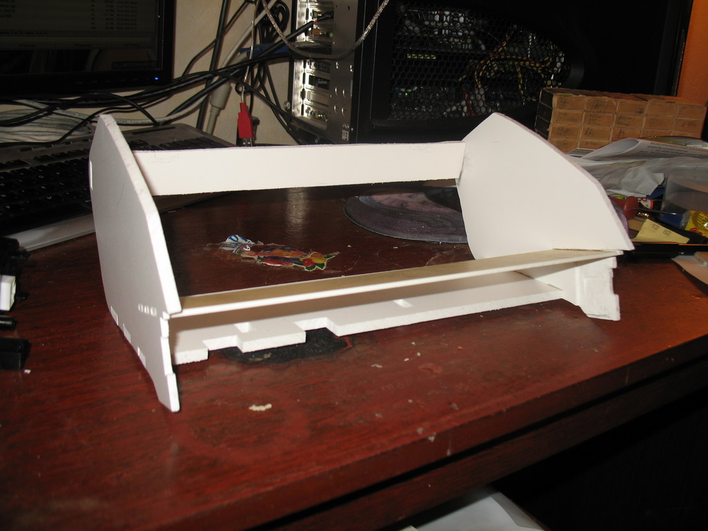

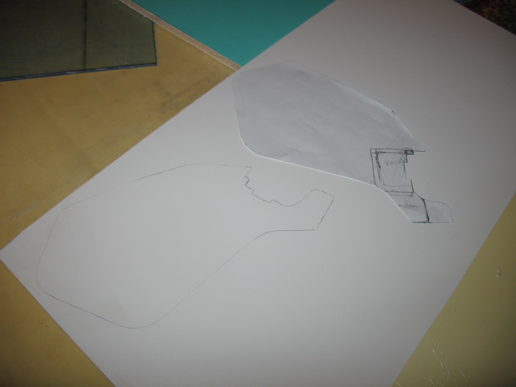

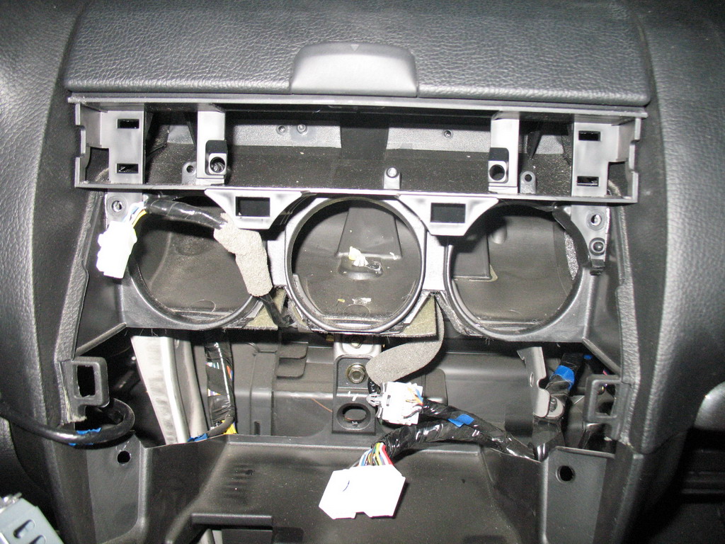

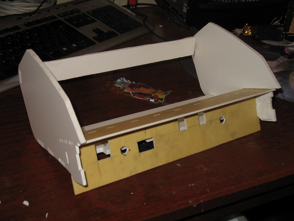

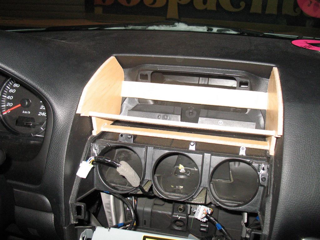

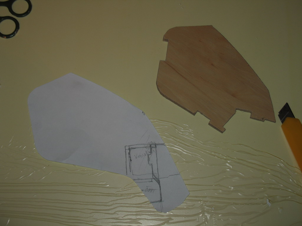

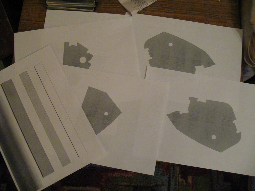

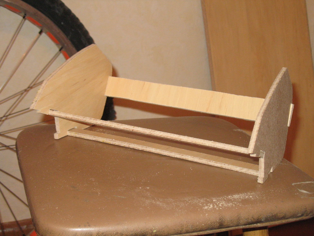

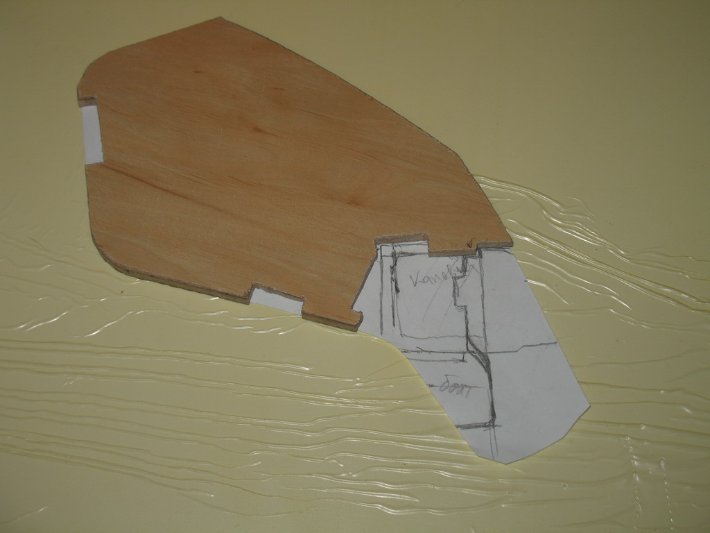

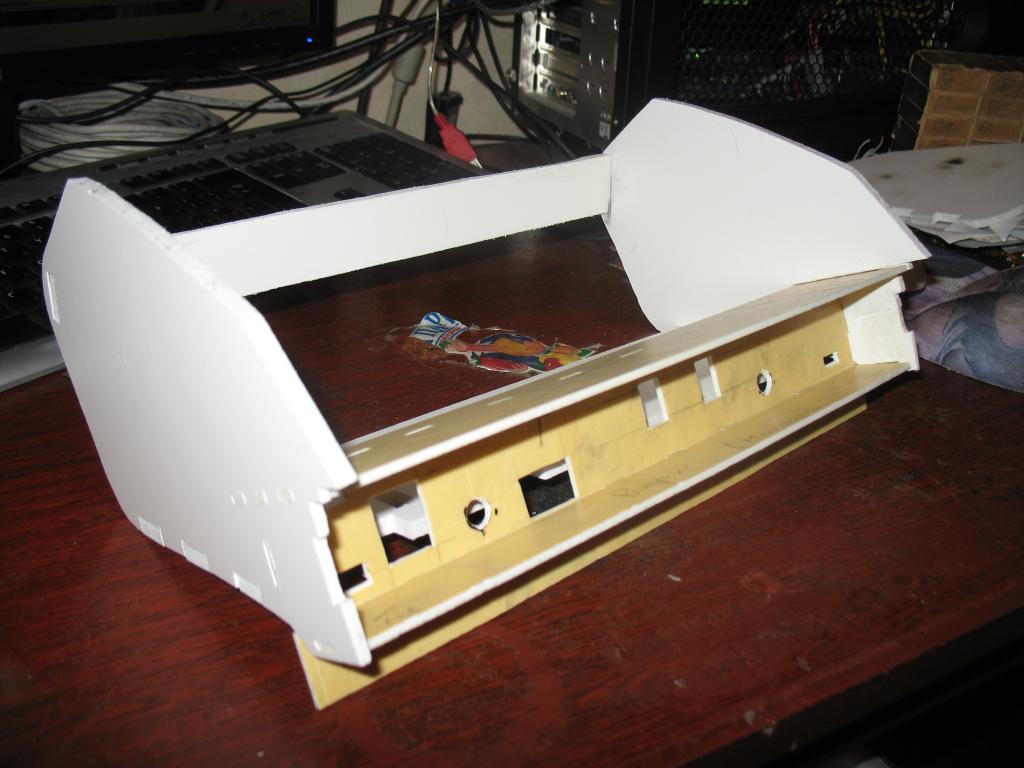

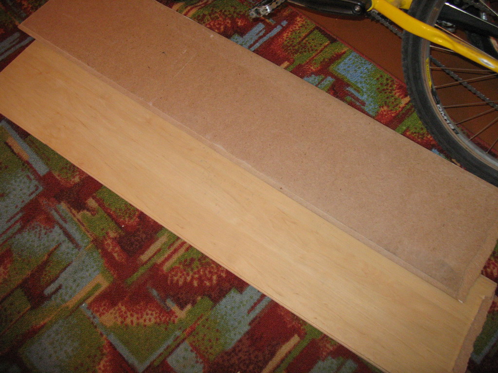

Побывал сделать монитор по чертежам автора вышеуказанных проектов, выпилил по чертежам из МДФ 6мм, собрал, примерил, и обнаружил, что крепление штатного дисплея и самой конструкции к панели никак не реализовано, и решил спроектировать все детали с нуля и на этот раз из вспененного ПВХ 6мм, материал достаточно легко обрабатывается, попытался максимально приблизиться к креплениям штатного бардачка. Секция для крепления штатного дисплея из полистерола 2мм
Вот что из этого вышло:

Всё пока держится на пазах, клеиться будет всё как будут готовы все детали.
Продолжаю моделирование...
