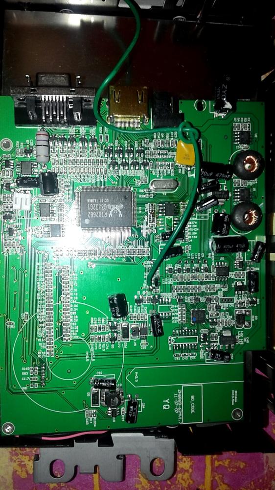

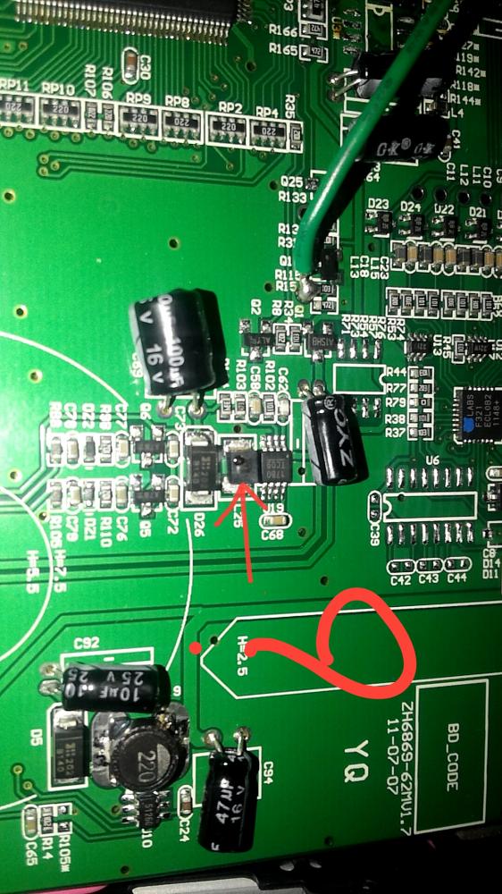

Может есть у кого лиллипут 669 в разборе или фотки платы в хорошем качестве?
Меня интересует что тут должно стоять. Может кто фото своего пришлёт мне

На плате видно (плохо) обозначение L25 ?
Чёт он (дроссель) выглядит поджаренным...
Ищи кто в него "пихает" и куда с него идёт.
Т.е. кто виноват в превышении тока.

Да вроде и так все ясно слева диод справа "восьминожка" *780 а поджарился дроссель теперь только надо определиться с номиналом, ну да и неплохо бы определить причину столь жаркого отношения к нему

Там написано тольли 700 либо 100
