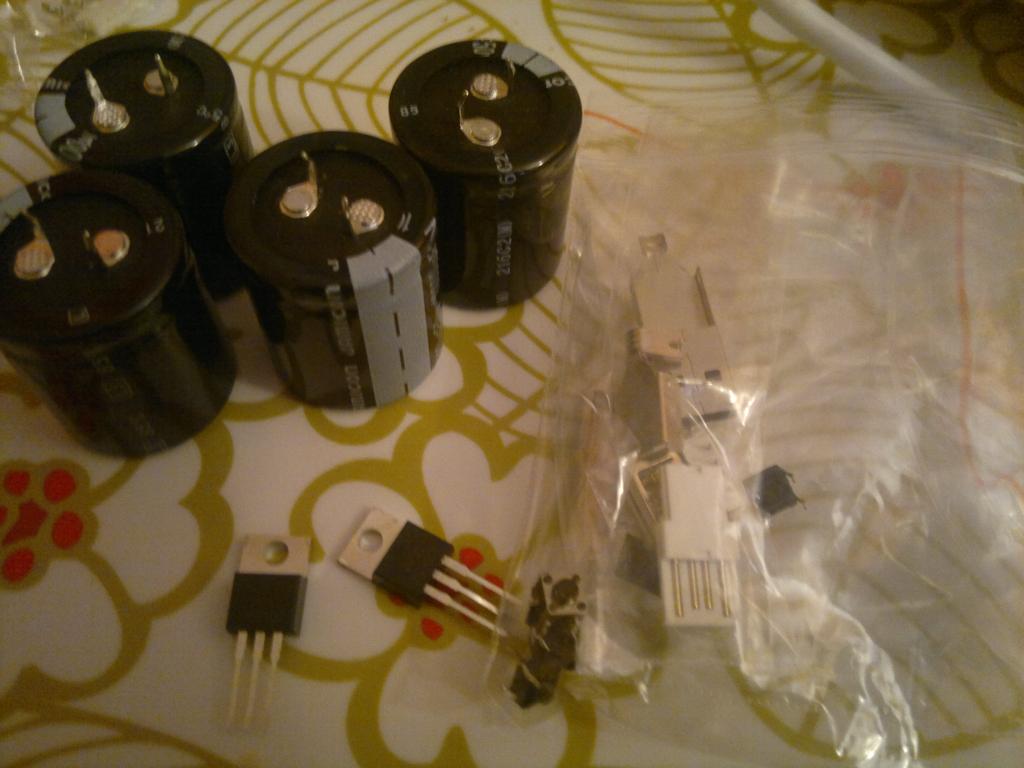

Вчера преобрел все, что есть в этом списке:
http://www.dns-shop.ru/catalog/cart/...365-1,150696-1

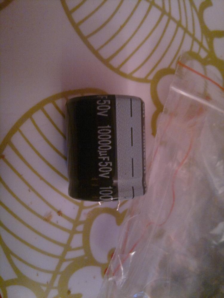

Преобразовачель напряжения ненашел, в магазине радио деталей дали преобразователь питания интегральный MC7805CT MCC, сказали к ниму подключить питание от борта и на выходе будет 5В 1.5А (купил 2шт.) и взял 4 конденсатора на 10000мФ 50В (меньше вольтожа не было (конденсаторы думаю поставить на аккумулятор авто.)).

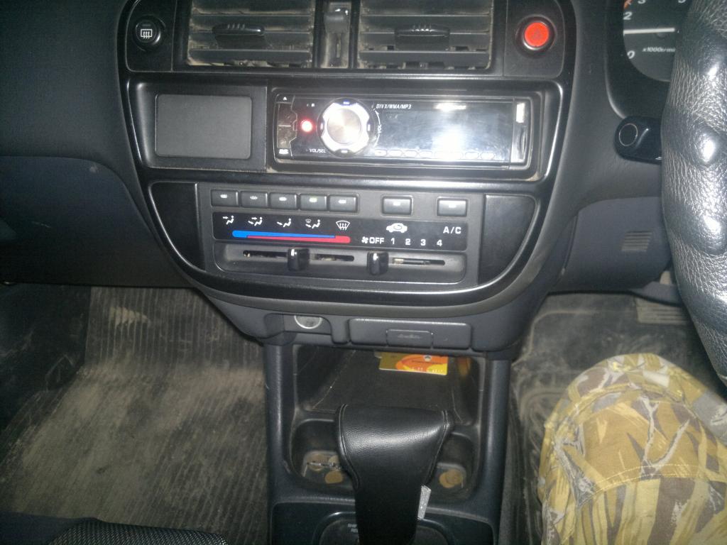

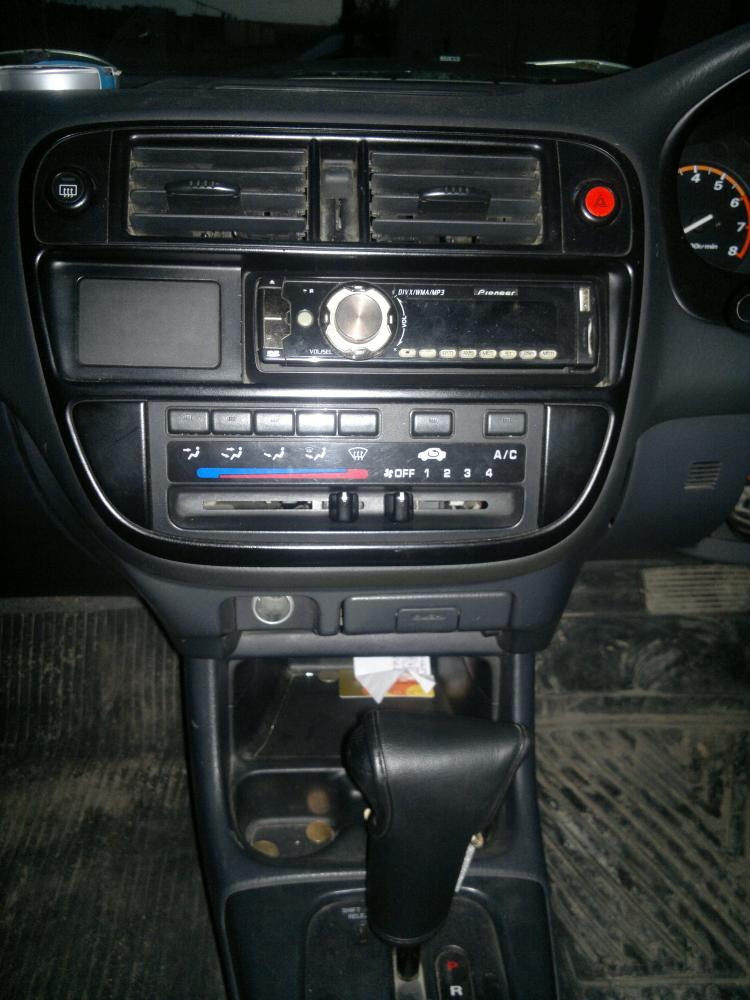

Вот фото панели авто:

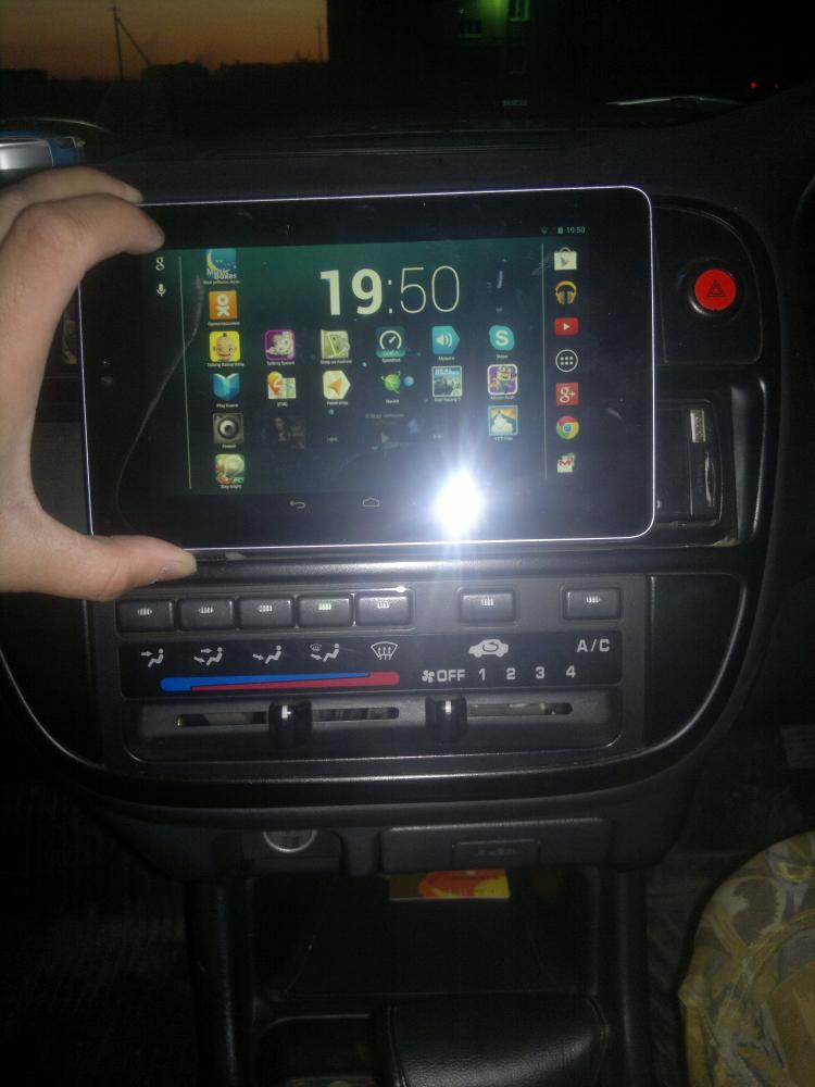

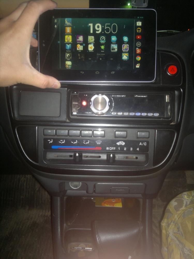

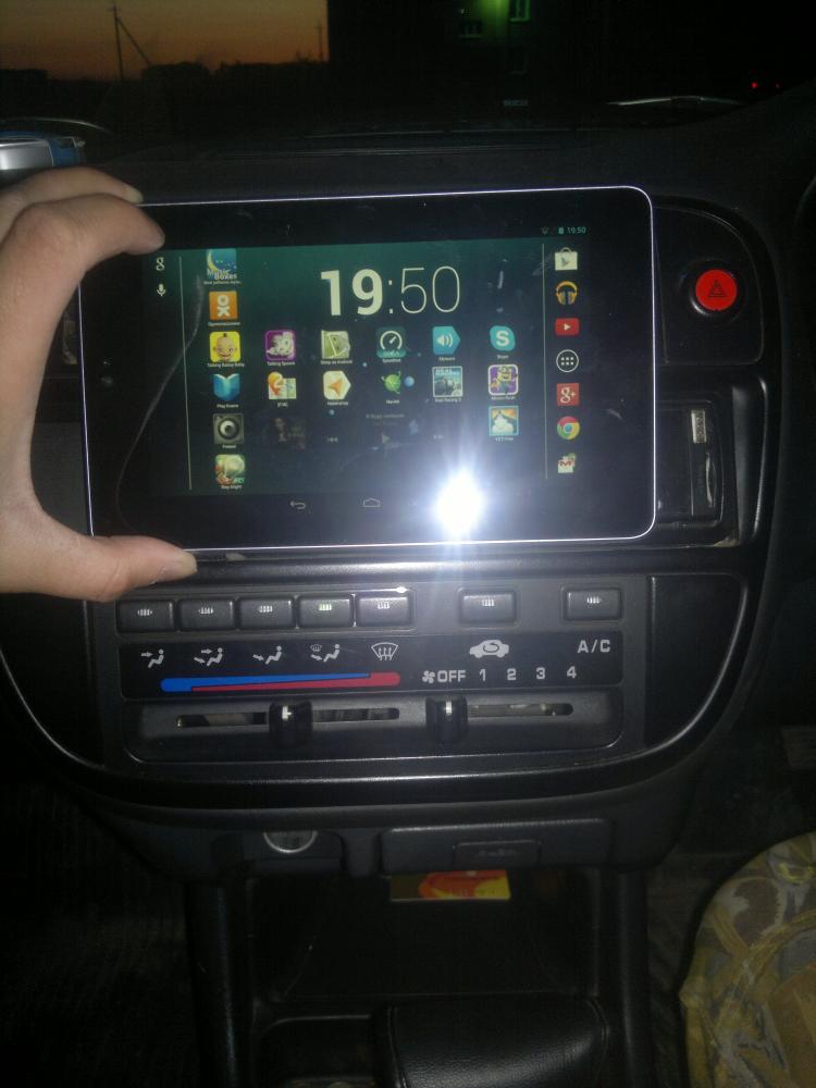

Как лучше установить планшет в авто?
Есть два варианта:
1) Много работ по переделке панели, зато магнитолла под рукой!
2) Проще (меньше работ) установка планшета, но магнитоллу придется переставлять (пределывать) в нижний отсек.

Выглядеть лучше будет конечно в место магнитолы, но если она вам нужна, то можно изготовить попробовать козырек. А так мне кажется что он бы хорошо в писался место управления отопителем и магнитолы
Конденсаторы зачем? если что бы не отваливалось питание при заводке авто, то ставьте реле и управляющий провод через конденсатор с диодом у меня так держит реле кондер 25в/22000uf где то секунд 7
Мой проект
Клуб Газелистов
В процессе инсталляция в Логан Nexus 7
avgaz вне форума   Ответить с цитированием
