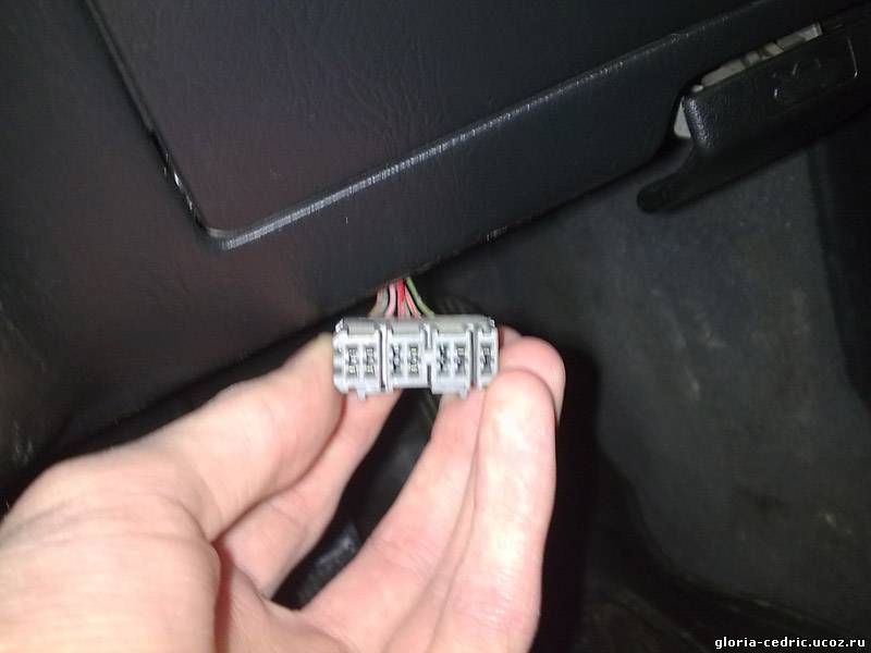

Подскажите что это? Живет за компьютером чуть ниже предохранителей..

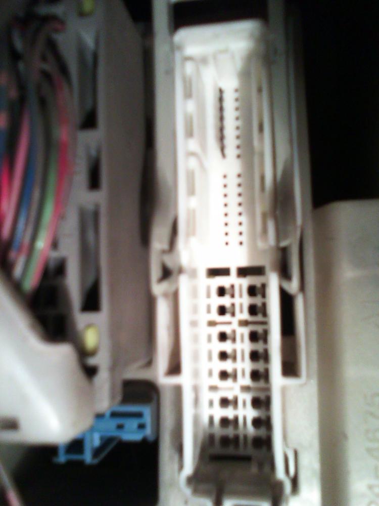

И ещё...подскажите где взять переходник на эту фишку что бы подключить obd2 шнурок???

А ппочему решил, что у тебя протокол obd 2?
Может проверить на совместимость : http://elm-scanner.ru/obd-2/avto

Тогда как это можно назвать? Туда перемычкой лезть?

Посмотри здесь http://s.taobao.com/search?spm=a230r...0&cat=50032447 или здесь http://www.feeldo.net/search.aspx?searchterms=Nissan здесь еще и спросить можно в онлае, если сам знаешь что это такое/
Наверно вот он переходник http://www.ebay.com/itm/Nissan-14-pi...2bdd22&vxp=mtr

Нето ..я так понял там перемычками нужно тыкать)

Это разъем consult1. можно купить у китайцев на e-bay к примеру. Тыкать туда скрепкой не стоит, ничего хорошего и информативного из этого не выйдет. На ОБД2 переходник искать незачем, сканером ОБД2 не прочтешь, протокол не тот. У Ниссан (Японок) свой протокол (Консулт 1,2( не видел, но логично предположить, что есть) и 3, пока больше нету). 2 и 3 похожи на ОБД2, но сканером не читаются, нужен специальный сканер.

Покупай такой http://www.ebay.com/itm/Nissan-Consu...item564e4117bf
точно подойдет.
