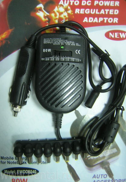

Всем привет.
Ставлю в авто carpc. Столкнулся с проблемой что зарядки летят (2 зарядки были китайские и одной марки, купленные в Ашан). Вот и не могу понять, толи в зарядках дело, толи в цепи((((
фото зарядок прилагаю:

не совсем понял ответа.....мне нужно разобраться дело в зарядке может быть? я первую купил подсоединил умерла сразу, думал брак, купил вторую такую же, сначала пищала а потом умерла...есть смысл покупать другого производителя ? может стоит померять напряжение? хотя там 12 вольт через предохранитель и реле подключено((((

А как ты хотел выложил зарядку собранную и спрашиваешь что с ней? да х.. его знает что? спрашиваешь "может дело в цепи" да х.. его знает может в цепи, а цепь какая для "вылосыпеда"? и куда эта цепь идет.
А тут все экстрасенсы должны должны знать:
1)какой у тебя "бук" какая мощность для него нужна и какое напряжение;
2) что внутри этой зарядки и действительно ли на всех пределах там 80 ватт;
3) как ты ее подключаешь;
4) какой ток она потребляет и какое все таки напряжение на выходе когда бук подключен;
(да и что там ней написано мелким шрифтом что на фотке не читается?)
ИМХО: И вообще эта зарядка не совсем подходит для "ПС в КАРе" она больше для детей на заднем сиденье, играющие на буке в дальней поездке

я думаю не стоит сразу так пинать и ржать, можно было просто подсказать что нужно для опознования проблемы, я новичок в этом деле.
1. ноут asus Z99L, необходимое напряжение: + 19V = 3.42A, 65 W. Зарядка выдает от 15 до 24 V. от 15 до 22 - 4 А (максимум), от 22 до 24 -3 А(максимум)
2. что внутри зарядки не знаю, не разбирал
3. подключаю так: центральный провод от аккума идет на реле, провод прерывается предохраниелем, на реле подается второй контакт от прикуривателя (в нем подается плюс после включения зажигания), третий провод на минус, четверый идет плюс к самой зарядке для ноута. ко всей этой схеме так же через реле подключен моник и антирадар, они работают отлично, не горят
4. какой токк потребляет не знаю, сегодня проверю
если эта зарядка для детей, то какую брать для ноута?
Последний раз редактировалось mach0_07; 25.02.2014 в 12:39. Причина: не дописал

Так а кто пинал и ржал?? повторюсь как вопрос был задан такой ответ был и получен.
Неплохо бы было что ты пояснил тебе нужна зарядка для Бука в машине или это будет ПС в КАРе (не каждый Бук в машине является ПСКАРом).
И кто писал что эта зарядка для детей? для детей много других зарядок, я писал что подобные зарядки для того что бы БУК сам по себе работал в машине и в том числе что бы - как пример дети на заднем сиденье в него игрались.
А для того чтобы бук работал в машине есть такое http://www.pccar.ru/showthread.php?t=11873
Проверишь ток отпишись пока это все на уровни ППП (пол, палец, потолок)

Эта зарядка - полное г, как большинство подобных - как во всех китайских подобных поделиях максимальную мощность можно брать МАКСИМУМ половину заявленной.
Поэтому вопрос - что от нее запитано и какой ток течет на выходе?
А еще лучше ФОТКИ внутренностей - надо понять, на чем там сэкономили китайцы.
