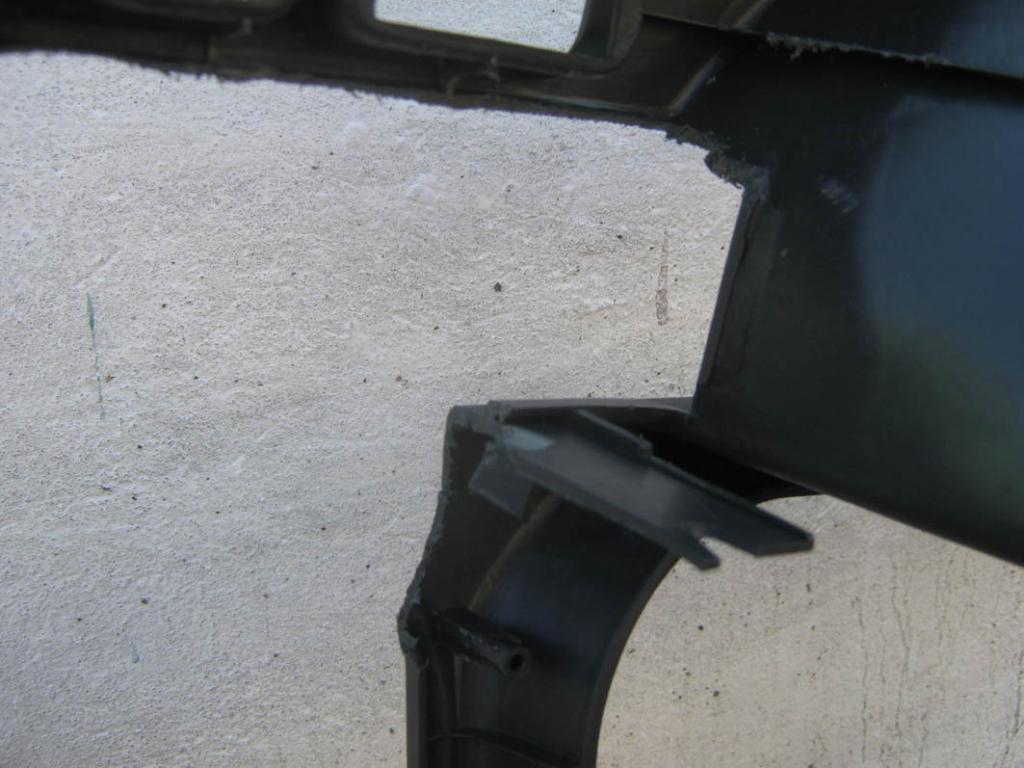

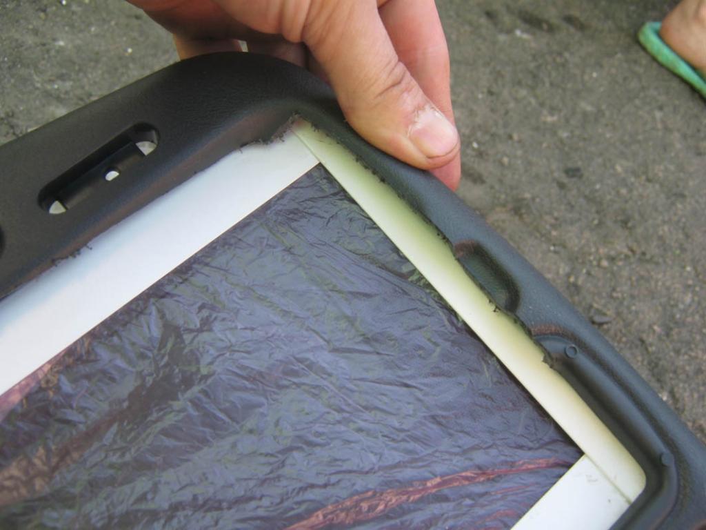

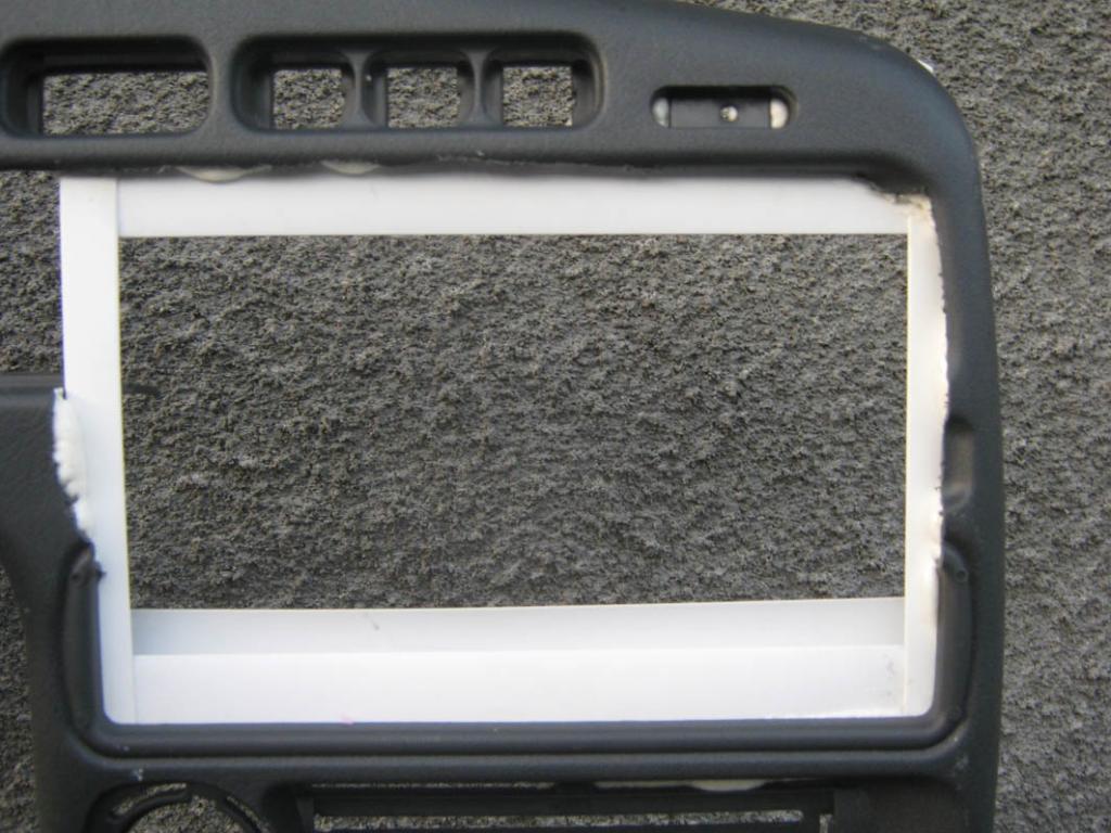

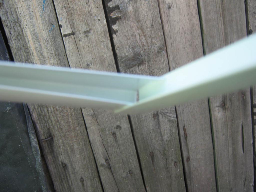

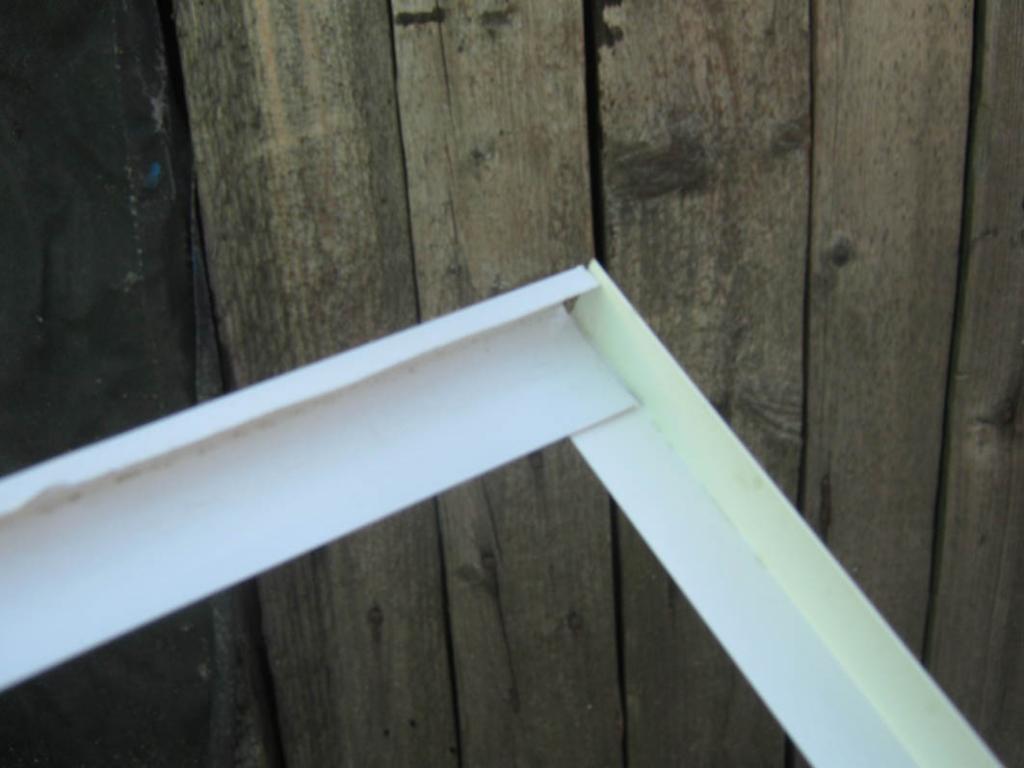

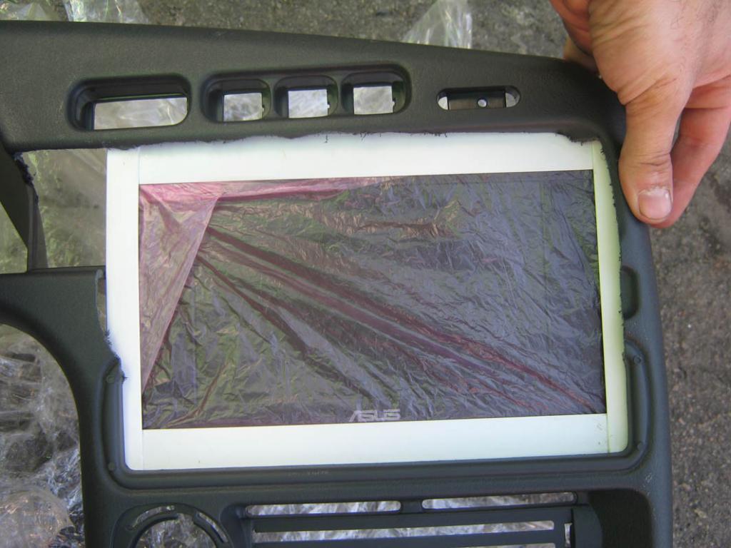

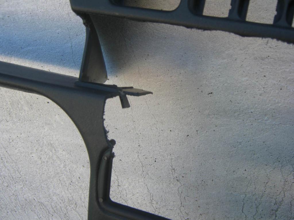

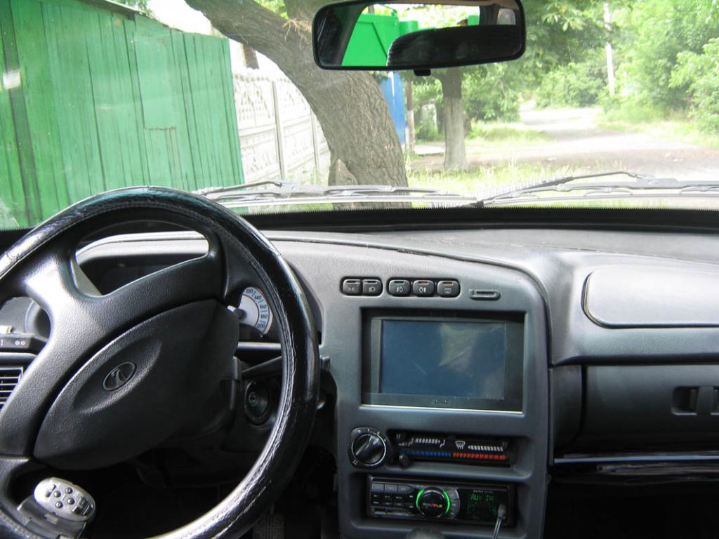

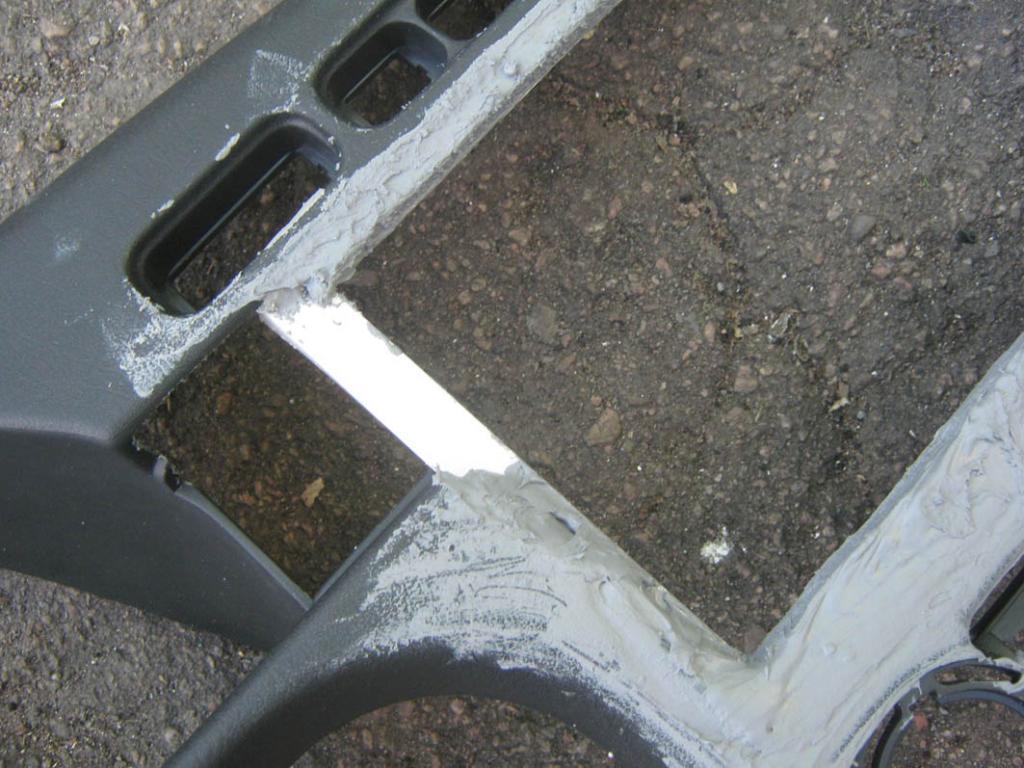

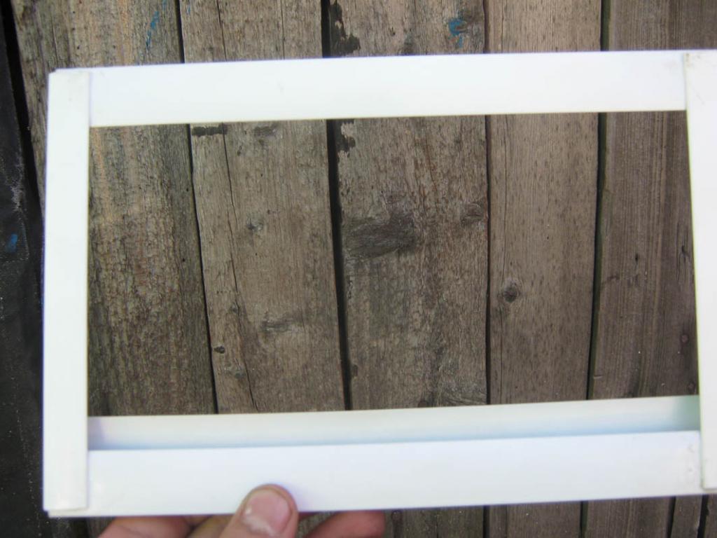

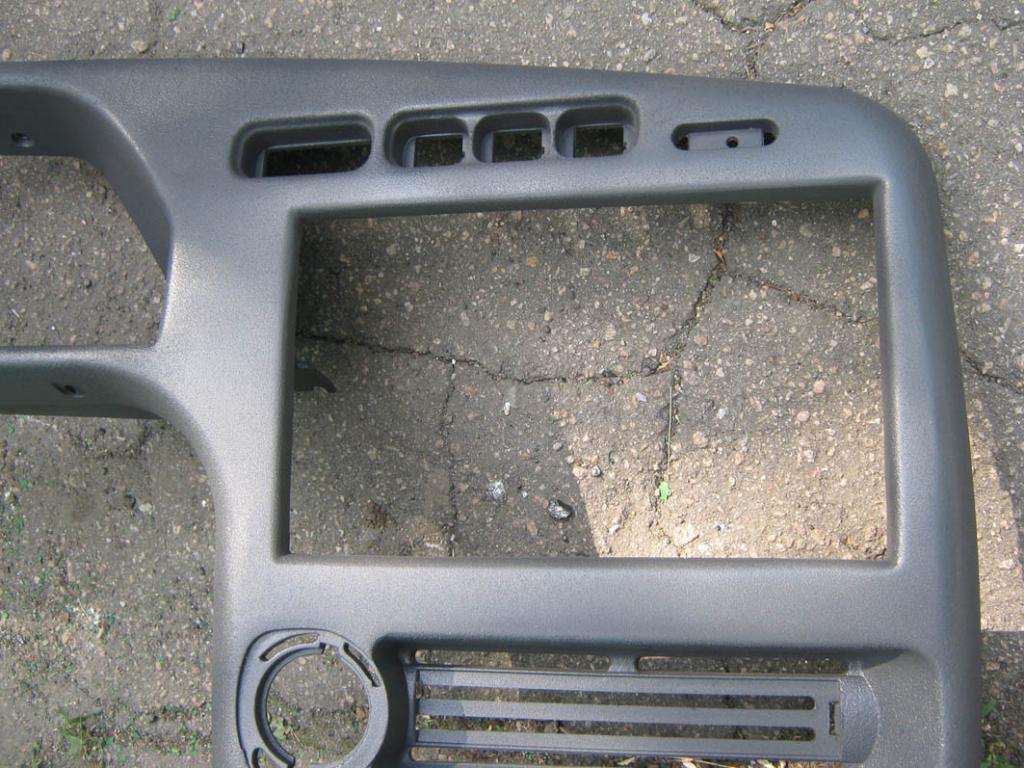

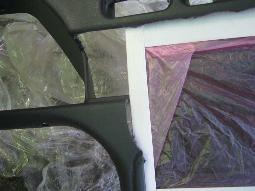

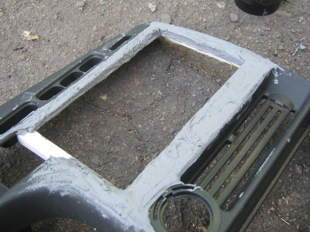

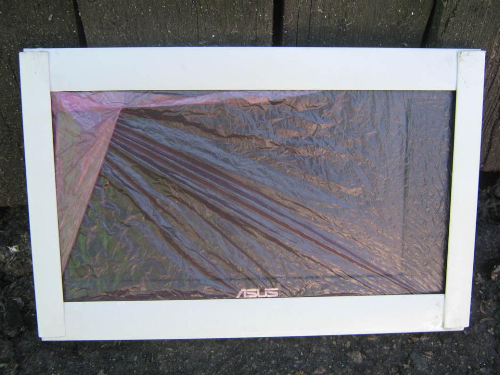

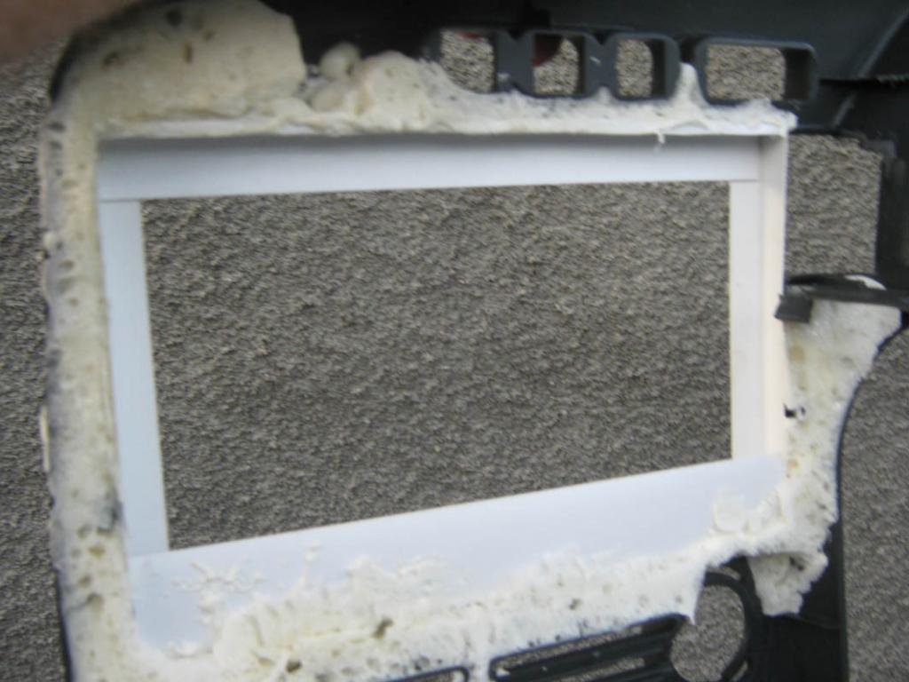

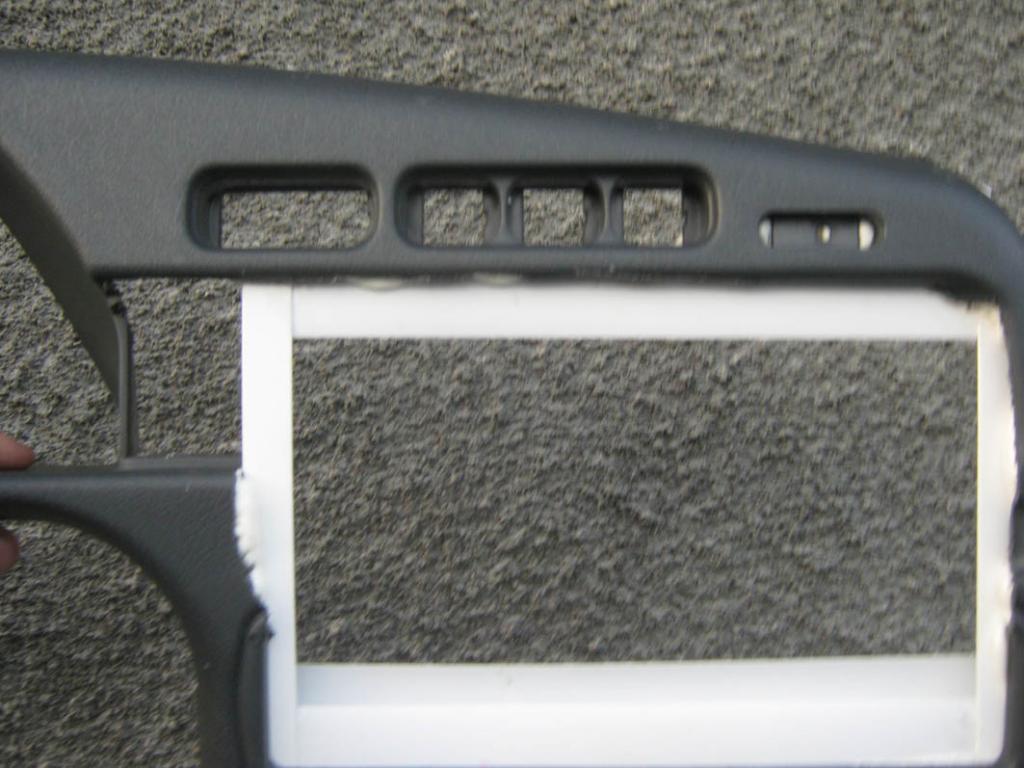

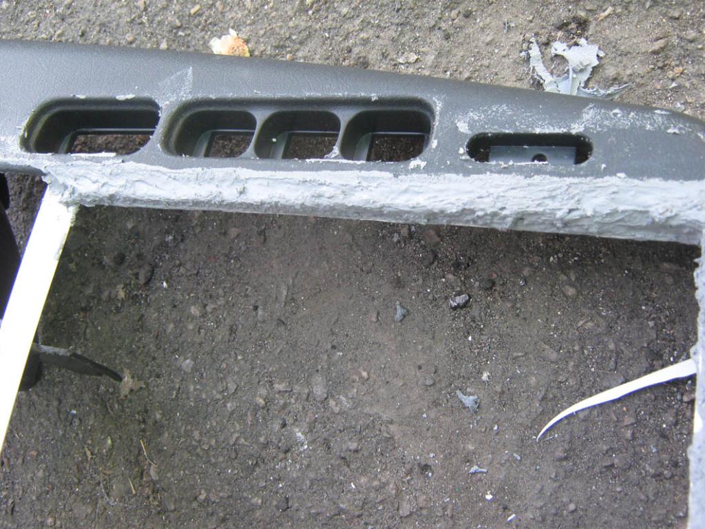

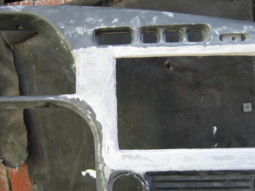

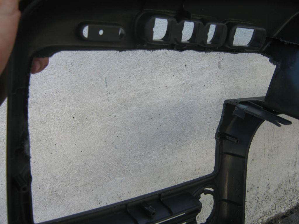

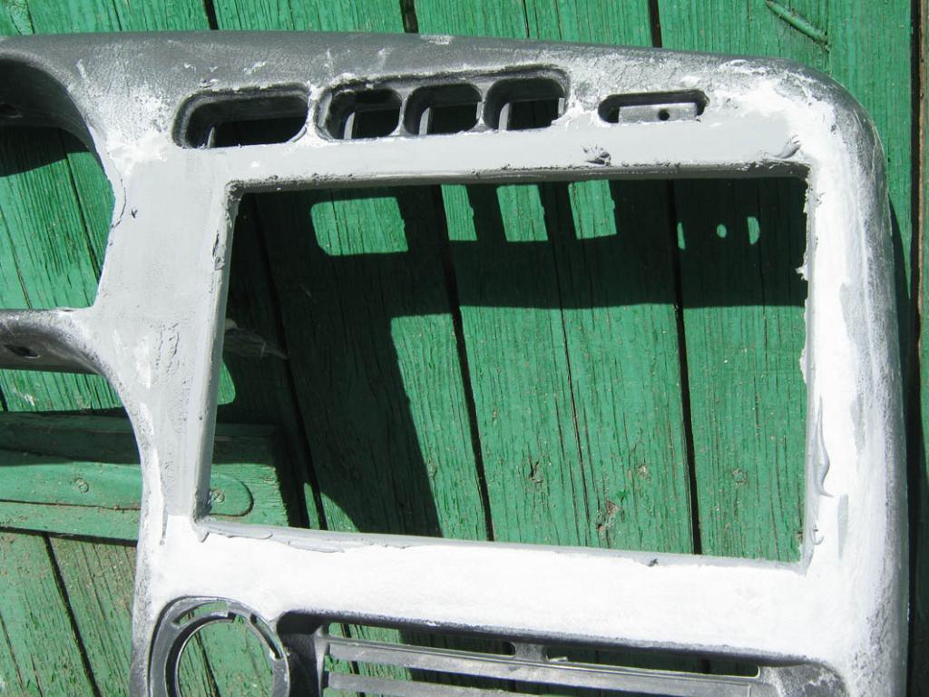

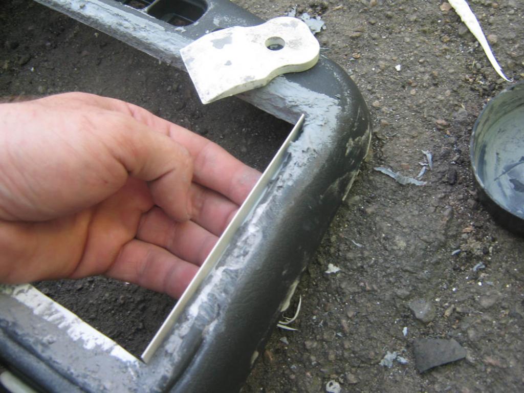

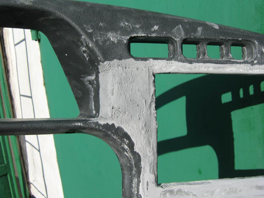

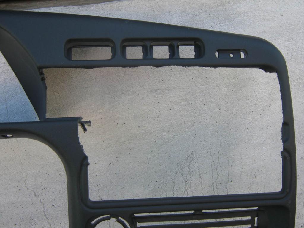

Компьютер в машину планировал ещё в прошлом году. Все было куплено и заготовлено (Asus Eee, Тач Скрин и т.д.). Единственное, что останавливало - это изготовление рамки: просили 100$ за рамку и еще 80$ за покраску.
После обесшумки своими руками на рамку просто не стояло.
А в этом году с новыми силами. Решил сделать акцент на изготовлении именно рамки, т.к. на форуме мало проектов с подробным описанием по ВАЗ.

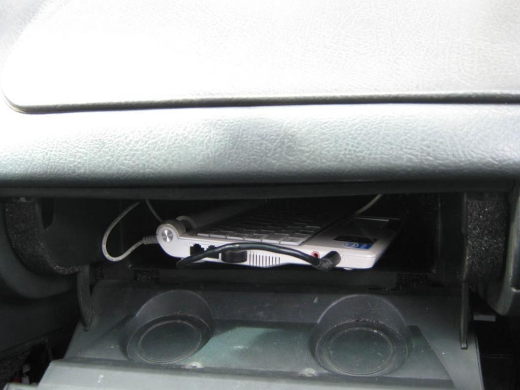

Компьютер Asus Eee 701, звук через AUX, питание через инвертор 12-220.
Далее фотоотчет.

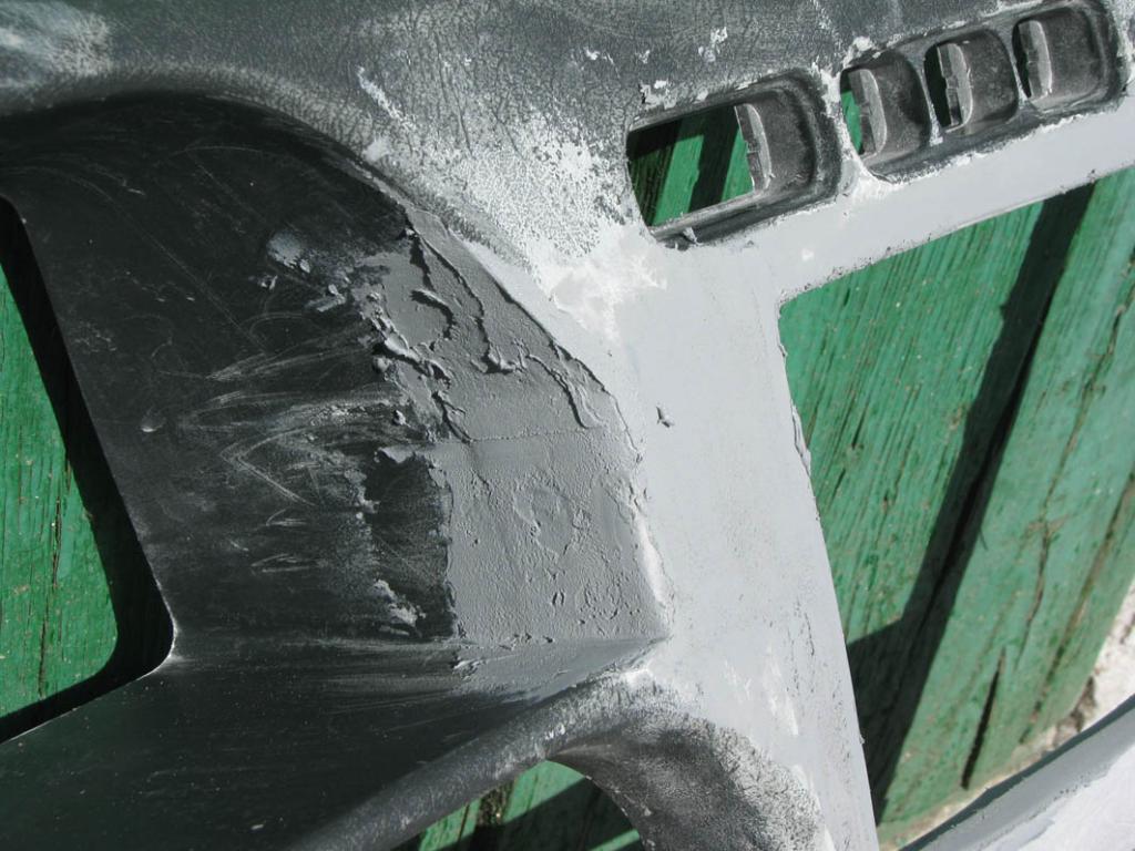

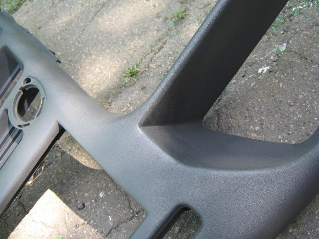

Окончание.

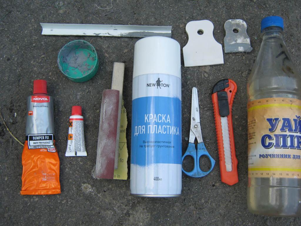

Итого стоимость изготовления своими руками:
1. Накладка торпеды - 250 грн.
2. Шпатлевка по пластику (для бамперов) - 2 шт. по 35 грн.
3. Краска по пластику (антрацит) - 65 грн.
4. Наждачки, пена и др. - 50 грн.
5. Неделя на изготовление (в будни после работы и двое выходных)

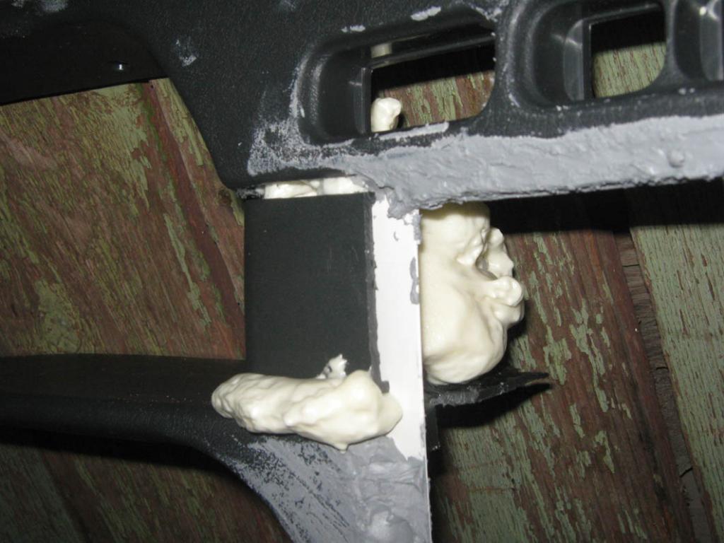

Очень красиво, но, судя по фотке, можно было побольше моник поставить? Или я ошибаюсь?
Dude вне форума   Ответить с цитированием

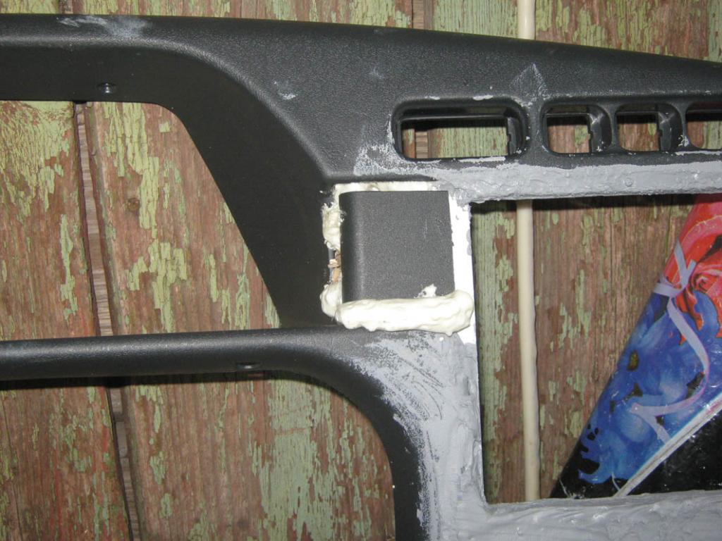

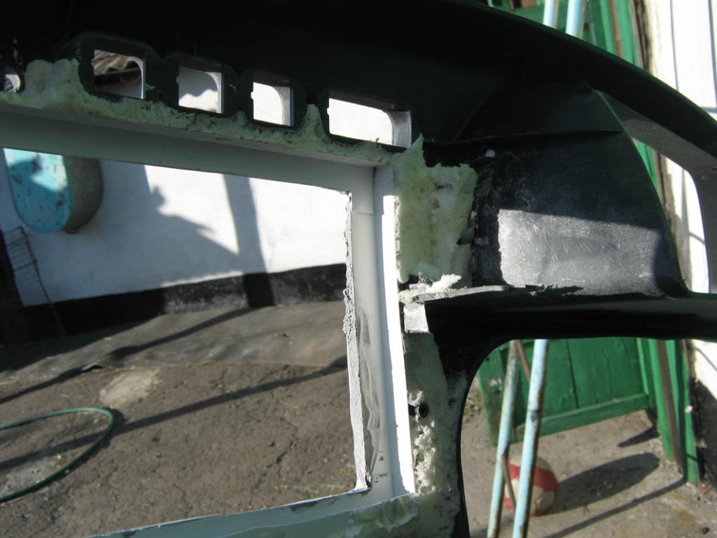

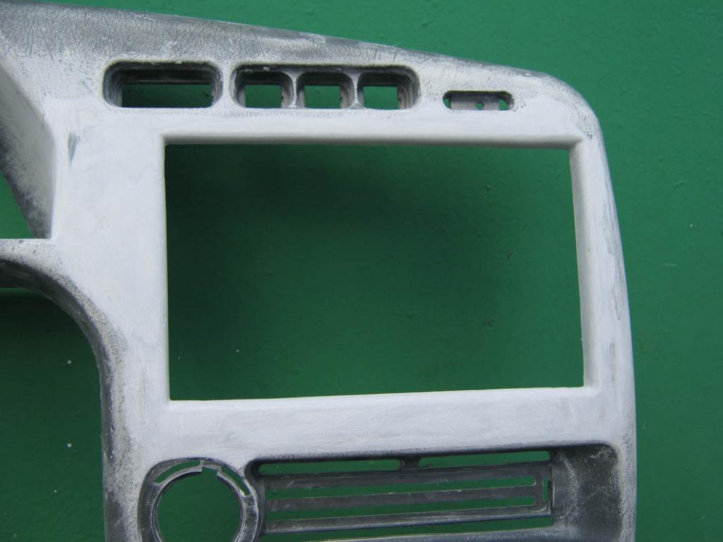

А пеной то зачем?

Это моник с Асуса Еее 701

Сообщение от CyberSubaru Посмотреть сообщение
А пеной то зачем?
чтобы крепче пластиковая рамка держалась и пена заполняет поры и щели, обрезал и шпаклюй.
klerk вне форума   Ответить с цитированием
Старый 21.06.2011, 19:49   #7
CyberSubaru
Аватар для CyberSubaru
Регистрация: 20.01.2010
Город: Владивосток
Машина: Subaru Impreza GF/GG
Сообщений: 1,064
Сообщение от klerk Посмотреть сообщение
Наоборот пена это плохо. Или на эпоксидке, или пропайкой надо было собирать. Но не пеной. Случайно кто-нибудь пальцем ткнет и провалится пена, или на жаре развалится.

sundio is on a distinguished road
На жаре пена полезет и покроется трещинами. У меня так случилось через пол года. Пришлось все заново переделывать.

determin is on a distinguished road
При исключении попадания прямых солнечных лучей (пошпаклевано+покрашено) с пеной ничего не случится, думаю проще ноготь сломать чем через такой слой пену пробивать Успехов! Рамка получилась правильной с перспективой на ~10".

Пена разрушается только от УФ лучей, при умеренной жаре с ней ничего не случится...
