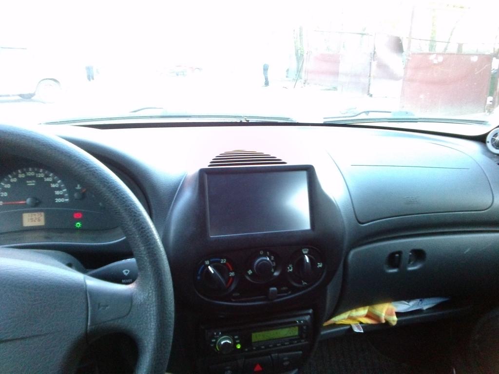

mast.pnz is on a distinguished road
рамка ну оч. огромная

mast.pnz
Там и дисплей не маленький. Я смотрю вы даже сохранили верхний воздуховод. Хорошее решение...
