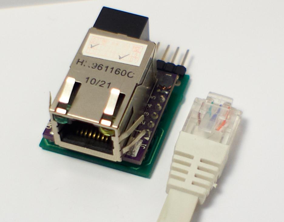

Всем привет. Есть у меня наработки по девайсу, который управляет реле и считывает температуру с интерфейсом ethernet.
Модуль совсем маленький, по сути размером с сам ethernet порт. Широкий диапазон напряжений питания, встроенный драйвер реле, т.е. реле подключаются напрямую к девайсу, без транзисторов, диодов и т.д.
Собственно я эту штуку делал для домашней автоматизации, но, возможно, оно будет полезно и в car-pc? Часто не хватает USB портов, зато ethernet редко задействуют, и он висит без дела.
Управление осуществляется через web-интерфейс и http-запросами. В этом есть некий плюс, ведь http запрос можно легко отправить с любого устройства, не говоря уже о веб интерфейсе.
У кого есть какие мысли? С радостью выслушаю...

Сообщение от Fasterpast Посмотреть сообщение
В принципе, может заменить Ардуину в случаях, когда нужно только включать-выключать что-нить. Но, имхо, Ардуина в разы дешевле в пересчете на количество портов ввода-выода.
Здесь в плюсе только то, что легко по сетке отправить команду из любого приложения, не надо изучать ардуинный кривой С. Еще плюс - можно легко собрать распределенную систему, где каждый узел рулит своим устройством, а управление идет откуда угодно, хоть с батника

Сообщение от gorlanovmax Посмотреть сообщение
http://kernelchip.ru/Jerome.php
здесь намного больше возмжностей
(не в обиду)
Ну как бы оно и больше, и дороже, и питание требует 5в, и реле напрямую не подключить, на что обижаться то? Есть еще более навороченные девайсы уже с нормальным АРМом, ОСью и т.п. (тот же распберри пи и аналоги) Причём с тем же ценником =) Но разговор немного не об этом...
