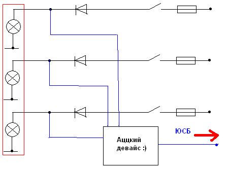

Напиши есть ли у тя тахометр или просто часы вместо него, спидометр сигнал получает от тросика с коробки или от датчика АБС. Всю проводку врятли получиться проверить, это как минимум тебе прийдеться к каждой лампочке провести отдельный провод. Еще можно снимать сигнал уровня топлива и давления масла, напряжение бортсети. Скорость можно снимать с датчика АБС, а обороты брать с форсунок. Есть еще концевики дверей-капота-багажника.

ЗЫ это какой же аццкий девайс должен это все принимать и передавать по ЮСБ на комп (о мечты-мечты)

Нет, все банально просто (смотрим схему) нет контакта с массой через лампочку - знач сгорела лампа
Насчет подушек, абс тоже трабл - сканеры все жутко засекречены и потому стоят тоже ужас как дорого, а о подключении их к компу так же сопряжено с проблемами отсутствия как железа, так и софта. Кстати, если отыщешь решение - не забудь отписаться.
И здесь - горит лампочка "АБС" или "Аирбег", знач плюс или минус (смотря чем управляеться включение контрольной лампочки) присутствует на ней получаем сигнал неполадки системы АБСа или Аирбега
Вот сделать так - в заднем фонаре сгорела лампочка габарита - включить заднюю противотуманку в полнакала, стоп сгорел - включать противотуманку по полной..... вариантов куча, аналогично поступить и с фарами, алгоритм написать не проблема, а вот реализовать

только проверка не покажет что одна из фар перегорела - лампы после БКСУ идут параллельно... так же поворотники... также габариты зад\перед... вы действительно все еще хотите? истинность показаний 50\50... можно конечно поставить блоки проверки прямо на финишный провод каждой лампы... вопрос нужно ли... будь у вас шинная проводка, то там действительно каждое устройство на каждую функцию можно назначить... но это уже тема "умного дома" а не авто...
