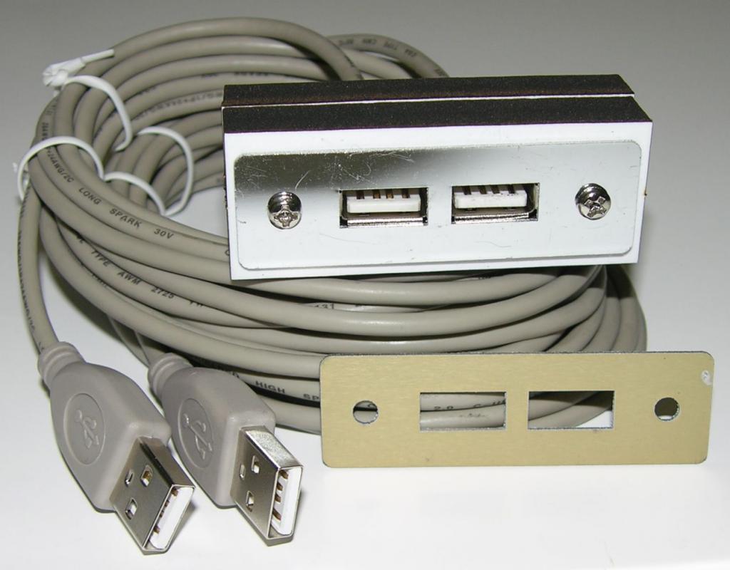

По фото, я думаю, идея понятна - достаточно просто делается в требуемой повернхности отверстие, и выводится красиво вывод для УСБ дивайсофф.

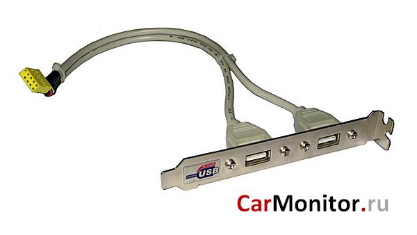

Вот еще, выкидыш от компа, но 2 разъема вдоль - для моей задачи не удобно - еслиб один над другим...
Поделитесь кто как выкручивался, и за РАЗУМНЫЕ деньги купить в Питере. Сегодня в Чип Дипе был - за 350 руб ну не куплю, хоть убейте - кусок пластмассы не стоит столько

Ставил те, что на втором фото, только одинарные. Брал у знакомых комповых барыг по 2 бакса за мешок

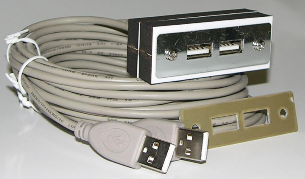

Я у себя сделал вот так:
Летом наверное в черный цвет покрашу.
Разъемы:
USBA-1J розетка на плату - на морду
USB-B розетка на кабель, тип B - внутри под стандартный USB A-B кабель (у меня используются Belsis [BW1413] 5 метров с феритовыми фильтрами)
Панелька сделана из анодированного алюминия методом лазерной резки (Спасибо Stasik !)
В архиве чертежи печатки и морды.
А стандартные USB косички, как двойные, так и одинарные - на радиорынках, на развалах продаюцца.

Делал нечто похожее на то как сделал Alex-L, но в качестве доноров брал те, что на второй фотке в первом посте (брал за 100 руб пару, кстати по-моему у того же Alex-L в магазине ).
