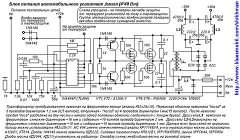

ID:	4285   Нажмите на изображение для увеличения

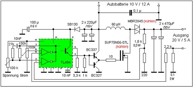

ID:	4286   Нажмите на изображение для увеличения

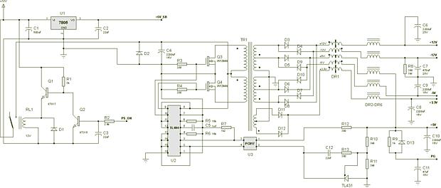

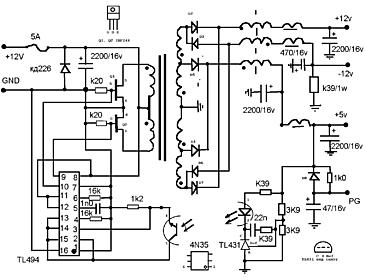

ID:	4287   Нажмите на изображение для увеличения
