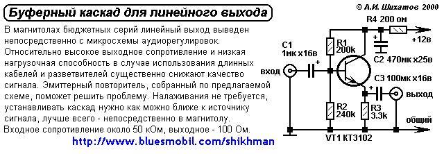

Входное сопротивление усилителя 15кОм (проще в документации посмотреть, чем измерить) - в принципе нормально, но буфер все равно желателен. Подключал, надеюсь, по низкоуровневым входам?
Буферов в данном случае нужно две штуки: по одному на каждый выход предусилителя. С выхода каждого буфера сигнал разделять на два, на входы хертца.
Схема буфера (как вариант) в картинко:
