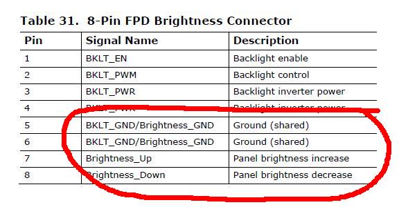

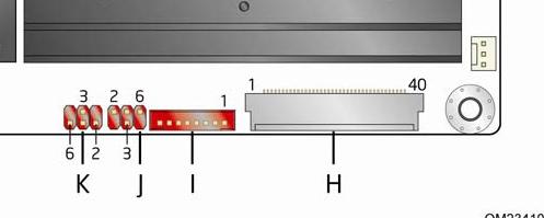

можно кнопками через разъем I
ID:	29725   Нажмите на изображение для увеличения

На нем только BKLT_EN работает (тухнет при замыкании на землю). Я так подозреваю, что эта контакты 7 и 8 регулируют шим только на этом разъёме. Тогда надо было с него на шлейф матрицы заводить, что уже не варик делать.
Наверняка можно как-то софтово сделать регулировку. Только вот чем? В буках жеж регулируется софтово, значит и здесь как-то должно ))))
