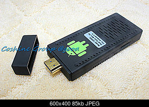

мини-ПК MK 802 на Android 4 http://androidmag.net/obzor-mk802-android-4-0-mini-pc/
Характеристики:
Процессор: All Winner A10, 1.5GHz, Cortex-A8
ОС: Android 4.0
RAM: 1024 МБ
ROM: 4GB
Корпус: пластик
Слоты расширения: поддержка TF card до 32GB
WIFI: есть, 802.11 b/g/n
Размеры: 88 x 35 x 12 мм
USB: 1 x Mini USB порт
Поддержка беспроводных мышей и клавиатур.
Комплектация: мини-ПК, зарядное устройство, USB-кабель, HDMI-кабель, кабель OTG, инструкция.

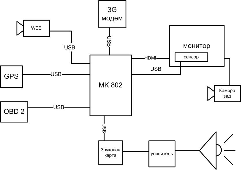

Планируемая схема подключения:

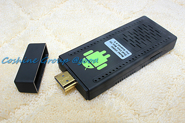

Уже есть мощнее!
Цена с доставкой 73$
Operation System
Google Android 4.0.4 ICS
CPU
dual core 1.2GHz (up to 1.6),Dual Core Cortex A9, Quad Core Graphics
RAM
DDR3 1GB
Internal Memory
Nand Flash 4GB
Memory External
Support External Storage via. Micro-SD card, Support up to 32GB
Networking
WiFi 802.11b/g/n 10/100Mbps With internal Antenna
Graphics Type
Integrated Graphics Mali400, Supports 1080P video (1920*1080)
Input/Output Connectors
Ports
1 X USB 2.0 Host for external drive/component
1 X MicroUSB for power
1 X HDMI1.3 Output - ESD Protection with RClamps
1 X Micro-SD card slot
Power
90-230V,50/60Hz input, max. power: 30W, Output: 5V/2A
Device Specification
Dimensions
89*33*16mm
Net Weight
38g
Package weight
100g

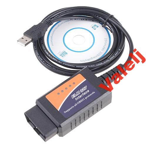

Планируемое оборудование:
Звуковая карта Creative SB Play
Адаптер OBD2 USB ELM327 V1.4

Алексей, а что для питания мини-ПК использовать будешь?
Периферию через активный хаб? Для него сам питание паять будешь?
Программы какие выбрал?
Монитор какой? Врезать будешь?

Для питания мини-пк и хаба думаю будет использоваться один блок питания. Какой еще не думал, но руки к нему приложить наверно придется.
А программах тоже еще не думал. Мини-пк еще не пришел.

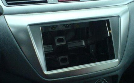

Монитор планирую подобрать под рамку:

Включение-выключение мини-ПК как планируешь организовать?
Размеры рамки есть? Внутреннего отверстия. Фото пространства за рамкой? Желательно, на фоне линейки.

Я планирую выключение монитора и усилителя при выключении зажигания. А выключение мини-пк можно сделать кнопку отключения питания. Но при каждодневном использовании автомобиля можно его совсем не выключать.

Совсем не выключать наверное не стоит. Даже при каждодневном использовании. Кроме него на питании будет еще хаб с периферией. В общем питание нужно будет обдумать. Все моменты. Неплохо было бы сон еще использовать что бы не ждать долго загрузки.
