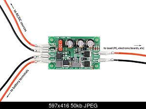

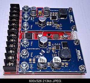

Это будет лишняя "городушка"... Достаточно такого блока питания, с отслеживанием напряжения на АКБ машины, когда планшет "спит".
Блок питания разработан конкретно для использования в автомобиле для питания планшетов, одноплатников и периферии.

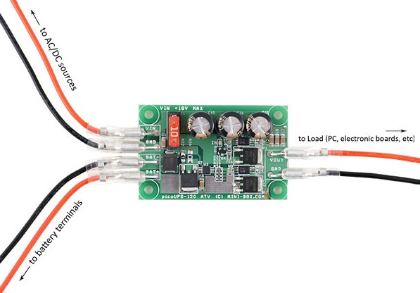

Если планшет правильно настроен, то в режиме "сна" его потребление не превышает 10-20mA вместе с подключённым блоком питания. В таком режиме может "спать" очень долго до напряжения отсечки в 11,5В, установленной на БП.
Если всё же будете "мудрить" с дополнительным АКБ, то здесь описывается "приблуда"... Нужна "picoUPS-120-ATV"

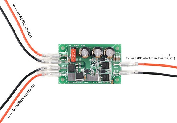

Как не то?! picoUPS-120-ATV как раз для этого и предназначен! Одной группой на входе подключается к линии бортового напряжения авто, второй - к дополнительному АКБ. Выход к потребителю "12в". Когда напряжение на входе больше 13,2В, то доп. АКБ подзаряжается, когда напряжение на входе снизилось ниже 13,2В или полностью пропало, переключается на доп.АКБ.
"PicoPSU-120-ATV обеспечивает бесперебойное питание вашей электроники путем автоматического переключения между источником постоянного тока (13-16В) и свинцово-кислотной батареей (SLA). Переключение между источниками питания происходит мгновенно, что обеспечивает бесперебойную работу устройства. picoUPS-120-ATV также имеет встроенный, 1.2 A быстрый блок зарядного устройства.". Это из даташита.

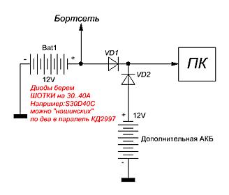

а вот эта схема будет работать?

Подзарядка дополнительного как будет происходить? По схеме это невозможно. Если дополнительный АКБ отличается по мощности от основного, то только через отдельную плату подзарядки с развязкой аккумуляторов.

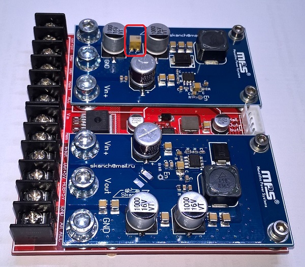

Дополнительный АКБ, если он до 10 А/ч, подключать через picoUPS-120-ATV ( или подобное устройство), для мощных АКБ (если дополнительный одинаковый с основным) только через УРА-200 (или аналогичное устройство). Я выше предложил 100% проверенные варианты, полностью готовые решения для использования в авто.
