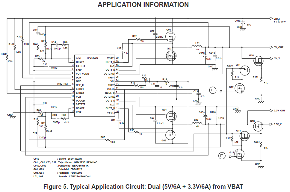

Приветствую! Есть блок питания от старенького iMac. Блок состоит из двух частей. Первая "ступень" AC/DC преобразователь на 12в (порядка 15А). Вторая "ступень" представляет из себя DC-DC преобразователь на 3.3в и 5в, +простенькая логика и +инвертор для ламп подсветки. Вот думаю отпилить часть с DC-DC и использовать по делу.
Вопрос вот в чем: как оценить, какую максимальную нагрузку можно выжать по 5в линии? Подключал нагрузку около 4А, тянет и не греется. Но вот сколько можно максимум, для меня загадка. Сколько жрет этот аймак по 5в так и не смог нагуглить Может спецы смогут своим зорким взглядом, по ключам, по дросселю, дать оценку?

смотрим тут

Спасибо! Что-то как-то сам не догадался в даташит заглянуть. По типовой схеме они снимают по 6А. Буду надеяться, что в этом БП схема тоже не меньше 6А выдает, тогда мне должно хватить. Было бы круто совсем на входе поставить какой-нить Step-Up импульсник, вольт до 20, а ветку на 3.3в переделать на 12в. Т.к. мне для питания мамки нужно 12в(<1.5A) и 5в(<6A)
