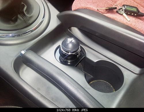

У меня так...

Сообщение от Xellow Посмотреть сообщение
У меня так...
Отличное место. У меня так не получится.
Какие функции назначили на кнопки?

Да особо не замарачивался - след, пред трек, стрелка вверх, вниз, громкость, масштаб карты, запуск гармина, выключение компа.
