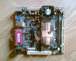

вообщем как то раз переклинило меня на музыку, стал искать считать, и насчитал до того, что карпутер будет выгоднее поставить, к тому же возможности шире.
вообщем что я хочу от карпутера:
1: проигрывание музыки с ХДД, дисков, радио
2: Проигрывание ДВД
3: GPS
4: Интернет через Skylink
5:Wi-fi (не знаю зачем хочеться)
6:Bluetooth
7:usb, IEEE 1394
8: Работа в офисных программах
да и небоходимо сохранить максимум багажника, и к тому же сделать систему неприметной когда машинка не двигаеться.
куплено:
EPIA-mini ITX-M10000
Внешний привод ASUS SDRW-0806T-D
телефон SKYLINK
сроки: до конца лета а дальше увидим
в ближайшие 2-3 месяца: шумо-виброизоляция
усиление задней полки
покупка 1дин монитора (колеблюсь между этими двумя)
{либо собрать нечто похожее на http://forum.pccar.ru/showthread.php?t=1394 [если расскажите как сделать сенсор то некольеблясь сделаю сам - руки вроде не очень кривые]}, оперативы,хдд
5.1 звуковая карта (неопределился какая)
инетесуют такие вопросы: где можно купит оперативу на эту мать, PC-2100 я так понимаю желательно мб так на 512
и как считаете лучше купить2,5" хдд или обойтись старым 3,5" seagate baracuda на 120Gb
и много читал но так и не понял по поводу перезагрузке компьютера в тот момент когда заводишь авто... что вы можете посоветовать?
и еще как сделать, ведь от звуковой идут провода на колонки, а от моника с радои свои выходы, или все это получаться независимо друг от друга...
бюджет хмм, все время увеличиваеться, все зависит от идеи.

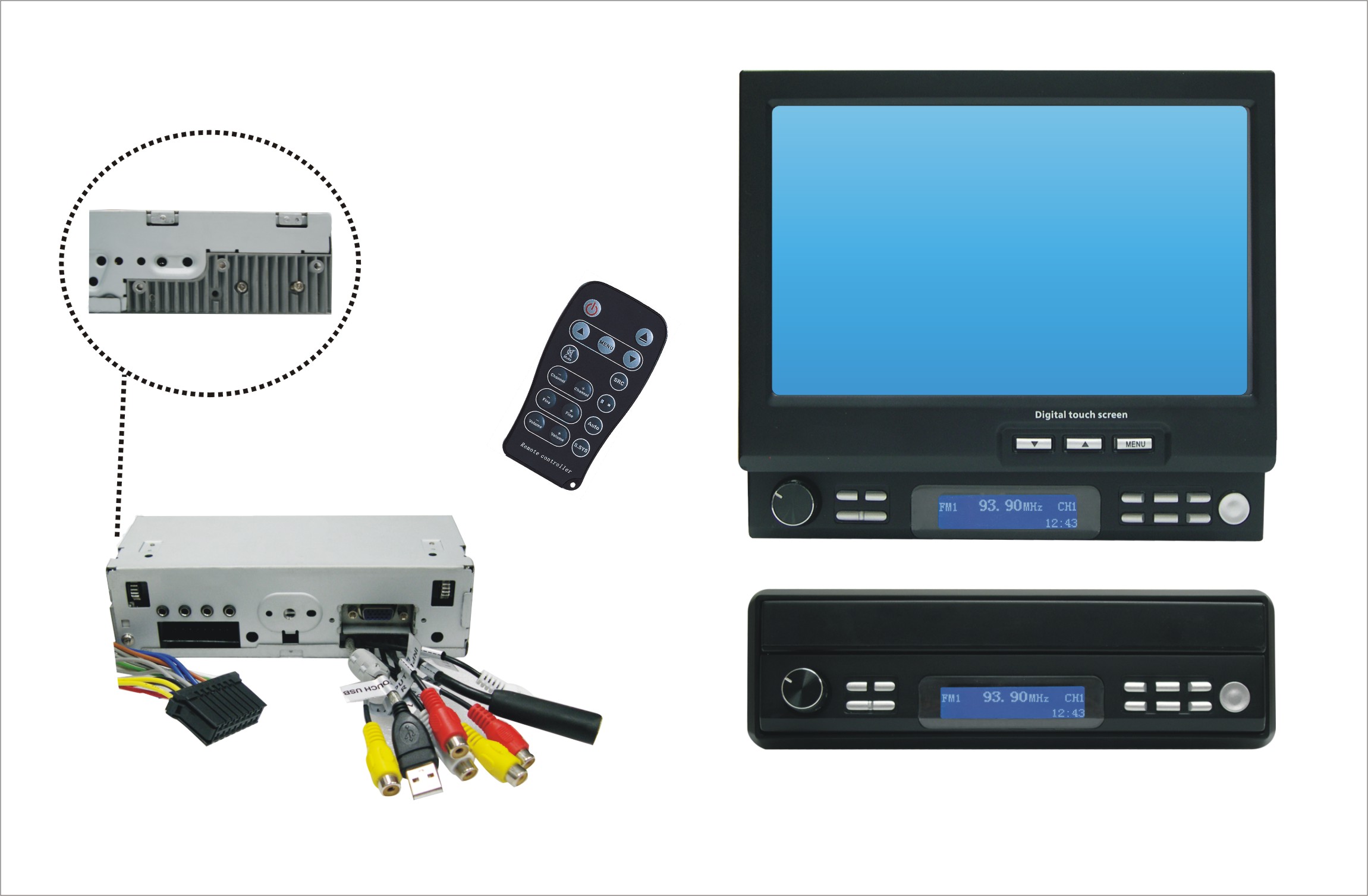

есть идея, как-нибудь прилепить аккум от ноутбука, и тот же блок питания, т.к. хочу воплотить следующую идею: сажусь в машину-могу включить только радио или тв(по внешнему тв-тюнеру который связан непосредственно с моником), затем когда завожу машину и прогреваю до рабочей температуры компутера, включаю компутер(но машина может заглохнуть => компутер перезагрузиться {как это устранить}). и еще, у монитора свои выходы на акустику а у компутера свои, а колонки то одни на всех.... как сделать чтобы все вместе работало?
Если отвечать на этот вопрос, то не совсем понятно, какие у монитора могут быть ВЫХОДЫ на акустику, когда монитор приемник видеосигнала, иногда и звука тоже. Если все-таки на мониторе у Вас Аудио-ВХОД, то можно просто забыть про него или сделать из него центральный канал ,если система будет это позволять. О каком радио речь идет вообще ничего не понятно. Если хотите сделать качественно и не дорого, тем более 5.1, то необходимо отказаться от всякого рода головных устройств и внешних тюнеров. Но для меня, например это неприемлемо, поэтому мне пришлось поставить DVD-ресивер с радио, т.к. карпьютер у меня это дополнительная опция и радио, двд можно юзать без карпьютера. т.е. я переключаю на своем двд источник аудио сигнала (DVD, Radio, AUX (CArPC)). Если Внешний ТВ-тюнер работает автономно, то здесь потребуется AV-master, а это дополнительные затраты, есть способ обойти эти затраты, но опять же в ущерб качеству.

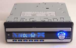

про монитор так: если взять к примеру монитор К-500 с mp3car.com, то там встроенное радио и тв-тюнер(опционально), вот об этом я и задумался как все это соединить...
Зук от тюнера пустить на линейный вход звукой карты, настроить и там и там. Выход звуковой карты (5.1 или стерео) идет на усилитель, с усилителя на акустику. Технические подробности реализации, я думаю можно дать, только после предоставления спецификации перечисленных выше устройств.
А если хочешь без участия звуковой карты юзать тв-тюнер, радио, то есть несколько вариантов:
Довольствоваться внутренним динамиком монитора, если есть
Покупать AV-мастер и коммутировать с ним
Распаивать систему слаботочных реле в ущерб качеству
Использовать линейный вход на твоем мониторе, если есть, подключать к нему выход звуковой карты, опять же в ущерб качеству и звук 5.1 сразу отпадает
Выовод такой, если хочешь качественно и красиво, то постараться лучше сделать чтоб комп работал всегда, обиспечив ему автономное питание и умный контроллер вкл-выкл от Сергея Лебедева.
Удачи!
