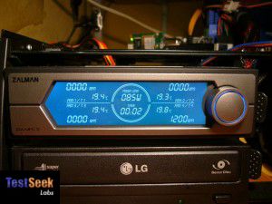

Всем добрый день!
Подскажите кто-нибудь ставил реобары в машину ? Очень понравился Zalman ZM-MFC3
Тип аксессуара панель МНФ
Порты 3х 3-pin, 1х4-pin
Характеристики Дисплей
Габариты 147 х 87 х 42 мм
Дополнительно Позволяет отображать на дисплее всю информацию о энергопотреблении системы, текущем времени, оборотах четырех вентиляторов и информацию о температуре с четырех термодатчиков. Датчик энергопотребления системы способен измерять потребление системы в диапазоне от 30 Вт до 999 Вт. Четыре термодатчика реобаса могут измерять температуру в диапазоне от -9.9 до +99.9 градусов цельсия. Диапазон измерения скорости вращения вентиляторов составляет от 60 до 6000 оборотов в минуту.
Обзор у буржуев http://www.testseek.com/labs/reviews...roller/?p=2401
По идее удобная штука для мониторинга + у меня как раз под нее карман есть , единственное деваис считывает потребляемую мощьность с 220V в разрыв кабеля ставится датчик, как бы его с 12V постоянки подружить ) Есть панели с кучей портов USB \ eSata и т.д.

НЕ понятно целевое назначение. Мощности замерить? Поставте родную утилитку (у Asus, к примеру, это PC Probe) - бесплатно. Елси просто, разово замерить - амперметр поможет. Вентиляторами рулить - дык, материнка через Q-fan control в биосе в зависимости от температуры тоже умеет это делать

Да но ХЗ что и как с температурой системника будет под сидушкой + мама рулит вентилятором исходя из температуры конкретно собственных датчиков, а эти можно разместить где хочешь. Ну к примеру хотябы у меня БП вынесен за стенку от системника в отдельный отсек, как померять его температуру ХЗ, Но я какбы в вопросе )))

Видно очень понравилась эта приблуда (для большинства пользователей никчёмная), так покупайте и ставьте,
тем более дырку закроете, а раз она никчёмная для большинства, то и обсуждения существенного, думаю не будет.
Кстати по блоку питания, поставьте туда вентилятор, запитав его от терморегулятора, маленькая платка с термодатчиком,
которая найдётся в горелом блоке питания ATX. Это намного дешевле и безгеморней будет. Потенциал данной приблуды и на
половину не будет использован в машине. Просто красивая заглушка. Поставите, несколько дней на неё посмотрите, потом
пообвыкнете и смотреть не будете, ибо что нам постоянно мониторить обороты, температуру в грамотно инсталлированном
системнике.
