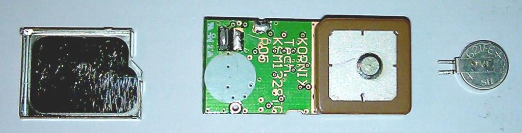

Аналогично принесли мне ГПС приемник от какого-то навигатора, подключал по ЮСБ - не определяется.
Подключил затем к переходнику USB-COM, не работает. Стал ковырять, оказалось чипсет SirfIII, на чипе есть выход только Serial данных, и самое главное выяснилось что питание +3 В, вероятно убил его подключив к нему +5В.
Разобрал, снял защитную крышку, выпаял ионистр, думал он, бывает из-за него еще глючит, ионистр живой.
Подключал я этот девайс к переходнику USB-COM на микросхеме PL2303, переходник 100% рабочий, проверенный.
Жду когда принесут еще один для экспериментов.

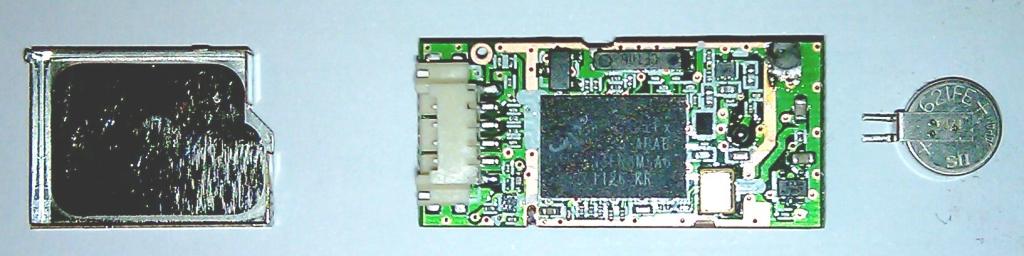

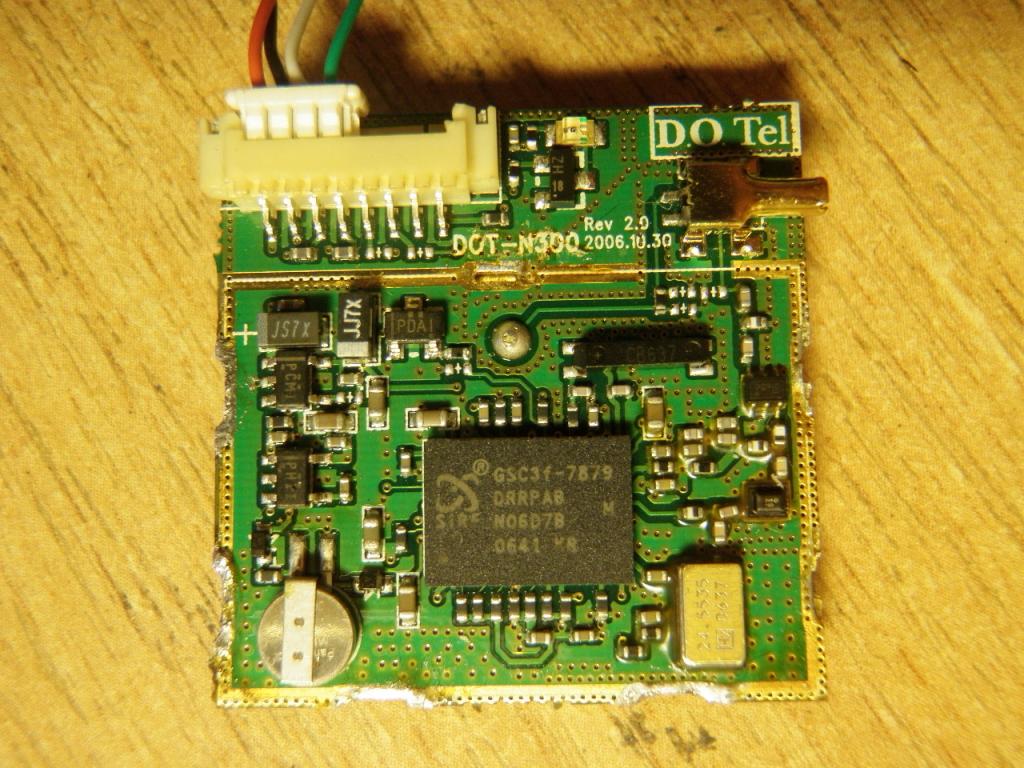

Снял крышку и вот он какой мой приемник.

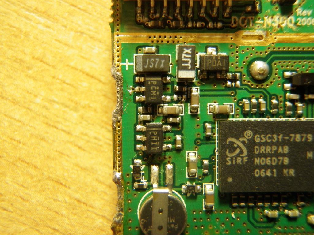

А что это за два прямоугольных элемента с 5-ю выводами и буквами PCMI и PHII? Похоже что они подгорели, есть небольшое изменение цвета корпуса возле нижнего правого вывода, особенно второго элемента. Это какие-то ключи питания?

2 Stasik А он не TTL случаем?

Похоже что TTL, нет ничего кроме SirfIII. А как закомутировать тогда на USB, через СР2102? К примеру:
А что такое TTL подробности можно, и что с этим делать?
Старый 16.01.2013, 12:08   #9
Bil74
Регистрация: 14.01.2013
Сообщений: 6
Bil74 is on a distinguished road
вот ссылка
http://en.wikipedia.org/wiki/Transis...ansistor_logic
Bil74 вне форума   Ответить с цитированием
Старый 16.01.2013, 13:17   #10
awtoap
Аватар для awtoap
Регистрация: 19.09.2009
Город: Мелитополь
Сообщений: 2,022
Проще говоря уровень сигнала...в данном случае 0 или 5В. Для работы с COM портом нужен преобразователь RS232 типа микры ST232, MAX232 и тд. Для USB микра типа FT232, PLxxx и др.
