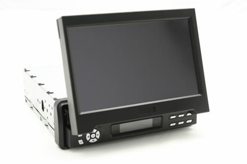

В итоге после общения с разными поставщиками был куплен монитор на e-bay торгах Motorized In-dash 7 TFT Touch Screen VGA AV LCD Monitor ( поставщик www.mini-box.com) обошедшийся с доставкой на пару баксов дорже, цены мнгновенной покупки.
SPECIFICATIONS
- Resolution: 800x480(WVGA)
- 16:9 TFT-LCD
- Power: 12V
- Consumption: 8-12W
- VGA support: 640x480-1280x768
- 4 wire resistive touchscreen panel
- Video Input: AV1/AV2
- Audio Output: Single audio output
- Standard PAL/NTSC TV signal reception
- Double-channel video input
- Panasonic CMOS
- Visual Angle: 40(i), 30(u)
- Brightness: 280 cd/m?
- Constrast: 150
- Chromatic System: PAL/NTSC (auto switch)
- Power: DC 11.5V-13V
- Working Current: 800mA
- Operating Temperature: 0-50 C
- Input: Double-channel AV/TV input, 1 VGA input
DIMENSIONS
- 7.5Wx2.5Hx7.5D (in) / 190Wx63Hx190D(mm)
- Weight (monitor only): 4.2 lbs (1.9 kg)

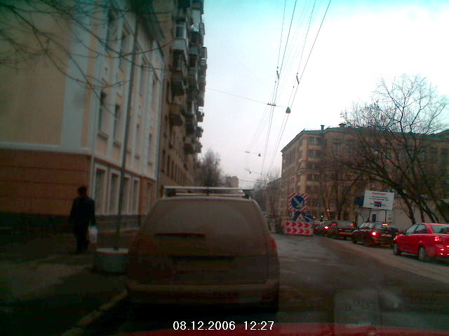

Курсовая камера Logitech QuickCam Fusion USB2.0
безжаластно препарирована, как и салонное зеркало заднего вида, и вмонтирована в последнее.
Фотографии выложу завтра.
А вот как она снимает:
при использовании родного софта (зелень вверху - от полосы на стекле).
1, 2, 3 - CapCаm от GLK.

Клевая камера.......
Можно узнать время съемки.
И еще хочется сказать спасибо народу, который не ленится выкладывать сюда тех. инфу и примеры уберегая других от ошибок.
Та дата и время в имени файла.
А вот еще картинка - стопкадр, с временем и датой:
