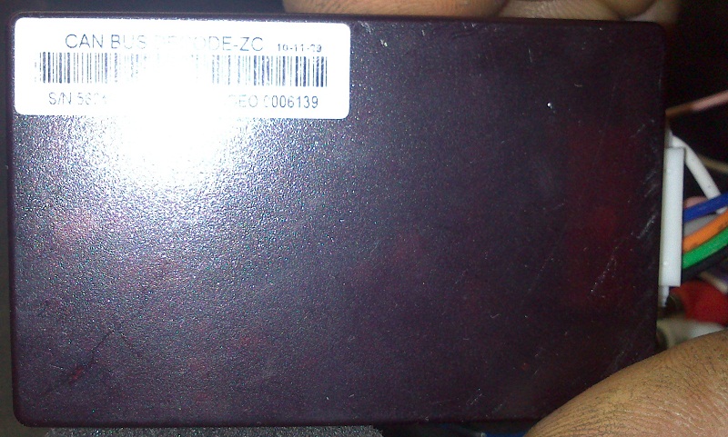

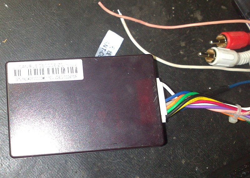

Итак.
Достали голову, чтояло что типа Фантома. К ней был подключен вот такой декодер, поиск по названию в инете результатов не принес.
Путем измерений получилось определить только честные 12 Вольт при включении задней передачи.
Нечто АСС, опять же таки при помощи измерений, есть некий импульсный сигнал амплитудой 9-10 Вольт и продолжительностью 50-60 мс.
2 провода - нечто с кнопоко на руле, вроде сопротивление, но значение сопротивления скочет непонятно при нажатии на кнопки. Когда подключили к нему ДжойСтик, то при нажатии на любу клавишу скочет значение 1023 к 13 потом снова 1023 потом 13, но этоти прижки очень быстры, мы даже зрительно не уловили какое значение прыгает, установили 13 методом перебора.
Если в проге поставить 13, то при нажатии на любую клавишу из левого блока кнопок на руле (громкость, треки, "М") Джойстик срабатывает. Получается что с декодераа идет не изменение сопротивления а нечто кодированное или что еще.
Господа, помогите советом, куда смотреть?
