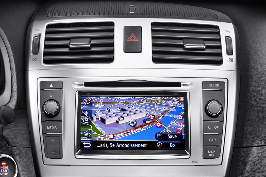

Ребята не пинайте сильно, но помогите подключить PC к штатному монитору Toyota Avensis 2012

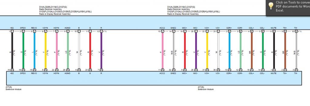

вот привожу как он выглядит и схему подключения штатной навигации.
У меня комплектация без навигации, дополнительно поставить можно, но цена космос
По внешнему виду матрица стоит очень добротная с хорошим разрешением, как минимум 800х480. Размер матрицы 6.2 или 6.1
Спасибо за содействие

в левой части схемы соединяешь контакты с выходом VGA на компе
Распиновка VGA
AGND - это GND, остальные названия совпадают
я думаю, что остальные это -
B+ - +12В от аккума
SPDO - спидометр
REVO - задняя передача

Меня волнует так же вопрос на счет VGA, то подключение которое есть тут на форуме имеет одну синхронизацию, а у меня их две. Как с этим быть?

если ты посмотрел распайку VGA из моего поста выше, то видел, что там их тоже две
