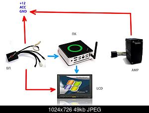

Хочу установить в машину неттоп Zbox, но с организацией питания не могу никак разобраться. Помогите советами, может кто сталкивался с такими устройствами..
Хотелось бы по подобной схеме все подключить, это возможно?
Сам неттоп Zbox nano
Монитор Lilliput (Всеми любим)
БП ********** NetРоwer
Усилитель ********** IsoAmp (Для штатных динамиков)
По поводу усилителя - так и не понял там свой БП или всеж к компьютерному подключается..
Ну и вопрос собственно по подключению монитора, можно ли будет его подключить к Бп от **********?
У кого какие соображения?
Усь подключаешь к штатному разъему бывшей магнитолы твоей машины...и усё, никаких блоков питания не нужно...(если евро разъема нет в машине, то подключается просто.... +12в(постоянно от акб...желтый провод на усе), и АСС(+12 в от замка зажигания....красный провод на усе).
ИМХО....можно(и нужно)(ЕСЛИ ЕСТЬ НА ВЫХОДЕ БП 12 В, а то может и 19 вольт быть)...но лучше спроси у продавца...потянит ли БП(если не потянет, то подключай через реле, но с управлениеМ от БП).
P/S У тебя же на схеме нарисовано, что усилитель по питанию к компу не подключается.

Да, на усилителе свой блок питания, звонил продавцу. И сказал бп может выдержать моник
